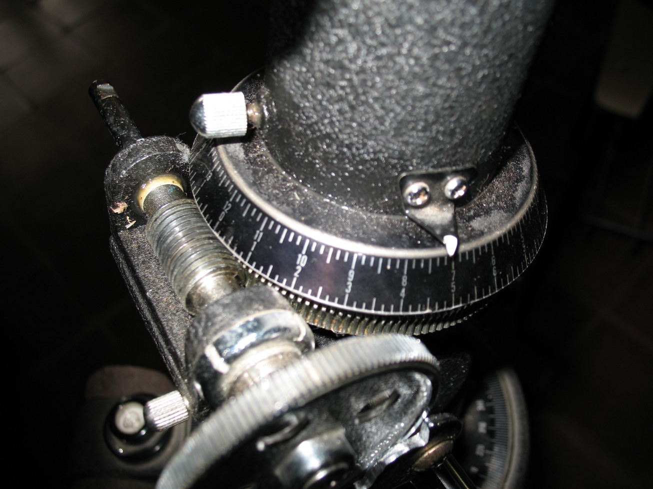

Estoy intentando familiarizarme con el uso de una montura ecuatorial germánica (creo que es una eq1), el tema es que no he podido utilizar las reglita de coordenadas para encontrar algunas cosas.
EJEMPLO: El otro día intente ver un cumulo abierto, el NGC 3114, perfecto, mire sus coordenadas en el SKYMAP 2000, encontré AR: 10h2m y DEC: -60º9', beta-crux tiene por coordenadas AR: 12h47m y DEC: -59º47', me pareció que la forma más fácil de llegar era apuntar a mimosa y moverme luego de las 12h47m hasta las 10h2m y luego corregir para ver el cumulo. Perfecto, puse en el medio del ocular a mimosa, moví la rueda de AR hasta que dijera +o- 12h47m y la fije (con el tornillo), luego sin mirar, moví el eje de AR hacia las 10h, pero mi asombro fue que el eje de AR se movía en dirección contraria a donde yo quería. Les adjunto una foto del eje de AR de la montura. ¿Está bien así? ¿Tengo que hacer alguna cuenta para que me sirva? Pensé en anotar diferente las coordenadas, por ejemplo: (24h-12h47m)=11h13m y (24h-10h2m)=13h58m

IMG_2870b.JPG.ea980bd8a35bf1cdd9d23edf71
Los circulitos graduados sencillamente no funcionan, son poco prácticos y realmente poco precisos. Usá la técnica del Star Hopping que es la más práctica y adecuada :) . Lo que pasa es que se requiere una puesta en estación de menos de uno o dos grados de error, y una buena calibración. Con el Star Hopping se puede apuntar un objeto si la montura la tenés apuntando al oeste :D .
Lo más conveniente sin embargo es meterle la latitud que tenés y apuntar al sur usando como referencia Alpha Cen, Beta Cen, Acrux, Canopus y Achernar. Si vivís en el norte usá a Polaris (Alpha UMi). No es preciso pero sí es cómodo :lol: .
