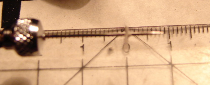

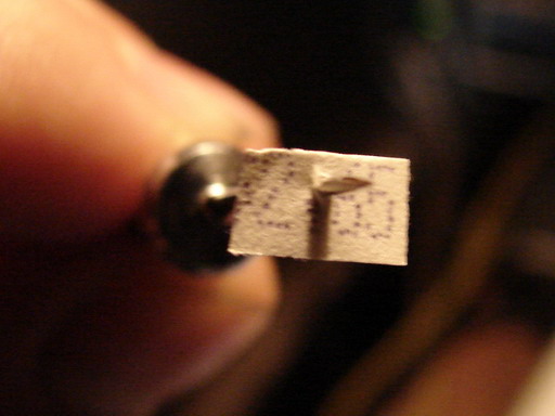

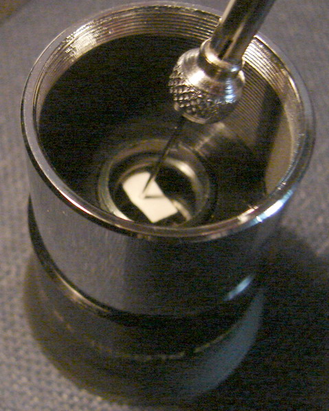

Hola:
Me parece que en los oculares de corta distancia focal no alcanza con remover el barril porque el foco está muy pocos mm delante de la lente de campo. Así si bien queda delante del lente de campo queda adentro de la montura. Es por eso que aún removiendo el barril los oculares de distancia corta no se pueden usar como un monóculo de relojero. Se me ocurre que debe ser a propósito para que la montura de la lente haga a modo de diafragma para cortar luces parásitas.
Para ver algo a través del ocular hay que ponerlo delante de la lente de campo y adentro de la montura. A mi se me ocurrió un papelito transparente (un ticket de supermercado que tenía en el bolsillo) pinchado con una aguja para medir la posición del foco.
Como una imagen vale más que mil palabras acá van cuatro.
Me parece para oculares de esa distancia focal vas a tener que seccionarle la montura para dejar el foco del ocular accesible a los hilos del micrómetro. Pero seguramente habra algún forista que sea menos proclibe a las soluciones drásticas y te pueda aconsejar mejor.
agu1.jpg.509da329b2b7e401a71558877c1f51d
agu4.jpg.f6f9eb982f682123e362708ff3453dd
agu3.jpg.02cdc97d62511ba97fc1de6143bafdd
agu2.jpg.8781613686d730039800b537a89aad5
