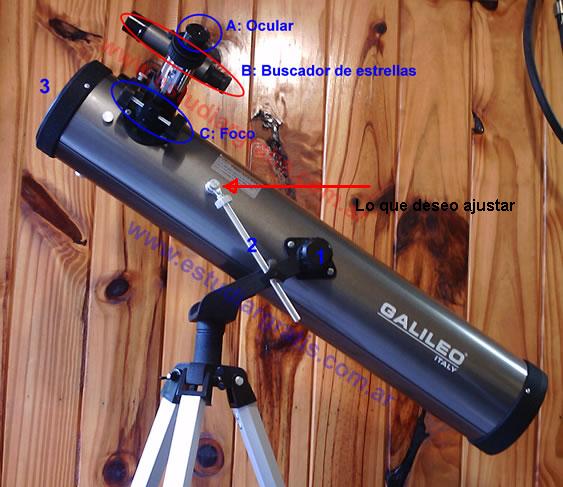

Buenas!!! Soy Juan Pablo y soy novato en esto.

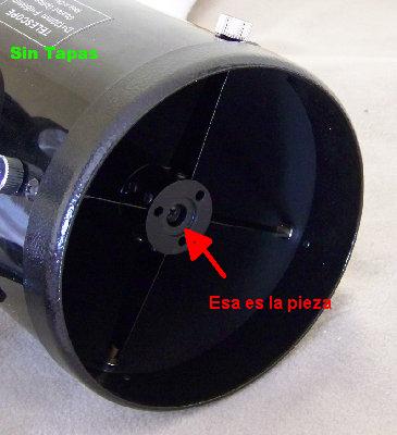

Me compre un Telescopio Galileo F700x76 como del que estan hablando y trngo un problema, debo ajustar en pivote donde va la varilla del eje de declinación, el tema es que tiene una tuerca del lado de adentro al cual no tengo acceso por que por delante tengo el el secundario en el medio y no quiero desajustar nada por miedo a descalibarlo. O sea mi pregunta es si saco el prisma para poder acceder puedo hacer una macana no??? Rolling Eyes

Hola Juan Pablo, te cuento que yo me compre un telescopio del mismo modelo (pero Hokenn), y tambien me vino con una tuerca suelta.
Te cuento que yo la saque y le ajuste la tuerca a mano, si lo haces con cuidado no vas a tener ningun problema de descalibración.
Hacelo y despues me contas como te fue.
PD: Recorda luego volver a poner la araña de la misma forma que la sacaste.

Ya lo ajuste por el momento sin sacar la araña, pero te aseguro que en cualquier momento la saco para poder ajustarlo como se debe!!

No te recomiendo que saqués la araña para nada! Si no no vas a hacer una observación como se debe en mucho tiempo :)
Trata de llegar de otra forma.
Saludos y suerte!
P.D: Valga una aclaración: Las denominaciones "declinación" y "ascensión recta" son para las monturas ecuatoriales (Eq). Tu telescopio tiene una montura Altazimutal o Azimutal. Se mueve en azimut (derecha izquierda) y en altitud (arriba abajo)
Hols jpgazzola. Por favor no saques la araña por nada del mundo porque volver a centrarla es bastante complicado.
OK, ya lo ajuste sin sacar la araña!!!
