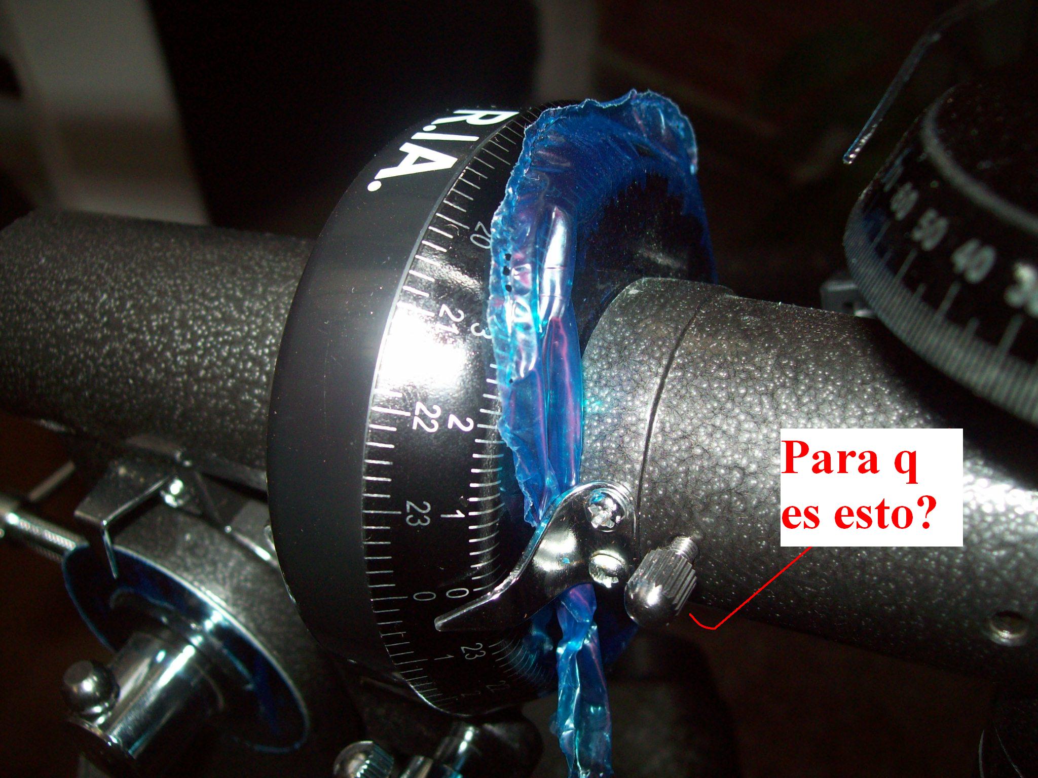

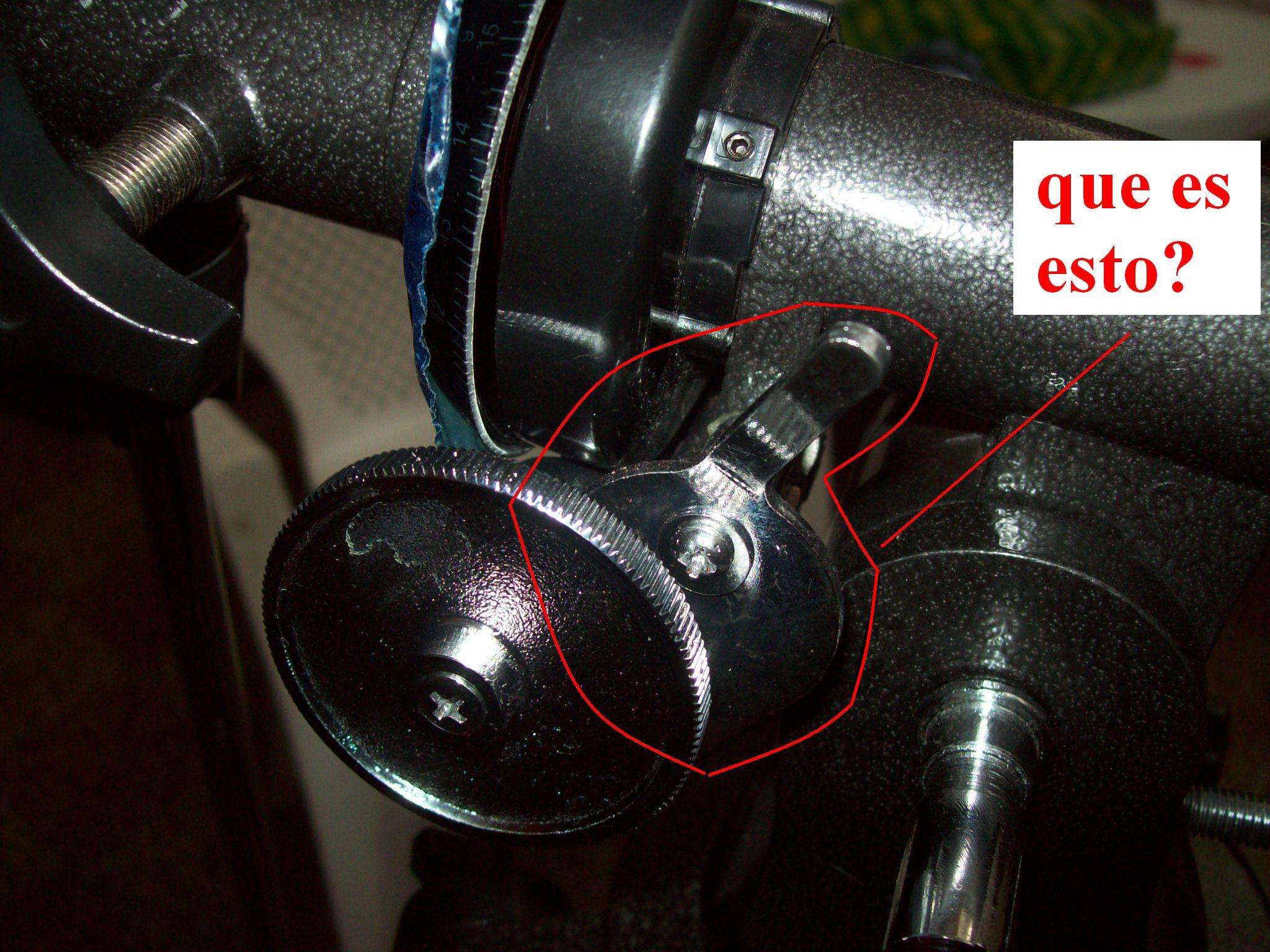

Publicado 13 de Junio del 200915 a Autor OK! muchas gracias por las explicaciones, ya lo entendi! . Tengo otras dudas con respecto a ciertas partes del equipo. Pero lo principal es que cuando muevo el telescopio en el eje AR se mueve el "pointer" JUNTO con el circulo graduado a la vez, eso no deberia ser asi no? Es decir el pointer no tiene que estar fijo y el circulo moverse como lo hace el circulo graduado del DEC con su respectivo pointer? Quizas tenga algo que ver la perilla de al lado (que se ve en la foto del AR) que no se bien que es. Y la otra pregunta es que el manual me dice que se puede mover el circulo graduado a mano para calibrarlo, es conveniente? bueno les adjunto las fotos para que las vean y me digan para que sirven esas partes y sobre todo porque me pasa lo del pointer y el circulo graduado del AR. Saludos!
Publicado 13 de Junio del 200915 a Con respecto a la primera imagen, te sugiero leer: about7208.html Con respecto a la segunda, es el freno del círculo graduado de AR. Te permite mover el mismo para "setearlo" con estrellas, para encontrar objetos mediante coordenadas polares, básicamente. De todos modos te sugiero usar el star hopping para encontrar objetos. Saludos!
