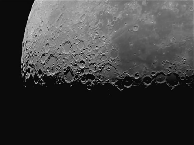

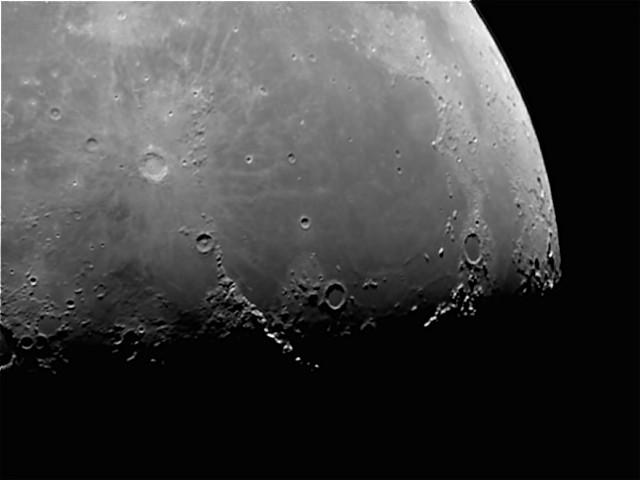

Publicado 15 de Junio del 200915 a Les dejo esta toma de la Luna, esta madrugada. Saludos Editado 15 de Junio del 200915 a por Invitado Carlos Di Nallo Docente Curso Astrofotografia I
Publicado 15 de Junio del 200915 a Autor GRacias Pato Carlos Di Nallo Docente Curso Astrofotografia I
Publicado 15 de Junio del 200915 a Ya está Carlos, la tenés dominada ! ahora a cazar objetos o accidentes lunares definidos ! Te felicito
Publicado 15 de Junio del 200915 a ... pero te falta cumplir una promesa de ayer... equipo, tiempo de expo, etc? jejeje
Publicado 15 de Junio del 200915 a Autor GRacias, esta bueno esto de empezar a ver resultados, y la verdad es cada vez es mas apasionante. Y gracias por la buena onda y consejos brindados por uds, ya que sin ellos la cosa seria otra. Alejandro, tengo que cumplir la promesa, esto que hago es medio intiutivo, pero observe algunos datos y te puedo decir que fueron tomas de 20 segundos, la camara esta configurada en 14 cuadros por segundo. En cuanto al equipo, ya cambie mi perfil y podes ver lo que tengo al final. Ahora yo pregunto: que diferencia provoca que este en 14 por segundo, puedo darle mas o menos?? Anoche era muy tarde y el cansancio me ganaba como para estar cambiando la configuracion. Podria alguien tirarme algun dato al respecto? La toma fue realizada en foco primario, procesada con registax. Nuevamente gracias Editado 15 de Junio del 200915 a por Invitado Carlos Di Nallo Docente Curso Astrofotografia I

Publicado 15 de Junio del 200915 a Una consulta Carlos: el digital imager no trae un soft que te apila automaticamente las fotos o videos? Creo que la PLI de Meade si lo trae, por eso te lo consulto. Bajate el Virtual Moon Atlas para identificar los accidentes que fotografias, esta muy bueno! Saludos
Publicado 15 de Junio del 200915 a Autor Una consulta Carlos: el digital imager no trae un soft que te apila automaticamente las fotos o videos? Creo que la PLI de Meade si lo trae, por eso te lo consulto.Bajate el Virtual Moon Atlas para identificar los accidentes que fotografias, esta muy bueno! Saludos Alejandro, la camara vino con un soft que se llama photolb, es muy basico, y solo podes modificar brillo, contraste, cuadros por segundo calidad de video y alguna ora cosita. Por lo lo que pude ver, nada mas. Gracias por el tema del atlas, ya lo baje y permite identificar muy bien lo que estas viendo. Saludos Carlos Di Nallo Docente Curso Astrofotografia I
Publicado 15 de Junio del 200915 a Impresionante Carlos, nuevamente felicitaciones. Con que camara las tomaste?
Publicado 15 de Junio del 200915 a Autor Impresionante Carlos, nuevamente felicitaciones.Con que camara las tomaste? Gracias mdb, la camara es una camara web, digital imager acuter. Saludos Carlos Di Nallo Docente Curso Astrofotografia I
