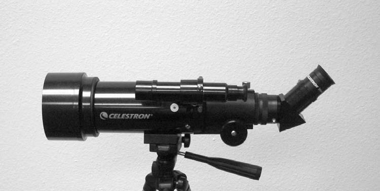

Publicado 18 de Junio del 200915 a Gente: me ofrecieron un Celestron 70/400, nuevito con oculares celestron de 10 y 20mmm, tiene tambien un erector. Es tipo OTA, mas que transportable, segun me dijeron es un refractor acromatico. Vale la pena invetir como teles guia, o para sacar fotos? Soy nuevo en esto y pregunto, tiene alguna utilidad mas??? Si tienen algun dato se los agradezco Saludos Carlos Di Nallo Docente Curso Astrofotografia I
Publicado 18 de Junio del 200915 a Hola Carlos, si es solo para tele guia no se, en rtealidad podrias decir el precio? Algo de mejor calidad que un galileo 70/400 tenes el orion shortube como opcion. saludos
Publicado 18 de Junio del 200915 a Autor Baxter, como estas? No entiendo porque mencionas Galileo. El que me ofrecen asi completo es Celestron (es parecido, al menos en apariencia al Shor tube). El precio lo estoy peleando $ 500. Carlos Di Nallo Docente Curso Astrofotografia I
Publicado 18 de Junio del 200915 a menciono ese porque es uno de los que mas utilizan para guiar, creo que es un buen precio Carlos.
Publicado 18 de Junio del 200915 a Autor Ahh ok, entiendo..estoy un poco lelo hoy (hoy??? jeje) Gracias Baxter Carlos Di Nallo Docente Curso Astrofotografia I
Publicado 18 de Junio del 200915 a Autor Te envie un MP, espero que lo recibas, Avisame cualquier cosa. Saludos Carlos Di Nallo Docente Curso Astrofotografia I
Publicado 18 de Junio del 200915 a MMMMM.. medio carito, creo que te estan sacudiendo por la marca, el 70 400 de Hioptic (Galileo en Argentina) te sale 200 pesos, y no creo que llegues a notar lo que se dice LA diferencia en esos tubos cortos y chicos, yo tuve 3 de los 70 400 y son mas que excelente tanto para astrofotografia de espacio profundo como para autoguiado. Creo a mi criterio de bolsillo que vas a pagar marca solamente. Para fotografia terrestre son excelente como telefotos pero ves al reves todo a menos que lo uses con el diagonal. Consejo de viejo chucaro. PD: Ahora si te lo venden como viene de fabrica con el tripode fotografico con nivelimetro y toda la bijou, te diria que lo compres 1230338490_travelscopeinstEspañol.pdf
Publicado 19 de Junio del 200915 a Hola Carlos, si estás pensando en fotografía no tu primera prioridad en inversión no es un telescopio guía sino una montura, por lo menos una eq3 o mejor una eq5. De poco te va a servir un telescopio guía en una eq2 saludos!
Publicado 19 de Junio del 200915 a Autor Gracias a todos por las respuestas. Si Gianse, me lo venden asi. completo. Y gracias por anticiparte, por las dudas, con el manual en español. Gracias Javier por el consejo. El tema era ver si podia empezar a mejorar el equipo, por ahi era una oportuniad este tubito como para no dejarlo pasar y despues cambiar la montura. Gracias nuevamente Carlos Di Nallo Docente Curso Astrofotografia I
