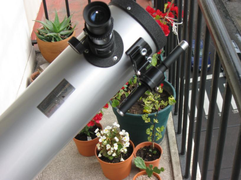

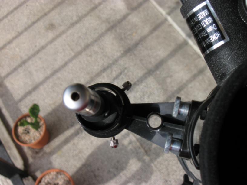

Buenas: Ayer me llego el Laser y hoy "aprovechando" estas nubes me puse a pensar como como transformarlo en un buscador aceptable

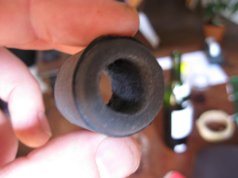

Quité el buscador y me di cuenta que necesitaba que el laser tuviera por lo menos un centimetro mas de diámetro y pensando que hacer, recordé un tope para puertas que habia en lo de mi abuela que consistia en una goma con un agujero en el medio.
Me dirijí a la ferreteria de la vuelta y compre uno que dejaba la luz suficiente como para poder alinearlo cómodo. Con el taladro lleve el orificio hasta el diámetro requerido y listo.
La verdad que quedo estable y esteticamente prolijo. Me parece una buena solución para esta problemática y como leo que bastastes foreros estan detrás de su propio puntero, me pareció que alguno sacará provecho de que alguien haya pensado en eso antes.
Saludos Para todos

Te quedó bueno con poco gasto en materiales y mucho ingenio. Lo que puede un día con el cielo nublado. Felicitaciones, pregunta te resulta mejor usar el laser que el buscador?
Cartucho: Un vez resuelta la alineacion con el tubo, la verdad es que es muuuy practico, me permite a mi, un novato total levantar la cabeza del ocular y con la ayuda de una carta ubicar el tubo en "ZONA" bastante decentemente, despues barres un poco y listo. Cuando miras por el ocular tambien ves el laser con lo que es una muy buena guia.
La verdad lo recomiendo muchisimo y el adaptador es bastante como aunque me hace perder el buscador original (que igualente es MALISIMO)
La verdad te quedó muy bueno, te felicito !!!
Bajo ningún punto de vista el laser es mejor que el buscador, puede funcionar como complemento perfecto para los que recién empiezan ya que te permite visulizar de forma clara para donde esta apuntando el tubo cuando no tenes el ojo en el ocular. Además sin el buscador no podes apuntar bien fino, el laser es más de modo de guía.

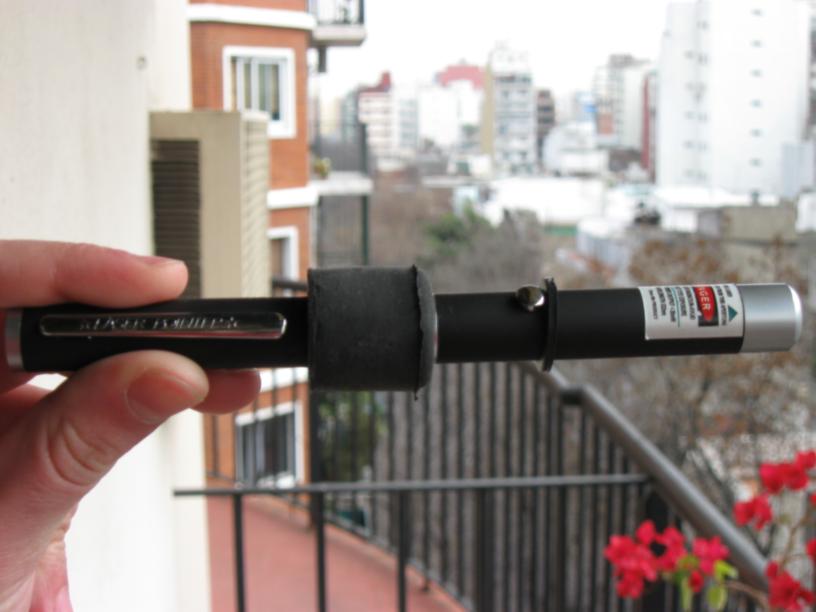

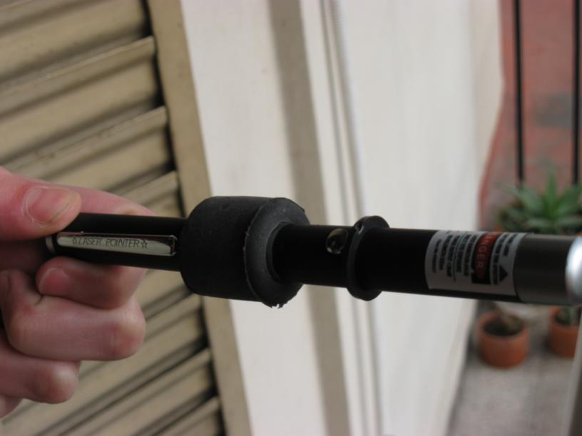

Saludos y muy prolijo quedo, aunque con que estas presionando el boton del laser??.. R. Vasconi lo soluciono con el adaptador que se fabricó: www.redastronomica.com.ar//index.php?op ... =1079#1100

Dario: EL boton queda presionado mediente un mecanismo muuuy compejo que consiste basicamente en una arandela de goma que hace presion sobre el. Se ve en la segunda foto al lado del mismo. La idea de lña arandela la saque del foro pero no recuerdo quien la habia publicado.
Es vedad que no reemplaza a un buen buscador pero en el caso del mio la verdad es que lo prefiero bastante. Lo bueno seria usar ambos.
