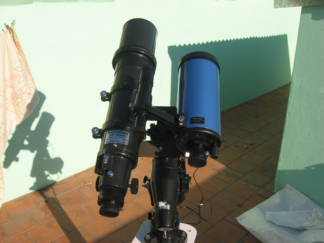

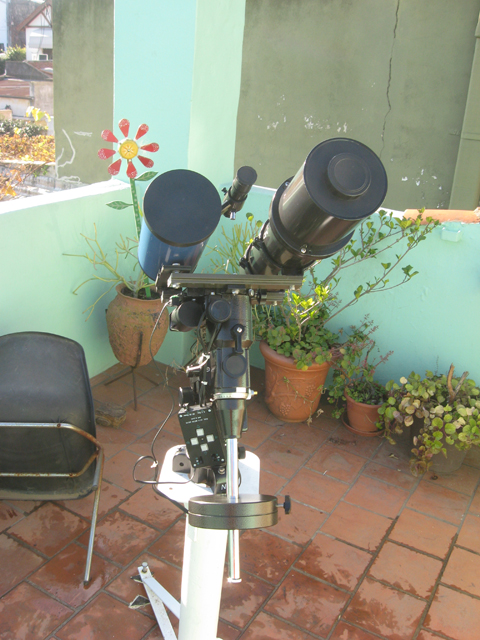

Publicado 22 de Junio del 200915 a Les adjunto unas fotos del adminículo que armé tratando de sacar fotos con guiado manual con la EQ5 dual axis. El tele fotográfico será el Orion 100-600 en foco directo y el guía será el Mak 100-1300 dada su distancia focal más larga y la Camara reflex Chinon de hace 30 años en el foco primario. Despues se verá como proceso los negativos, aunque ya tengo alguna idea.
Publicado 22 de Junio del 200915 a lindo setup te quedo.......... que lo disfrutes1 suerte Antes de consultar algo, presentate aca: https://www.espacioprofundo.com.ar/forum/11-club-social-espacio-profundo/ Guias para iniciados: https://www.espacioprofundo.com.ar/topic/32428-normas-del-foro-que-telescopio-comprar-preguntas-y-respuestas/ Tambien podes usar el buscador: https://www.espacioprofundo.com.ar/search/
Publicado 22 de Junio del 200915 a Lindo fierro!!! Es todo un desafío el guiado manual y sería muy interesante ver lo que sale con analógica. Suerte!!! Saludos
Publicado 22 de Junio del 200915 a Muy bueno el arreglo, suerte con la Chinon. ¿Qué película pensás utilizar?
Publicado 22 de Junio del 200915 a Autor Gracias a todos. La pelicula que pienso usar es la Kodac Ultramax de 400 asa. Tengo un fotografo vecino con laboratorio propio para que fuerce el revelado, y despues digitalice las fotos para procesarlas desde la compu. Veremos que pasa, en cuanto tenga algo lo posteo. tatataaannnn. saludos Juan José

Publicado 23 de Junio del 200915 a Felicitaciones muy bueno el equipamiento. Es todo un desafío el guiado manual, trata de hacerlo con el mayor aumento posible para que el error sea mínimo. Me tenes que pasar detalles del montaje de la EQ5 al Pier pues tengo una igual y quiero hacer algo parecido. Que lo disfrutes y subi fotos pronto!!!. Hay una manera de hipersensibilizarsensibilizar pelicula pancromática Kodak 2415 ,con forming gas hay un amigo que la tiene reclara con eso y tiene una pagina el link es http://espanol.geocities.com/dantebissi ... do-ESP.htm incluso esta el mail si queres consultar algo. Si tenes habilidad manual te podes hacer el equipo para hipersensibilizar la película (es una bomba de vacio donde aplicas el gas) antes de exponerla. Saludos Miguel

Publicado 23 de Junio del 200915 a Autor Gracias a todos por sus respuestras. ACB:Con respecto a la pelicula, tengo pensado un plan de distintos tiempos para un mismo objeto, que debería poder calcular que tiempo es el más adecuado para esta película, ya bajé tambien el programita para calcular las exposiciones. Miguel .sp: Con respecto a la forma que fijé la EQ5, es a una base rectangular sobre la columna de 10cm., tiene una perforación central para poder pasar la mano y ajustar la mariposa central y planchuelas que separa un poco la base (queda como flotante, aunque muy robusta), en cada pata tiene un agujero de 6mm por donde pasan los tornillos de acero inoxidable para fijarla base al PIER., previamente orientado hacia el sur los mas cerca posible y el fino con los tornillos de la montura. Espero haber sido claro, si necesitas te mendo por mail un dibujo. Saludos Juan José
