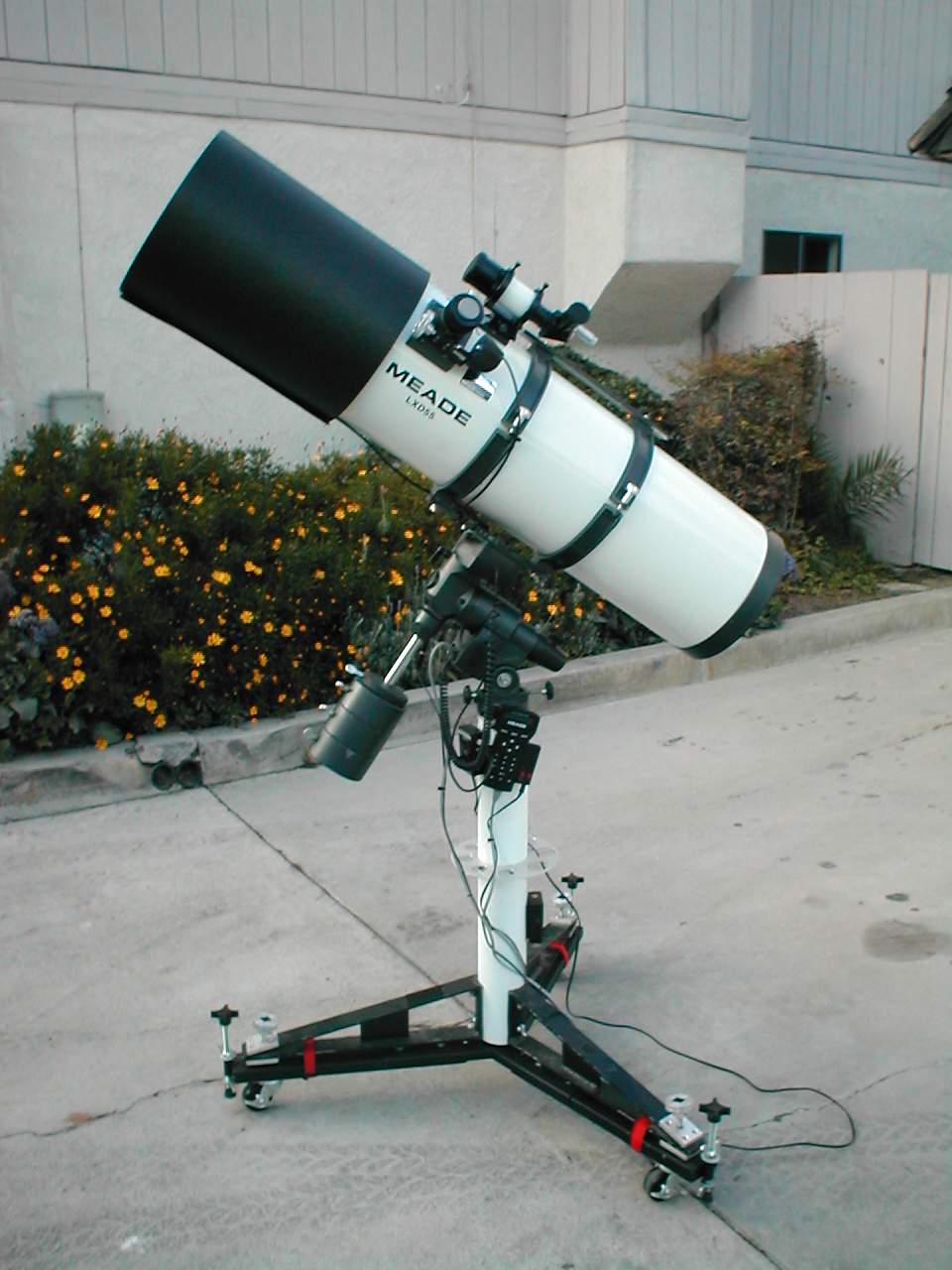

Publicado 22 de Junio del 200915 a Podes usarlo hasta en la antartida si queres, el tema del rocio se soluciona facil, conseguite goma eva y hacele un capuchon como en la foto de abajo. Saludos Editado 22 de Junio del 200915 a por Invitado
Publicado 22 de Junio del 200915 a Autor No termino de entender. El problema del rocío es a toda hora y en cualquier estación? O depende más de la época del año?, porque yo lo use en el verano y no paso nada con el rocío (gracias a Dios). Y si no tengo esa funda, hay alguna época del año o del día en donde es recomendable NO usar el tele por el rocío? La última, esa funda la tenes colocada permanentemente o la sacas para observar? Eternas gracias y mil disculpas, soy nuevo en esto y no quiero arruinar el tele con mi ignorancia. César
Publicado 22 de Junio del 200915 a dependiendo de donde vivas y como es el clima alli podes llegar a tener rocio hasta en verano, pero como te digo, todo depende de donde vivas, comunmente en verano no tenes rocio pero se puede dar en alguna noche bien fresca en pleno verano. Solo lo usas cuando vos ves que se empiezan a notar las gotitas de rocio en el tubo del telescopio, no es permanente, y mas cuando lo tenes muy vertical al tubo hacia el cenit, si estas apuntando hacia el horizonte un poco mas arriba no es gran problema, el asunto que no le de de forma directa al espejo primario, pero como te digo, con ese capuchon que lo haces en 10 min, es mas que suficiente. Saludos

Publicado 23 de Junio del 200915 a Yo al tema lo solucione de manera facil, un capuchon de goma eva de 4 mm que se consigue en cualquier zapatero, y una cinta de abrojos mas una sombrilla de jardin, y un caloventor puesto debajo del tripode de esos de 40 pesos que venden en las casas de articulos para el hogar, Asi nunca me molesto el rocio las pocas veces que sali al patio, y cuando no hacia eso al principio, al guardar todo y estaba medio mojado el tubo del telescopio, lo secaba con un secador de pelo y lo dejaba en la galeria hasta el dia siguiente en la mañana, adentro del que era mi teles no corria peligro de rocio por que los SN son compartimientos estancos al estar cerrado por la placa correctora. Un abrazo
