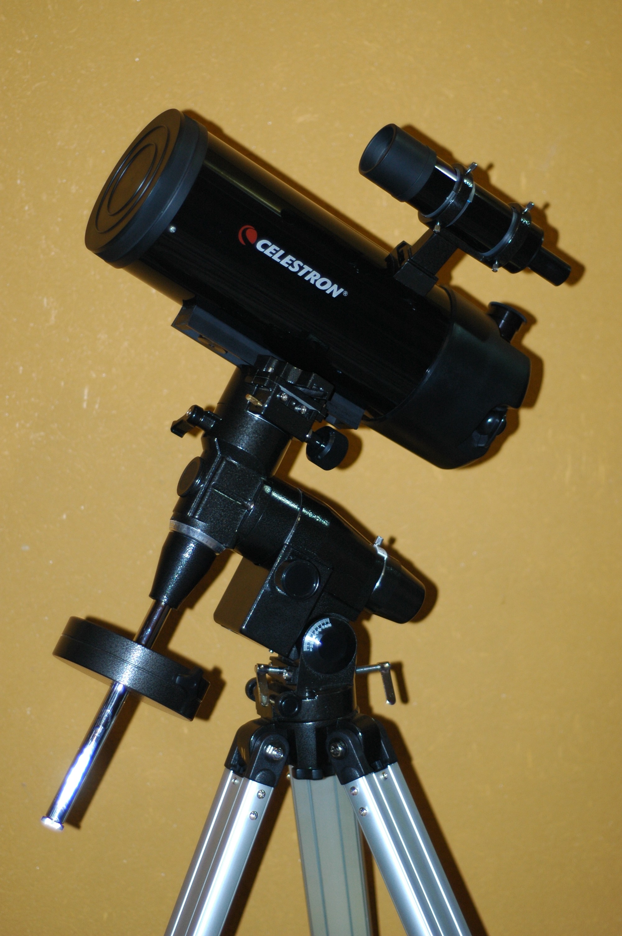

Publicado 23 de Junio del 200915 a Les dejo una foto de como me quedo el Celestron con la EQ5. me faltan los motores que estan en camino!!! Saludos Miguel
Publicado 23 de Junio del 200915 a Muy buen Set up Miguel, el Celestron va más que cómodo en la eq5. ¿Lo estás armando para fotografía? Saludos!
Publicado 23 de Junio del 200915 a ah bueno, la verdad te esta quedando lindo, un 130 montado en eq5 la verdad queda joya...... suerte Antes de consultar algo, presentate aca: https://www.espacioprofundo.com.ar/forum/11-club-social-espacio-profundo/ Guias para iniciados: https://www.espacioprofundo.com.ar/topic/32428-normas-del-foro-que-telescopio-comprar-preguntas-y-respuestas/ Tambien podes usar el buscador: https://www.espacioprofundo.com.ar/search/

Publicado 23 de Junio del 200915 a Muy bueno, creo que ese equipo va a andar muy bien porque hay montura de sobra. Felicitaciones Saludos
Publicado 23 de Junio del 200915 a Autor Hola gracias a todos. Si Juan mandame el dibujo que lo quiero hacer. Les cuento que tambien mande a hacer el tubo del cassegrain de chapa de aluminio de 1mm me cobran 140$ esto por si alguien quiere hacerse un tubo el tubo es de 1,20 mts y 0,30 mts de diametro y pesa mas o menos 3 Kg (11KG pesaba el de chapa) voy a rebajer la celda de 4 a 1,5Kg + 2kg del espejo y demas me queda entre 6,5 Kg y 7 y voy a intentar usarlo en la eq5 tambien (o uno o el otro por supuesto). y por supuesto que el fin es hacer astrofotografía, pero con el newton cassegrain (1250-4375mm) en fin esperemos que esta vez salga todo bien. Bueno les voy a ir subiendo fotos en la medida que lo vaya armando. Gracias a todos y saludos!!!!
Publicado 23 de Junio del 200915 a Muy lindo Miguel, la Eq5 ni se va a enterar casi ! Ojalá te dé muchas satisfacciones !
