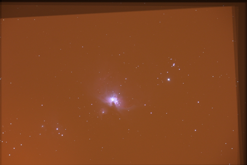

Publicado 25 de Junio del 200915 a Bueno, acá te dejo un gif que te muestra el defecto. Espero que se entienda, dale tiempo que es medio lento entre cuadro y cuadro. Pero para ver el efecto hacé clic sobre la imagen o bajala a tu máquina. Edición: Me había olvidado de citar la fuente de la foto de base con los trails. Astronomy Picture of the Day Archive - 2005 December 20: Star Trails Above Mauna Kea - startrails_gemini_big.jpg - http://antwrp.gsfc.nasa.gov/apod/ap051220.html Editado 25 de Junio del 200915 a por Invitado

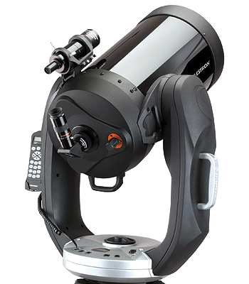

Publicado 25 de Junio del 200915 a Una pregunta de bruto nomás. Si las azimutales tienen tan buen seguimiento, por que tienen el límite tan bajo para fotografía de 30 segundos? ¿La famosa rotación de campo?Saludos! Preguntale a MEADE y a CEeLESTRON en sus telescopios de SC sin cuña ecuatorial como lo hacen para seguir horas al mismo objeto, no 30 seg como postearon varios en diferentes temas dias atras. No creo que uno pague 6.000 dolares para que no pase de 30 seg de seguimiento para foto. Si despues uno le pone una cuña, excelente y bienvenido. UN abrazo

Publicado 25 de Junio del 200915 a Si, pero ahí tenías el trípode fijo, con seguimiento en 8 segundos no sería tan notorio. Bah, casi no se vería. En realidad lo que aparece no son trails, me expresé mal, lo que aparece en una alta-azimutal es torsión de imagen. En realidad los trails evidencian un seguimiento defectuoso y aparecen tanto en ecuatorial como en alta-azimutal si la puesta en estación no está bien hecha. Bueno, también por los defectos en los engranajes y/o actuadores.
Publicado 25 de Junio del 200915 a Muy buena la info que pasaron, gracias! Bueno, pero en definitiva entiendo lo siguiente, por más que te compres un bicho de 6000 dólares, así pelado seguís estando limitado por la rotación de campo a exposiciones cortas. Después se soluciona de diferentes maneras. ¿Es así? Abrazo
Publicado 25 de Junio del 200915 a Si, pero ahí tenías el trípode fijo, con seguimiento en 8 segundos no sería tan notorio. Bah, casi no se vería.En realidad lo que aparece no son trails, me expresé mal, lo que aparece en una alta-azimutal es torsión de imagen.. Alto ahi, exactamente ahi te queria agarrar, es la rotacion de la imagen que estoy hablando por falta de una cuña, yo saque una foto con mi MEADE parando un motor de AR, queria probar que pasaba, y haciendo solo el movimiento con DEC, y tuve que derotar la imagen como se ve en esta secuencias de un raw (cruda), fijate el apilado de bordes, esta derotada. Lo que no me acuerdo si es que lo hice con un plugin de CS3 o con la DSS, no me acuerdo pero se que se hizo solo por soft
Publicado 25 de Junio del 200915 a Perdón, me desdigo, si vas a tener trails, pero no trails por seguimiento sino trails por torsión (rotación del campo de visión). Con lo que volvemos a foja cero ya que me desdije Bueno que querés es tarde y ya voy por el tercer güsqui. La torsión es una limitación del diseño, lo que si te va a pasar es que si el objeto está cerca del ecuador celeste va a ser despreciable. Pero fuera del ecuador celeste rotación de campo en una alta-azimutal vas a tener con una montura de 400USD o con una de 6000USD (para contestarle a Javier) El crudo ese que pusiste es un apilado, como ya dije antes no hay problema en apilar, el problema no es el apilado en sí, sino cada cuadro del apilado, cada cuadro está limitado en tiempo a esos 20 o 30 segundos. Con este tipo de monturas estás oblidgado a apilar, el problema es que apilar 100 fotos de 30 segundos no equivale a una foto de 50 minutos, así que estás obligado a utilizar altas sensibilidades (ISO 800 o más). Es decir, lo que obtenes es "un promedio ponderado" de N fotos de 30 segundos. A propósito, muy buena esa foto, las estrellas se ven bien puntuales. Bah, al menos yo las veo bien puntuales.
