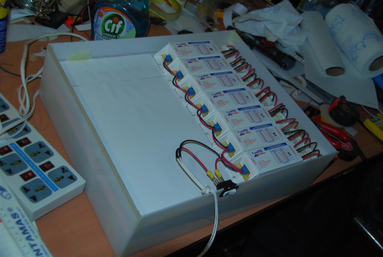

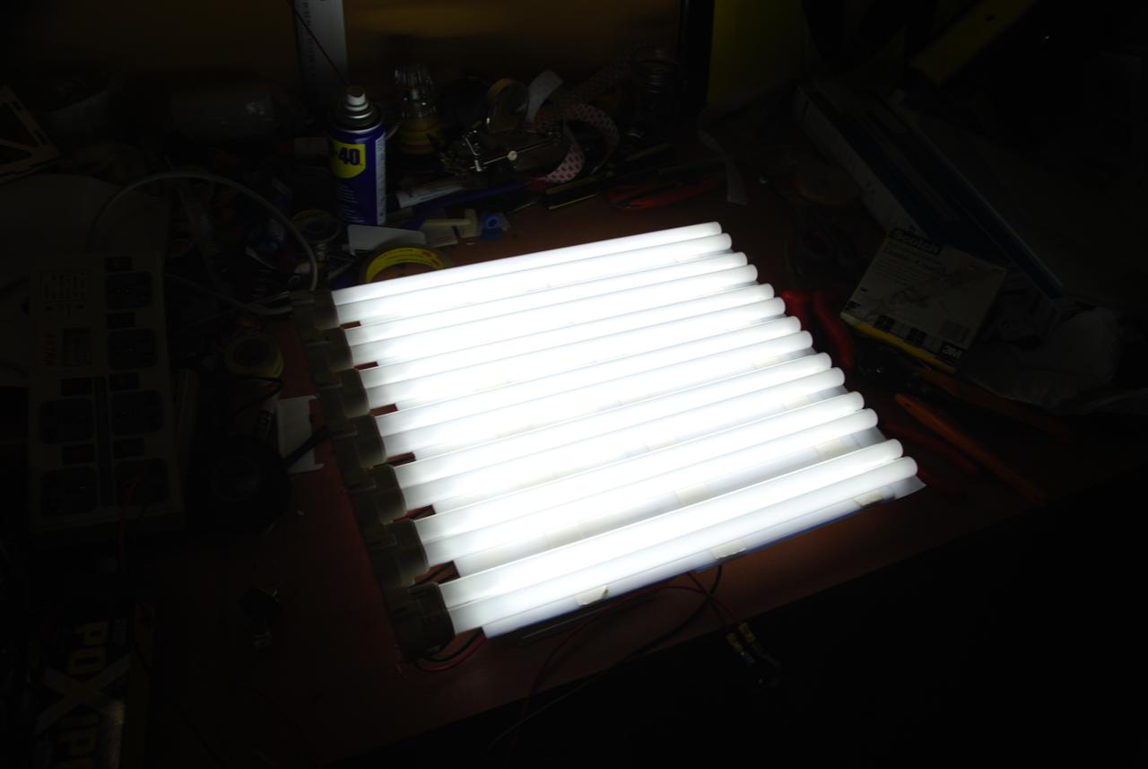

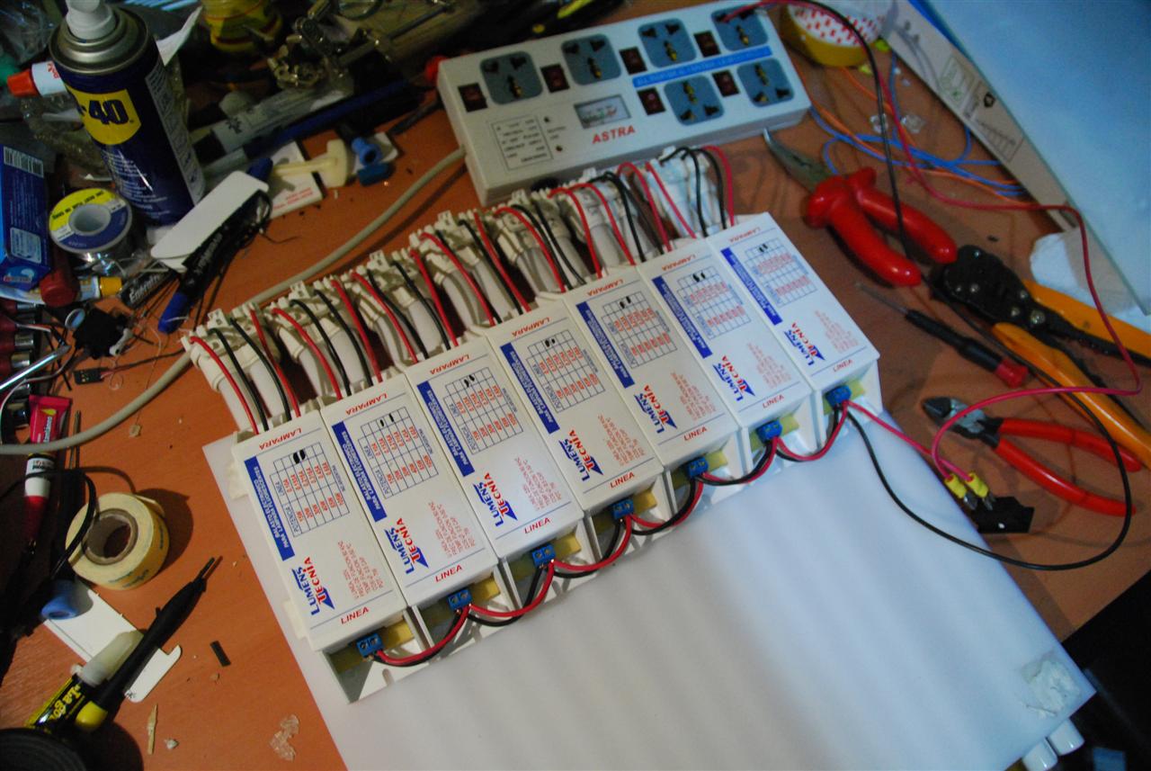

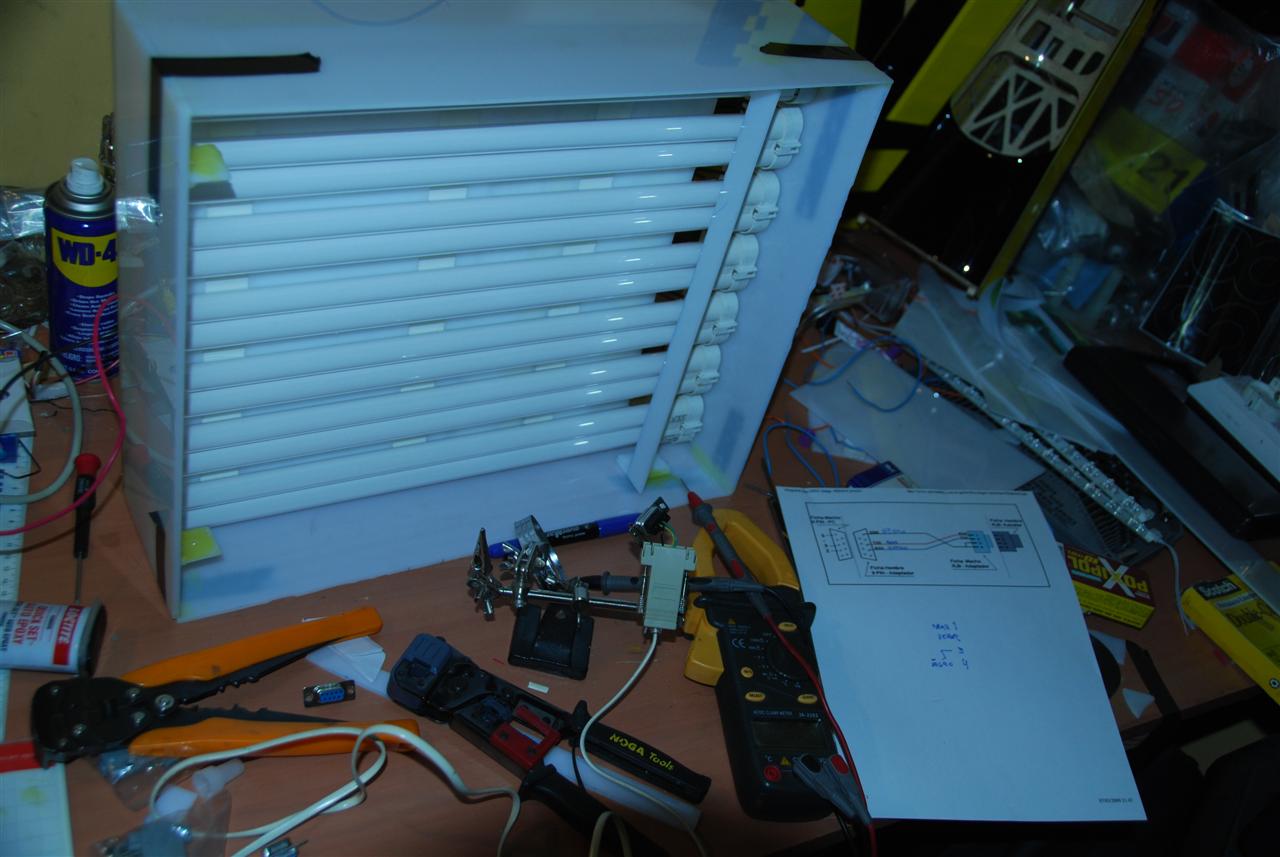

Hola gente... hace rato que tenia problemas para hacer flats, hace un tiempo me dispuse a solucionar el problema.

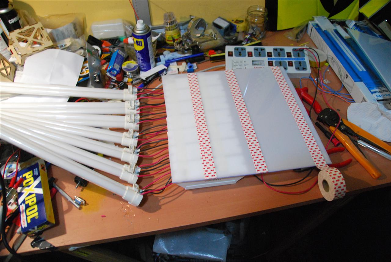

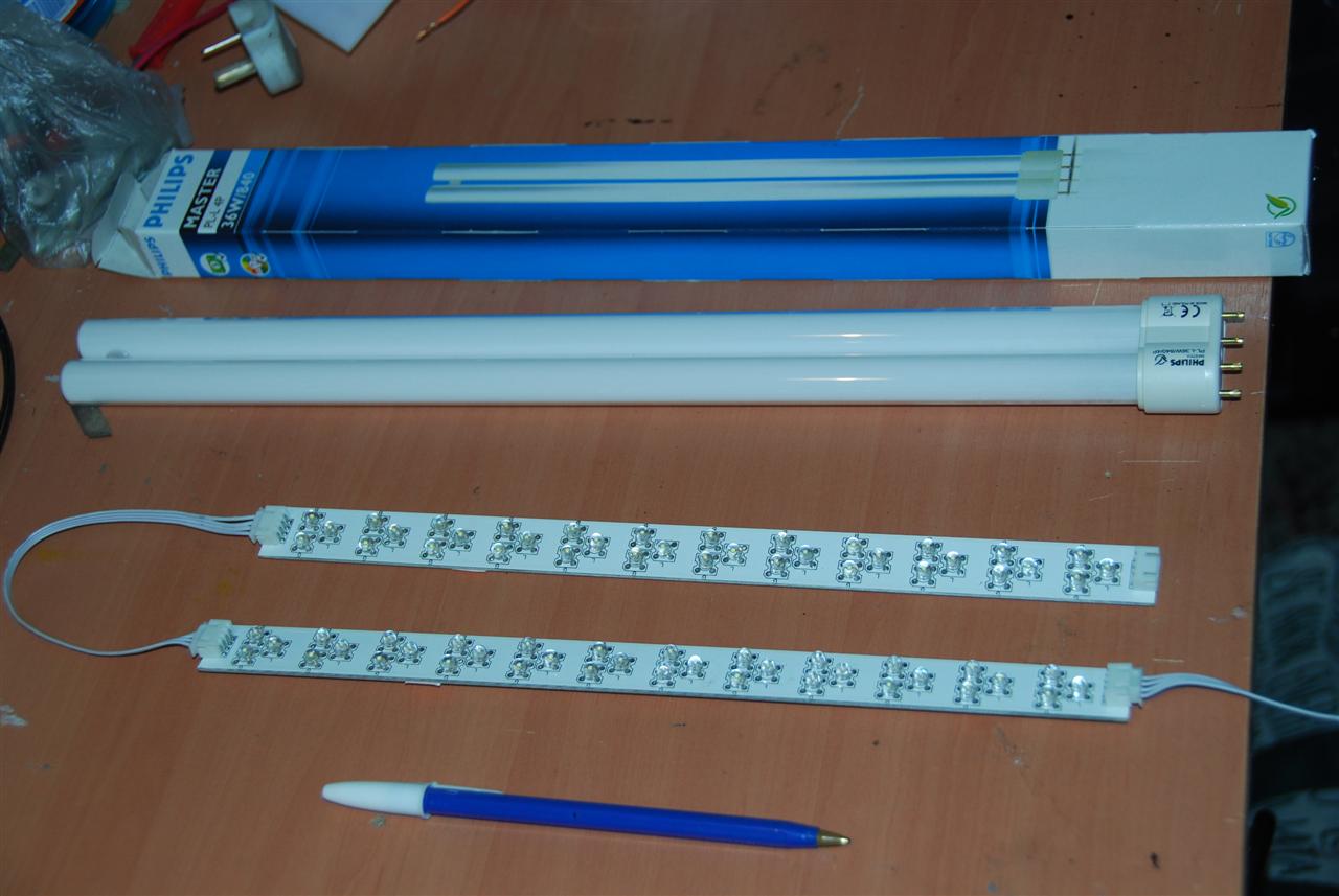

Primero trate de hacerla con leds, pero para que me quede la superficie parejamente iluminada tenia que alejar demasiado el vidrio. Por eso use tubos de luz de bajo consumo.

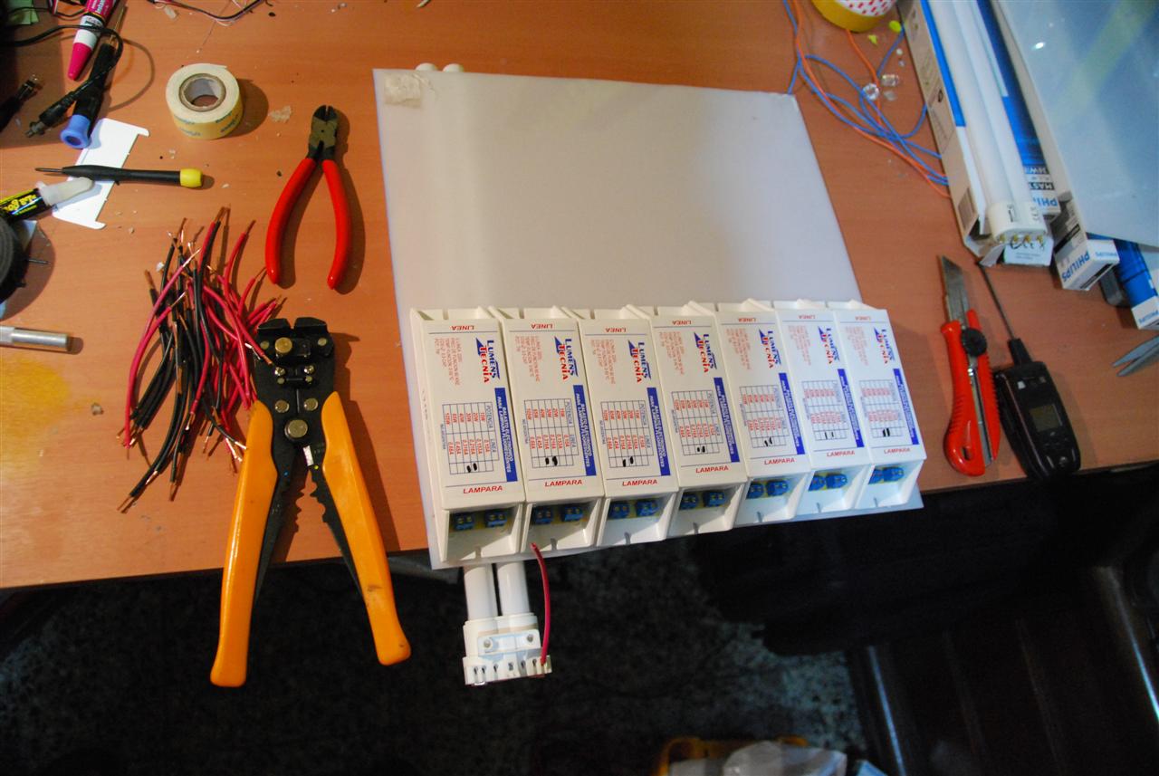

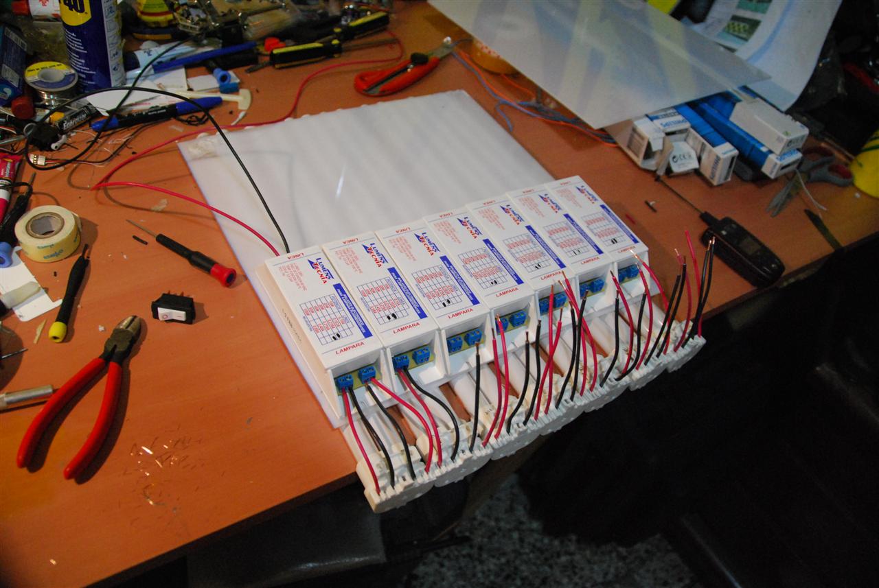

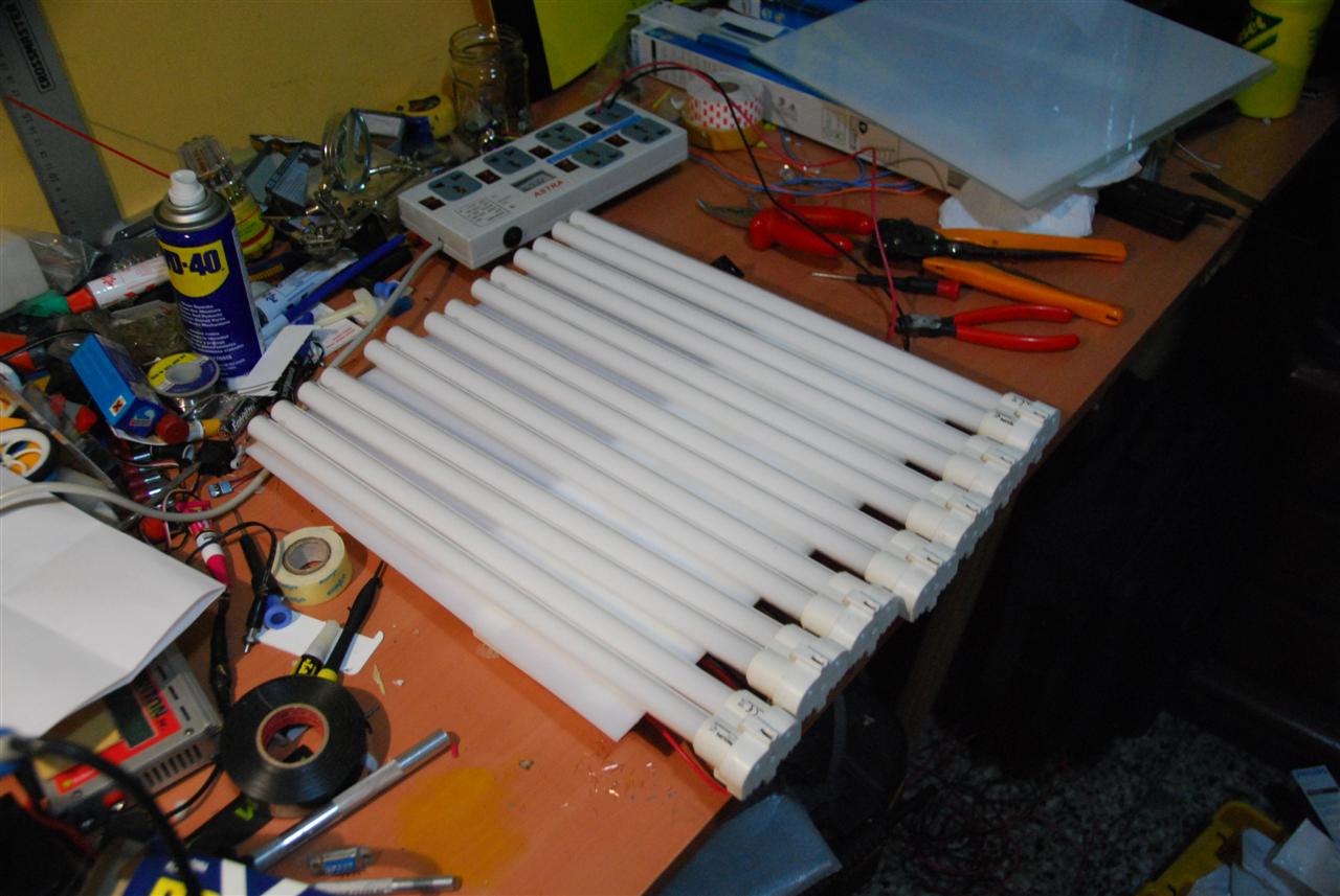

Para evitar el parpadeo (y el peso) les puse balastos electronicos de 15.000hertz. Muchisimo mas del tiempo necesario para el flat. Asi que no hay problema.

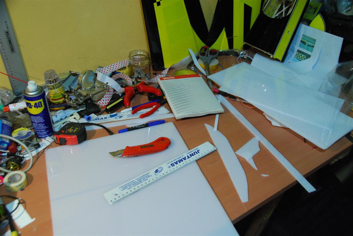

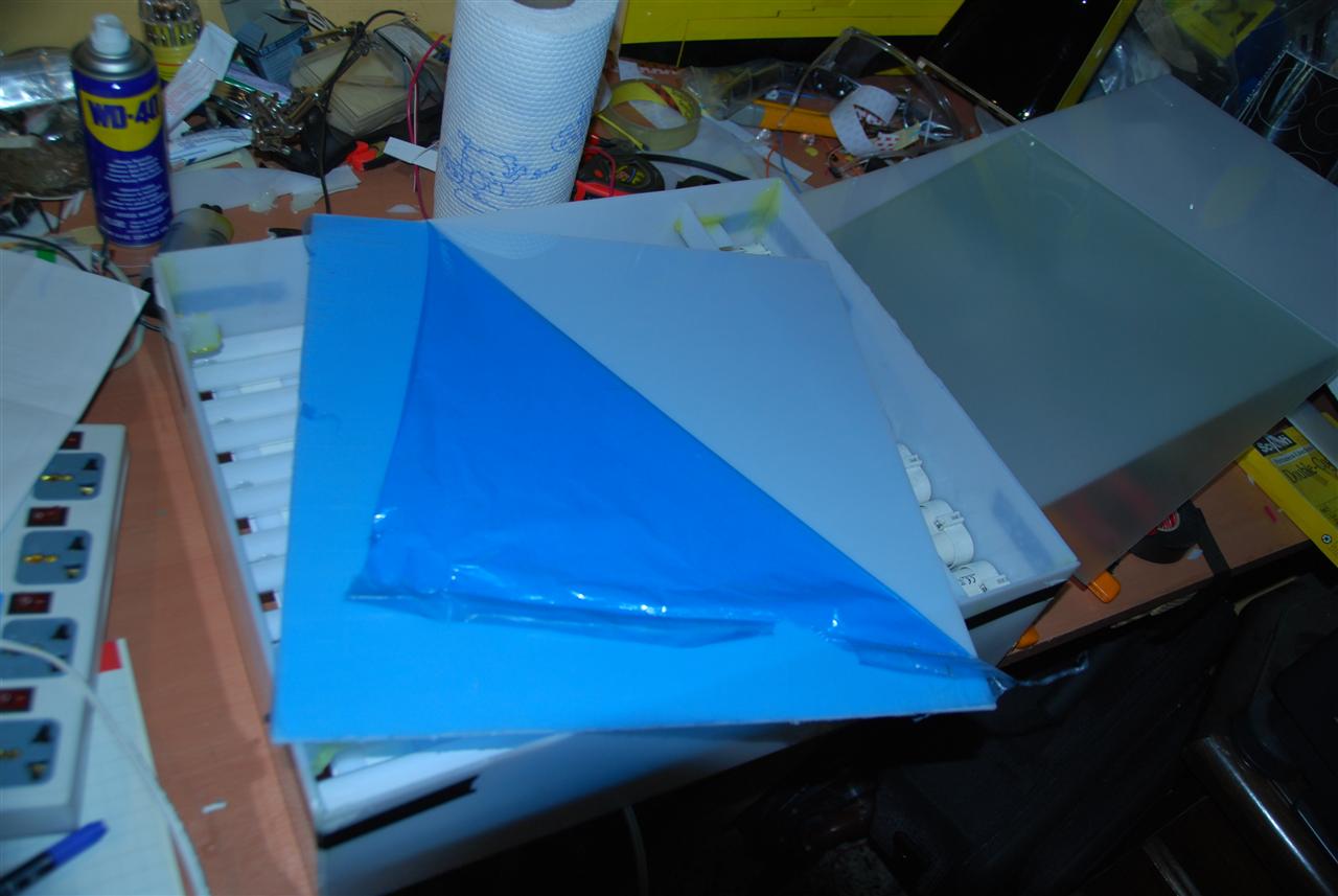

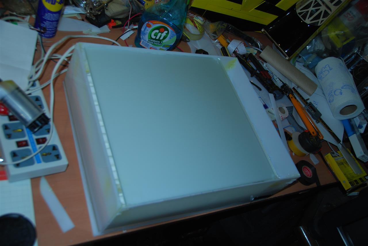

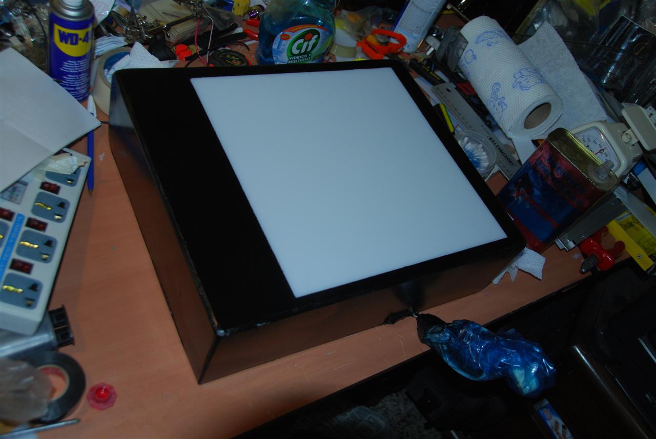

Use 14 tubos de luz dia con 7 balastos, y para obtener una superficie parejamente iluminada consegui un vidrio esmerilado al acido que puse "en sanguche" entre dos acrilicos.
La verdad es que me dio buenos resultados...
Gastón.

Ahora, con el cariño que te tengo....que guasada!!!!!! 14 tubos por Dios!!!! jajajaja
tenes un billete invertido en balastos y tubos :D
Por lo que veo de las fotos has hecho un excelente trabajo, lo probaste fotográficamente? te funcionó bien?
