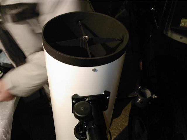

Así comenzó la construcción de nuestro primer telescopio...

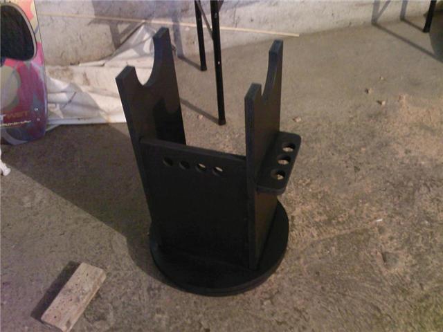

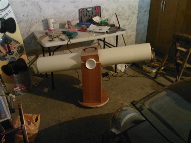

La montura hecha de melamínico de 18mm con planos bajados de internet.
Para el tubo utilizamos caño de PVC de 200mm y 1,30 metros de longitud.

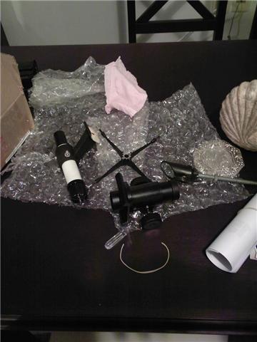

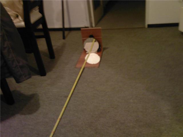

Cuando llegó el kit, lo primero que hicimos fue medir la distancia focal para ver si era correcto lo que decía quien vendía el espejo, la técnica la encontré en interrnet y me resultó muy precisa. Para sorpresa, el F8 (48 pulgadas de focal, o sea unos 1219 mm tenía realmente 1272 mm de focal) :shock::shock::shock:

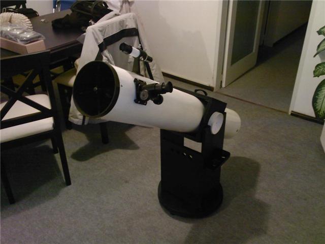

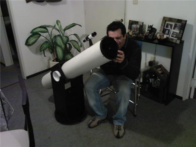

Ya teníamos el kit y comenzó el armado del tubo ya que habíamos finalizado las tareas de pintura y luego del armado y colimado, el momento cumbre.... funcionaba???

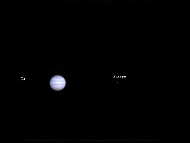

Tras asombrarme con la calidad de las ópticas, ya que aún no disponemos de buenas cámaras para astrofotografías, con una cámara muy básica modificada para el telescopio, logramos ésta imágen del gigante gaseoso junto a Ío y Europa.

Les quedó muy prolijo, felicitaciones!
ah bueno!! que buen laburo que hicieron!!, los felicito, esta muy prolijo...se notan que le pusieron muchas ganas.

Realmente las ópticas resultaron de buena calidad, cosa que nos impactó ni bien hicimos la primer prueba.
Con respecto al deslizamiento tanto horizontal como vertical hicimos lo siguiente:
Para el deslizamiento horizontal, en uno de los círculos le fijamos un antiguo disco de vinilo (no recuerdo ni el grupo musical, por lo que no me molestó en absoluto)y al otro círculo le fijamos 3 cuadrados de "felpa" autoadhesiva (de las que se ponen en patas de muebles para que no rayen el piso), de forma tal que deslice la felpa contra el disco. Le agregamos al tornillo que oficia como eje una mariposa de plástico para regular la resistencia al giro.
Para el deslizamiento vertical, en cada semicírculo en la montura, le fijamos dos cuadrados de felpa autoadhesiva que deslizan contra las tapas de PVC de 11cm de diámetro que ofician de eje.
A cada lado de la caja que soporta al tubo, pegamos un cuarto de círculo de disco de vinilo que desliza contra la felpa que fijamos a la montura, para eliminar movimientos laterales. en uno de los lados, la felpa la fijamos a un tornillo que al apretarlo frena la ascención vertical del tubo.
