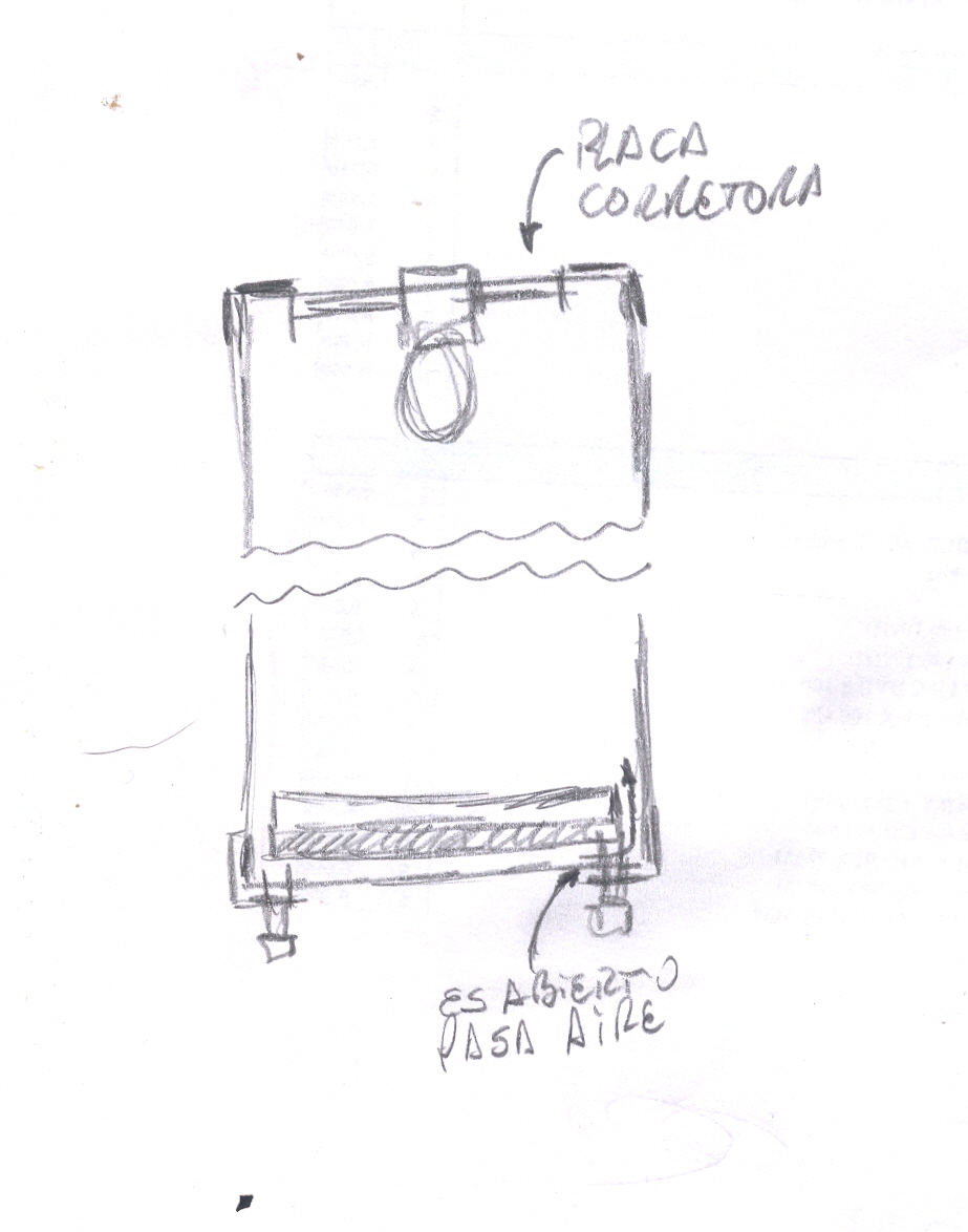

Publicado 13 de Julio del 200915 a Bueno, para mi es cuestion de suerte, el mio era un LXD 55 SN 8", mas viejito todavia y de segunda mano, encima lo compre por MErcado Libre, nunca tuvo un backlash, podia seguir un objeto por hrs, sin que se salga del campo visual. Aparte todos pueden tener backlask hasta el teles de decenas de dolares, el truco es nunca balancearlo perfecto, sino que siempre tenga una caida de tension para algun lado, tanto en AR como en DEC. Y con respecto a la tapa trasera dende va agarrado el primario, sigo sin entender como es lo que te pasaba, pero te cuento que el telescopio no es 100% estanco, atras es abierto y con mas de un cm. Te adjunto un sketch de como es la parte de atras por dentro del teles. No soy dibujante pero mas o menos es un corte esquematico de como es abierto atras. Como dije, es cuestion de suerte, hay gente que puede comprar Un abrazo
Publicado 16 de Julio del 200915 a Se entiende el dibujo esquemático.Lo que no sabía es que no está cerrado en un 100%,,el mio estaba abierto en un 25 % aprox,por esa abertura se filtra mucha polvo,fue así que lo sellè,sobre todo que el tets lo refería como una anomalia,un mal montaje,Tiene relativa importancia ya que para limpiarlo hay que sacar la lente de Schmith y colimarla( que es facil hacerlo.De todos modos hoy funciona como un violin,ayer saque varias astro fotos a jupiter,con barlow X2 yproy de ocular 20 y 10,pero creo que me falta mas D f equi,quiero conseguir un barlow X3 para mejorarla,pero a pesar que saco con Canon 400D,no hay como una C web,,por lo menos para planetaria,no se lo que pensas o piensan los que tienen experiencia- un saludo
