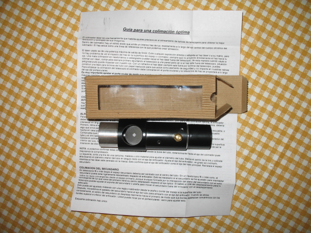

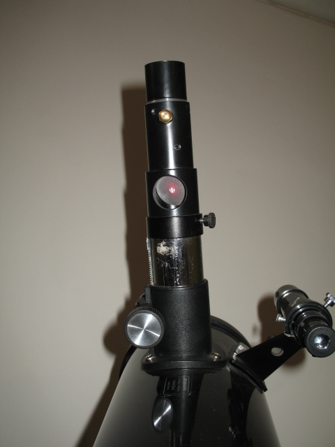

Publicado 12 de Julio del 200915 a Hace poco recibí el colimador láser hecho por el master Omar Mangini y quería comentarles mi experiencia con ese artefacto. Viene en una caja de cartón corrugado y un display de celofán y, algo muy importante: Trae un completo y claro manual de instrucciones para darle el mejor uso y provecho. En lo personal yo consideraba que mi tele estaba medianamente colimado así que yo buscaba algo que me diera una exactitud mayor en la tarea de alineación de los espejos del 114. Puesto en tareas, procedí a tocar los tornillos del primario hasta que el haz del láser desaparecía en un orificio destinado a indicarnos que la tarea estaba terminada. Una vez logrado el objetivo Surprise!! Retiré el colimador y asomé el ojo por el portaocular y estaba RECONTRADESCOLIMADO. Qué había pasado??? Fácil, como mi tele tiene sus horas de vuelo (lo compre en el 2006 y tiene unas dos sesiones semanales promedio de observación), olvidé que había estado haciendo ajustes en el secundario que nunca cuminé. Cuando recordé eso me puse a trabajar en el tema y logré que el haz laser diera en el centro del primario y allí me puse a corregir el primario -- Entretanto, corregí un problemita de desviación del focuser que no había tenido en cuenta-- hsata lograr dejar el conjunto perfecto. Anoche Sábado 11/7 el cielo era una tremenda porquería de seeing y poco transparente, pero decidí sacar unos minutos el 114 y apuntar a la Luna y Júpiter con un SP 12.5 que me había vendido Rick. La verdad me reencontré con mi viejo 114 en toda su potencialidad pues a pesar de las condiciones atmosféricas, el nivel de nitidez que pude lograr fue muy importante. Bueno felicito a Omar por el laburo que se toma en fabricar estas cosas y mi agradecimiento. Por otra parte, aguardo mejores noches para poder usar la toucam en lunar y mejorar mucho la relación de frames rescatados/desechados. Saludos

Publicado 14 de Julio del 200915 a Autor Sí Ale, estoy muy satisfecho. Ojo Marcelo Cerdán tiene un Orion 120/1000 refractor y es colimable, viene hasta con la herramientita para colimarlo. El Mangini collimator se coloca también y una vez determinado el centro del objetivo, practicás un orificio de muestra sobre una placa para testear que el haz laser atraviese el mismo
