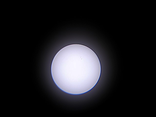

Publicado 17 de Julio del 200915 a Aca va mi primer intento con el Astro Rey. Esta un poco sobre procesada para que aparezcan dos "manchitas". Me lo llevo para MErlo San Luis esta semana asi que si alguien anda por ahi avise. Saludos para todos y que la pasen bien hoy en EP. IOLTA PD: Aca va una propuesta para los foreros capitalinos about10032.html
Publicado 20 de Julio del 200915 a Muy bien Iolta ahí probado con el sol. Felcitaciones por la captura de las manchas! Saludos!
Publicado 20 de Julio del 200915 a Buena captura che te felicito. Te mando un abraso. Suerte en el viaje. Esperamos fotos heee

Publicado 27 de Julio del 200915 a Hola Iwolta, que cacho de telescopio te conseguiste , no se si ese era mi tercero o cuarto 70 400. Dos criticas: 1.- Postea a la foto un poco mas granade por que esta buena para ver las manchas 2.- fijate que tiene un borde inferior con mucha cromaticidad y el superior con reflejo, como que la mitad de la foto esta en foco y la otra no, tipica cuando el peso de la camara te la saco de la linea focal con respecto al telescopio, ese focuser, yo lo he tuneado para que no tenga nada de juego y funcione como un Craiford bueno... casi. pero anda bien. Un abrazo PD: Para Manustoteles, mi viejo, te damos permiso para que revolees a la basura ese "filtro" que trajo tu telescopio, si lo llegas a usar, despedite de tu teles, o cuando mucho si te falla, de tu vista. Como bien dijeron, hay que usar por proyeccion sobre un papel o con algun filtro de alta gama como el que mas se consigue aqui en argentina que son las laminas Baader.
