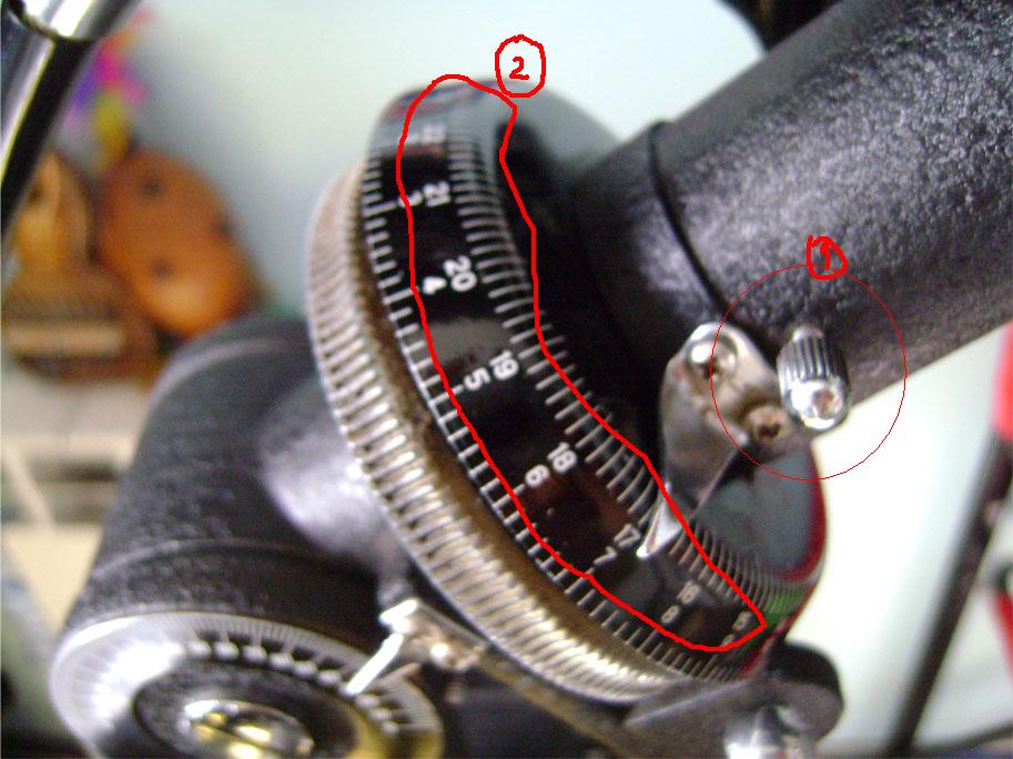

Tengo una pregunta acerca de mi montura ecuatorial y quisiera saber si alguien podria ayudarme.
Como ven en la foto, tengo 2 circulos. en el primero encierro la perilla la cual supongo ajusta lo q esta encerrado en el circulo 2. Pasa que al apretarla bien fuerte lo que esta en el segundo circulo igual sigue moviendose cuando muevo mi eje de ascencion... es normal esto?
pregunto si es normal ya que cuando quiero poner por ejemplo a las 11:00 hrs, y lo empiezo a mover este tambien se mueve y se me pierde el punto de referencia.
espero ayuda! gracias!
5776b4ea7bd6b_ejeascencionrecta.JPG.0d4e
La perilla 1 apretada mantiene al cículo graduado 2 en la AR elegida y cuando el motor va siguiendo al astro allí se mantendrá
Si un astro X estuviera a las 11h 20' y luego quisieras pasar a un astro en la misma declinación pero situado a las 12h 30', deberías aflojar el tornillo para que el círculo graduado deje de girar solidario con el eje de AR y permita que el indicador marque la AR elegida.
