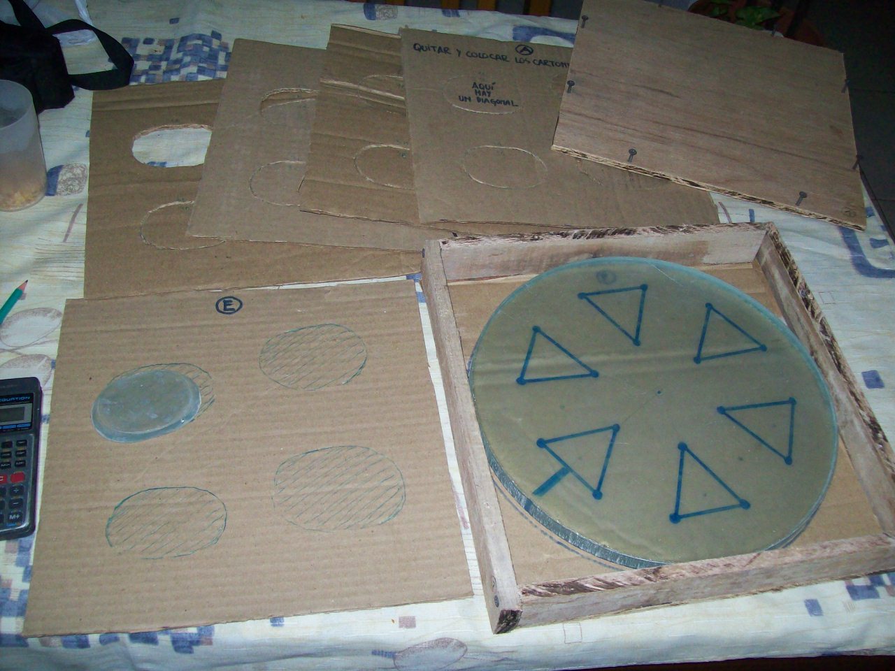

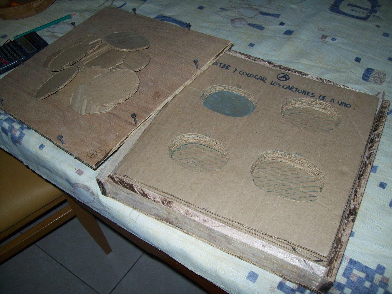

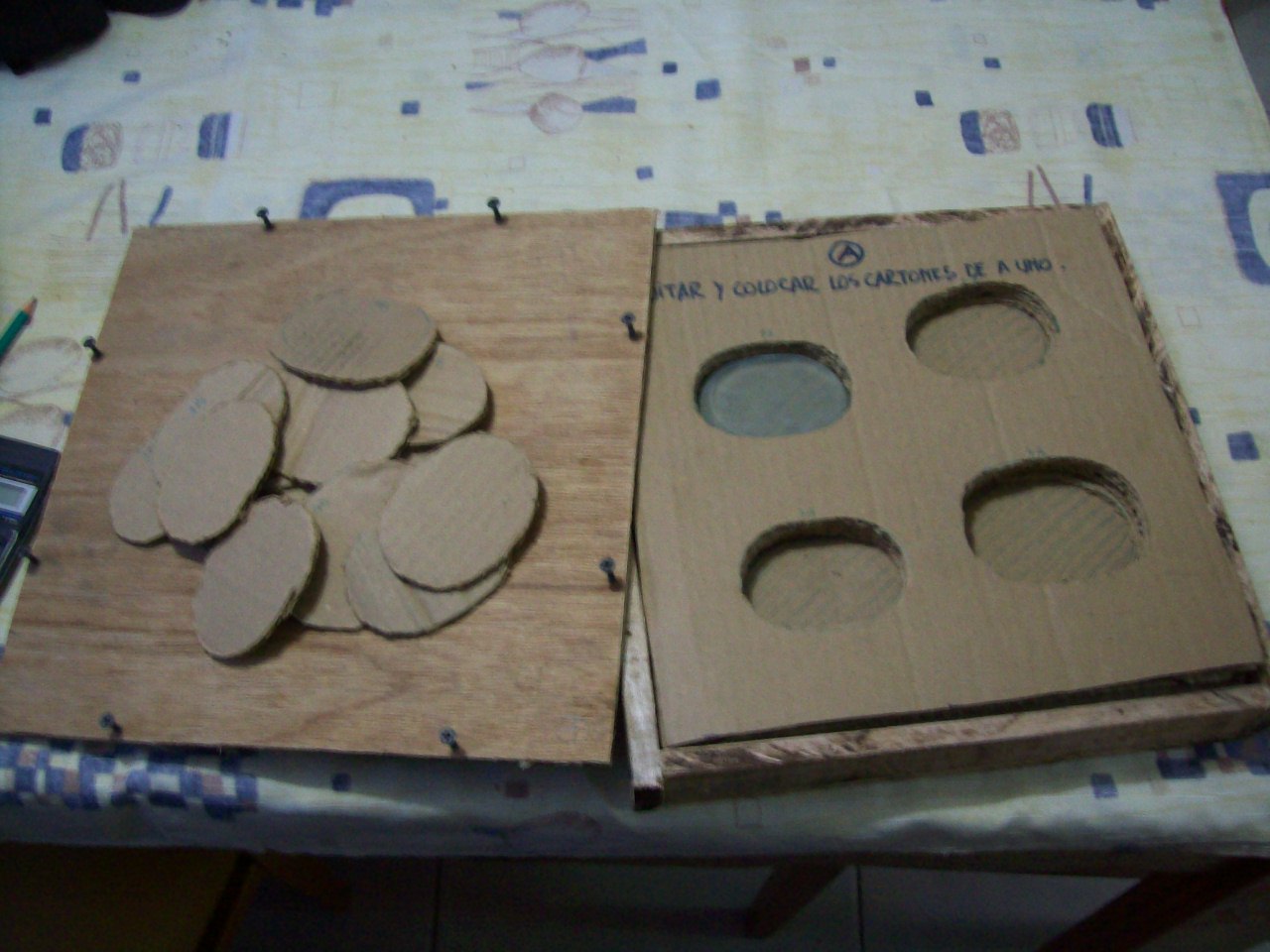

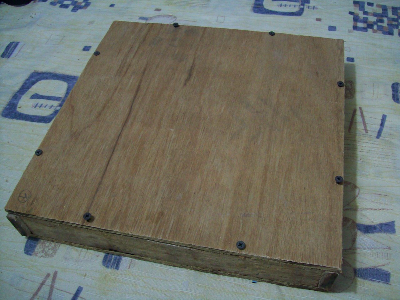

Luego de varias averiguaciones sobre precios y calidad de aluminizados me decidí por el sr. Ludovico Hordij de Cap. Fed. , en Rosario me salía 3 veces mas caro y además no me hacían el lavado (nada fácil de realizar), Asi es que mañana lo estoy poniendo en el comisionista para su envío.
Hice una cajita rudimentaria con lo que encontré, como se ve en las imagenes, solo le falta colocar 3 topes de maderita triangulares para que apoye sin tocar el aluminizado.

100_5547.JPG.a10ac575c93885d69a33a5c97e0
100_5548.JPG.ccc8f644ff9b48f590c94648adb
100_5549.JPG.37f5fa211d2d734ca9876eb5704
100_5550.JPG.105a53474b3727ac500041b1583

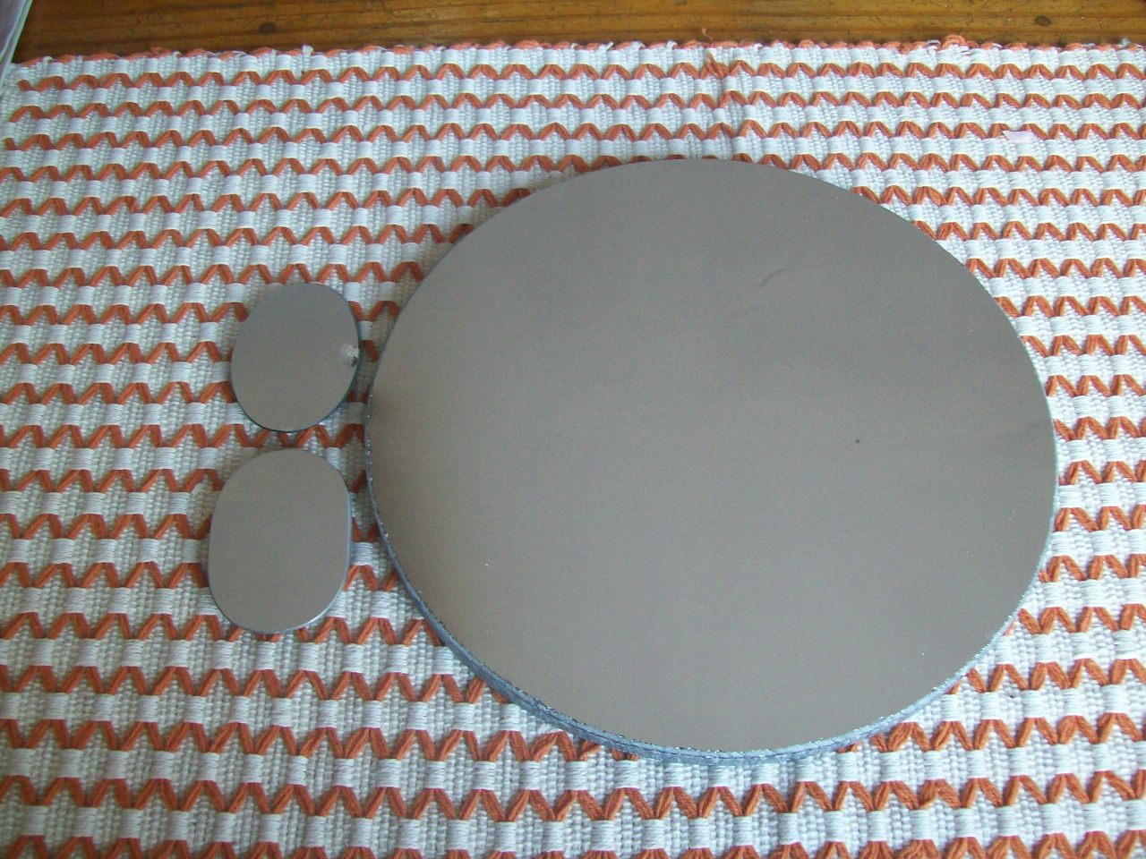

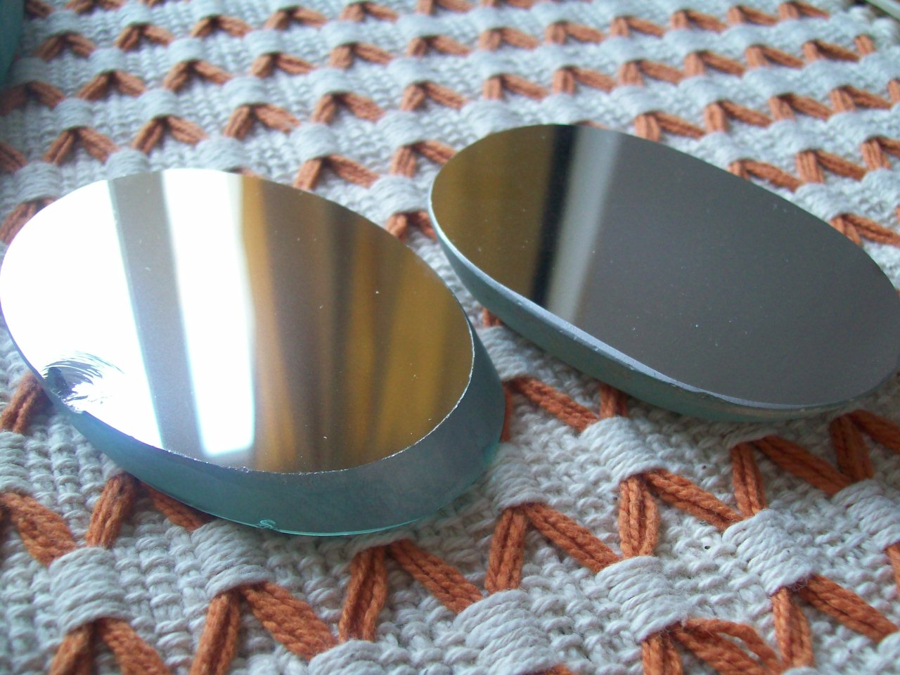

¡ llegaron los espejos ¡¡
ayer a la mañana, me escapé del trabajo para ir a buscarlos al comisionista, estuve toda la la noche "soñando" con ese aluminizado, imaginense¡¡¡, Pero la verdad la ilusión se me vino abajo cuando me encuentro "cara a cara" con los chiches¡¡
...con respecto al primario: se pusieron de manifiesto todas la ¡¡¡¡RAYAS¡¡¡, que sin aluminizado "casi no se veían", o quizas mejor dicho no las quería ver porque sabía que quitarlas implicaria: empezar a pulir de "cero", sólo queria pensar en lograr la forma lo mejor que pudiera...
la otra cuestión del primario: no está correctamente aluminizado, quedó una zona ( la oscura en la foto) donde no hay depósito de aluminio.

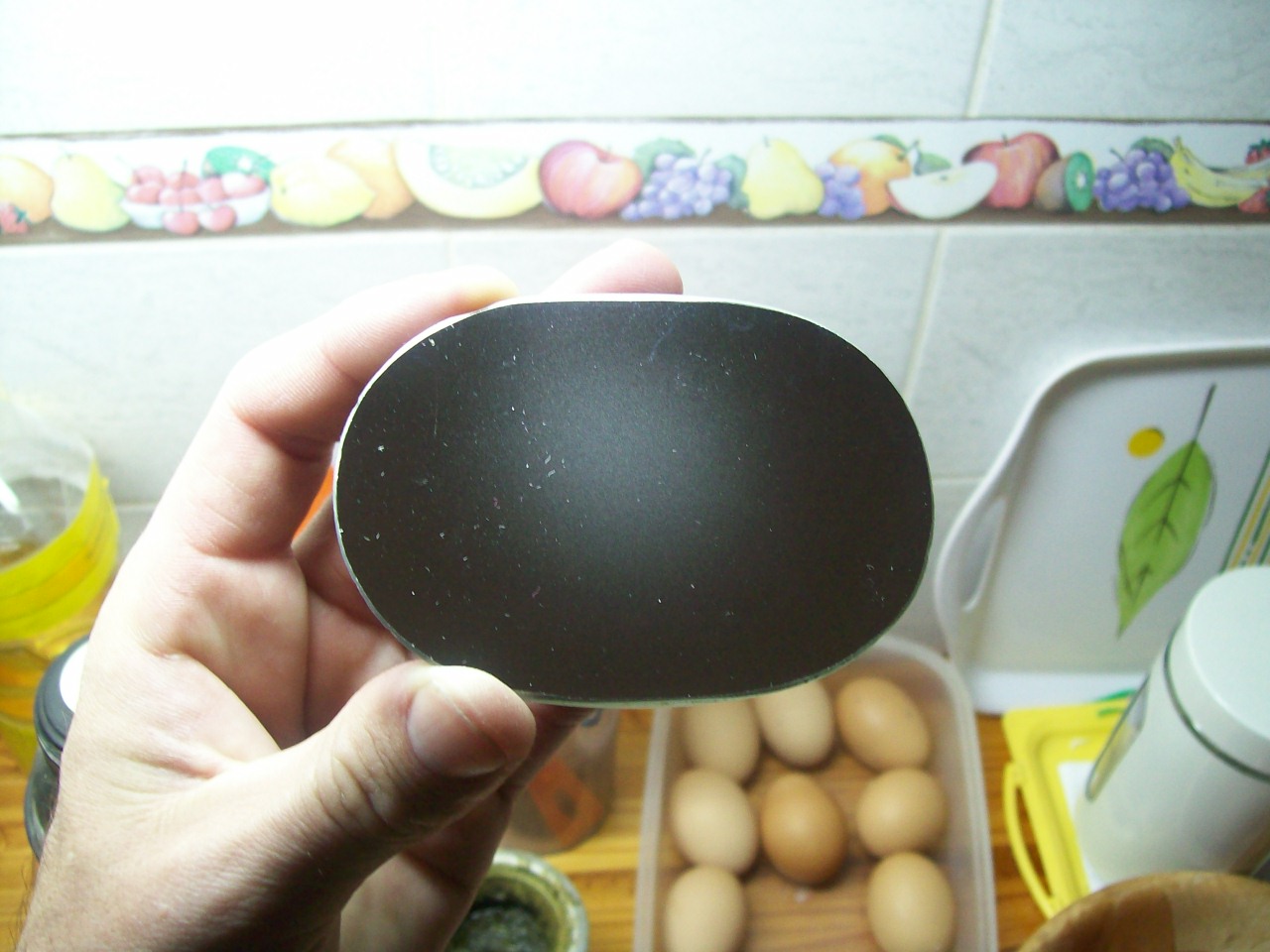

....con respecto al plano diagonal de mi fabricación: al momento de hacerlo me resultaba DIFICILÍSIMO¡¡¡¡ , era cuestión de hacer , rehacer, y rehacer y rehacer...... hasta que en una de las mediciones estaba : increíblemente perfecto, no lo podía creer......... pero...... opaco en el centro¡¡¡¡, imperceptible a simple vista, pero visible al reflejar el sol contra una pared. Bueno , decidí dejarlo así. Ahora al verlo aluminizado, es impresionante como resalta la imperfección, se ve claramente en una foto.
Y por último: el plano diagonal que me provee el Sr. Hordij: vino opaco (se nota una menor reflección), y ¡¡¡¡¡CACHADO¡¡¡¡¡
a lo cual Hordij me pide disculpas y me da la posibilidad de cambiarlo en un futuro si lo deseo.
Bueno , de todas maneras la historia de la construcción de mi "bichito" igual continuará, a pesar de los inconvenientes...
