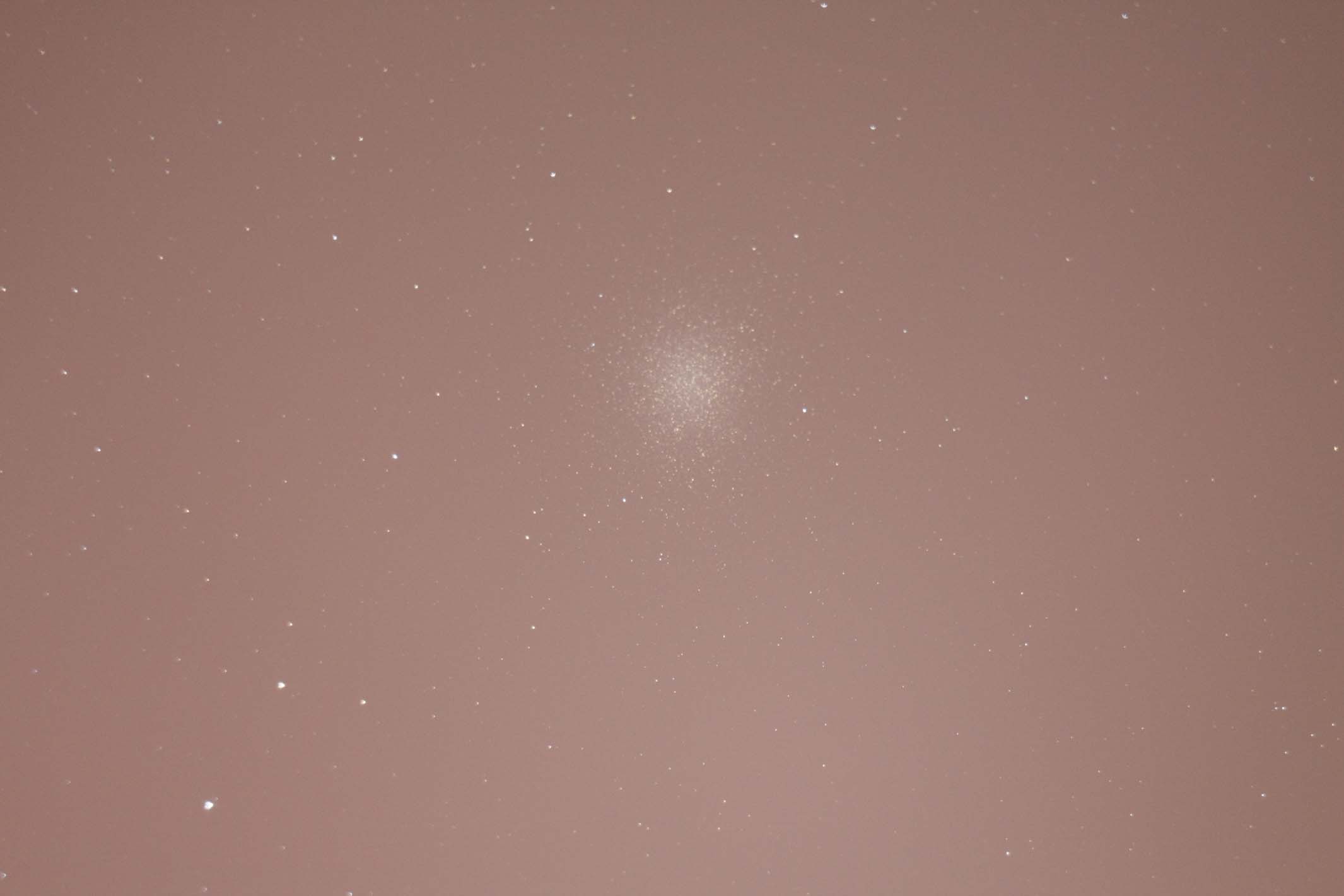

Publicado 5 de Agosto del 200915 a Autor Chicos les dejo una de las tomas en foco primario de omega centauro. Es una toma de 45 Seg a iso 800

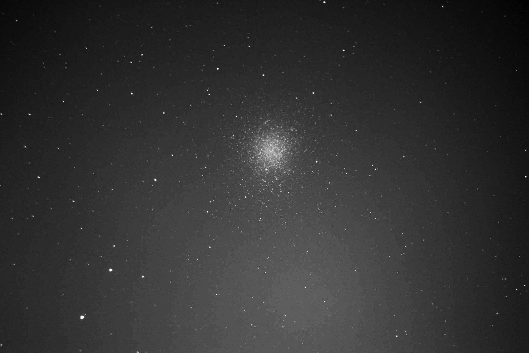

Publicado 5 de Agosto del 200915 a Sebytaf: No soy un experto en procesado pero toque la imagen para ver que tanta data habia. (fijate si podes subir una version que no este tan comprimida) Le toque curvas, niveles y contrastes en Pshop y aparecio bastante. Te mando dos versiones (BN Y COLOR), para mi hay una luz parásita abajo casi en el centro. Los mas expertos sabran decirte como mejorar las tomas siguientes. Felicitaciones por el laburo que le estas poniendo al equipo. Saludos Iolta.
Publicado 5 de Agosto del 200915 a Autor Gracias Iolta Tenes razón eso que sale es raro pero creo que se la razón. Tengo la cámara pero no tenia el adaptador de la canon al telescopio. La colocaba con el adaptador de digicam universal, y en lugar del porta ocular, lo desenroscaba y apoyaba la cámara así nomas de prepo. Puede que se aya colado algo de luz en algún mal apoyo del focuser y la cámara. Aclaro por si acaso que a la cámara le sacaba el zoom óptico y dejaba el sensor contra el focuser. Por suerte conseguí el adaptador y también un porta ocular para hacer otro tipo de proyección. Todavía no lo probé, las nubes me están poniendo ansioso. Pregunta: Sirve hacer proyección por ocular o es mejor en foco primario la cosa? Saludos.

Publicado 6 de Agosto del 200915 a La foto no está quemada , esta bién. Con 45" en ciudad siempre salen así solo hay que trabajarla. A mi me pasa con la Canon XTI. ¿Tenés algún lugar de donde bajar la foto original así te la trabajamos ? atte Alejandro
Publicado 6 de Agosto del 200915 a Autor Si la coloque en este posteo esta en la hoja 1 Pero salió mal tomada. Ya Iolta trató y encontró una luz parásita en la toma. Yo intenté y le doy la razón. Lo que me mata en que en el apilado si sale todo blanco y no puedo sacarle información ni moviendo los niveles en PS. El apilado en bruto no lo pude subir por que pesaba un montón y no lo quiero comprimir para que no se pierda info. Saludos.
