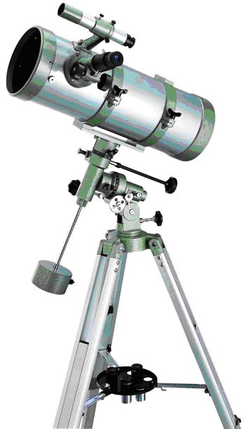

Publicado 21 de Agosto del 200915 a A juzgar por la imagen... ...y como dice Rigatuzzo, se trata de modelos en los que la focal está "alargada artificialmente" con un barlow interno, algo no recomendable a priori. Si querés decinos cuánto cuestan y por ahí podemos sugerirte alguna alternativa. Por ejemplo, se me ocurre que algún 130650 podría ser una opción interesante... Editado 21 de Agosto del 200915 a por Invitado
Publicado 21 de Agosto del 200915 a A menos que este hablando de unos Mak, por esas focales sonmuy largas por mas que tengan un barlow internos el de 150 mm no podria pasar de unos 1000 mm Hay que ver en algun sitio esos esquipos y ver de que hablamos
Publicado 21 de Agosto del 200915 a A menos que este hablando de unos Mak, por esas focales sonmuy largas por mas que tengan un barlow internos el de 150 mm no podria pasar de unos 1000 mm Hay que ver en algun sitio esos esquipos y ver de que hablamos Me auto cito y me auto corrigo, si, es un newt de la fabrica de HIOPTIC, con un barlos adentro, de muy mala calida dpor cierto Aqui se puede ver el modelo que hablan solo que en Alemania alguien lo importa como Seben - http://www.hioptic.com/telescopes/refle ... /index.htm http://www.hioptic.com/telescopes/refle ... 50ET-8.htm F1400X150ET8 / AT5 Objective focus length: 1400mm Objective diameter: 150mm AT5 heavy aluminum tripod ET8 equatorial mount 6x30 viewfinder Eyepieces: 31.7mm PL6.5/PL20 31.7mm focuser tube Moon filter (optional accessories : motor driver) FOB Shanghai USD99 Abrazos North-telescopes2.doc
