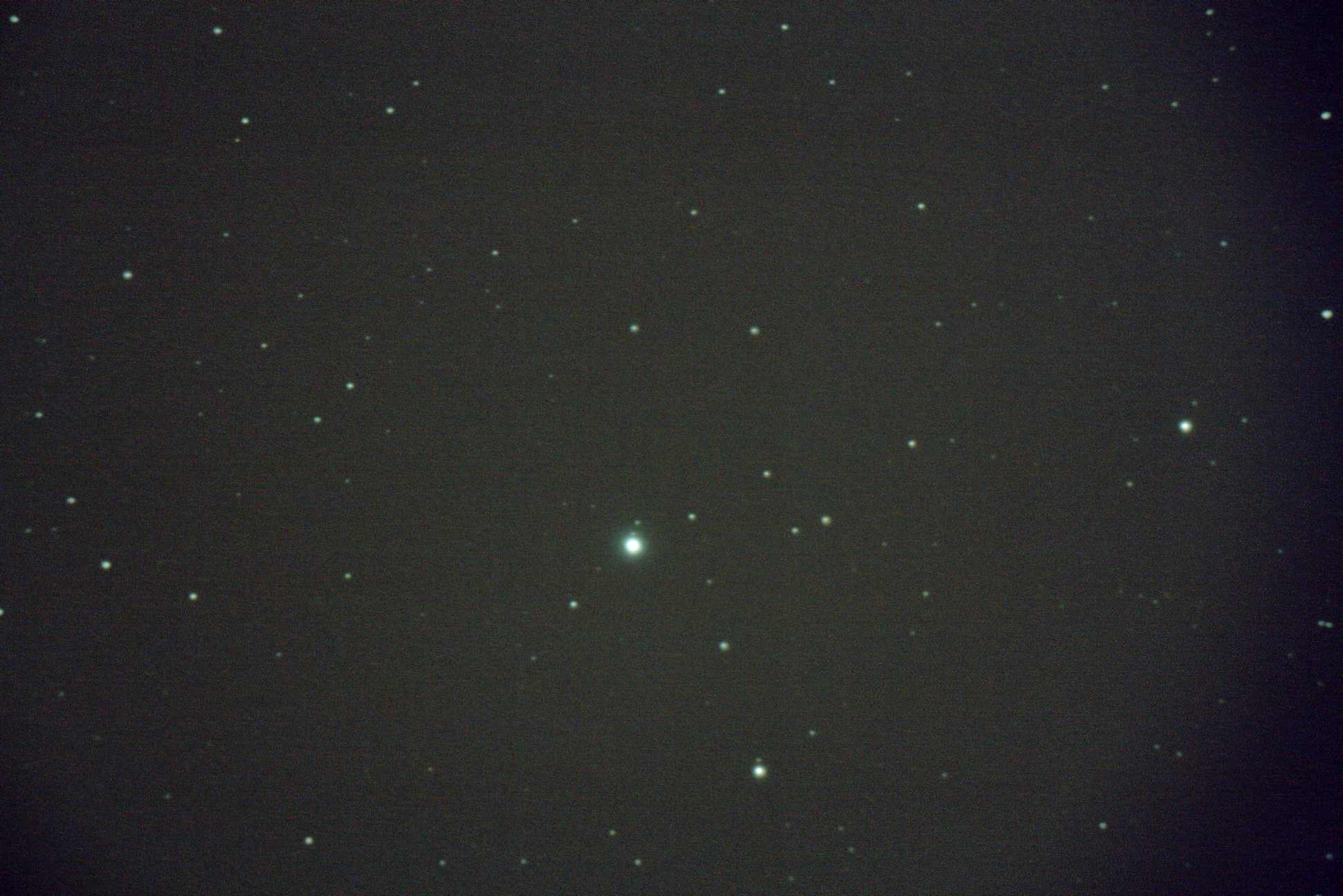

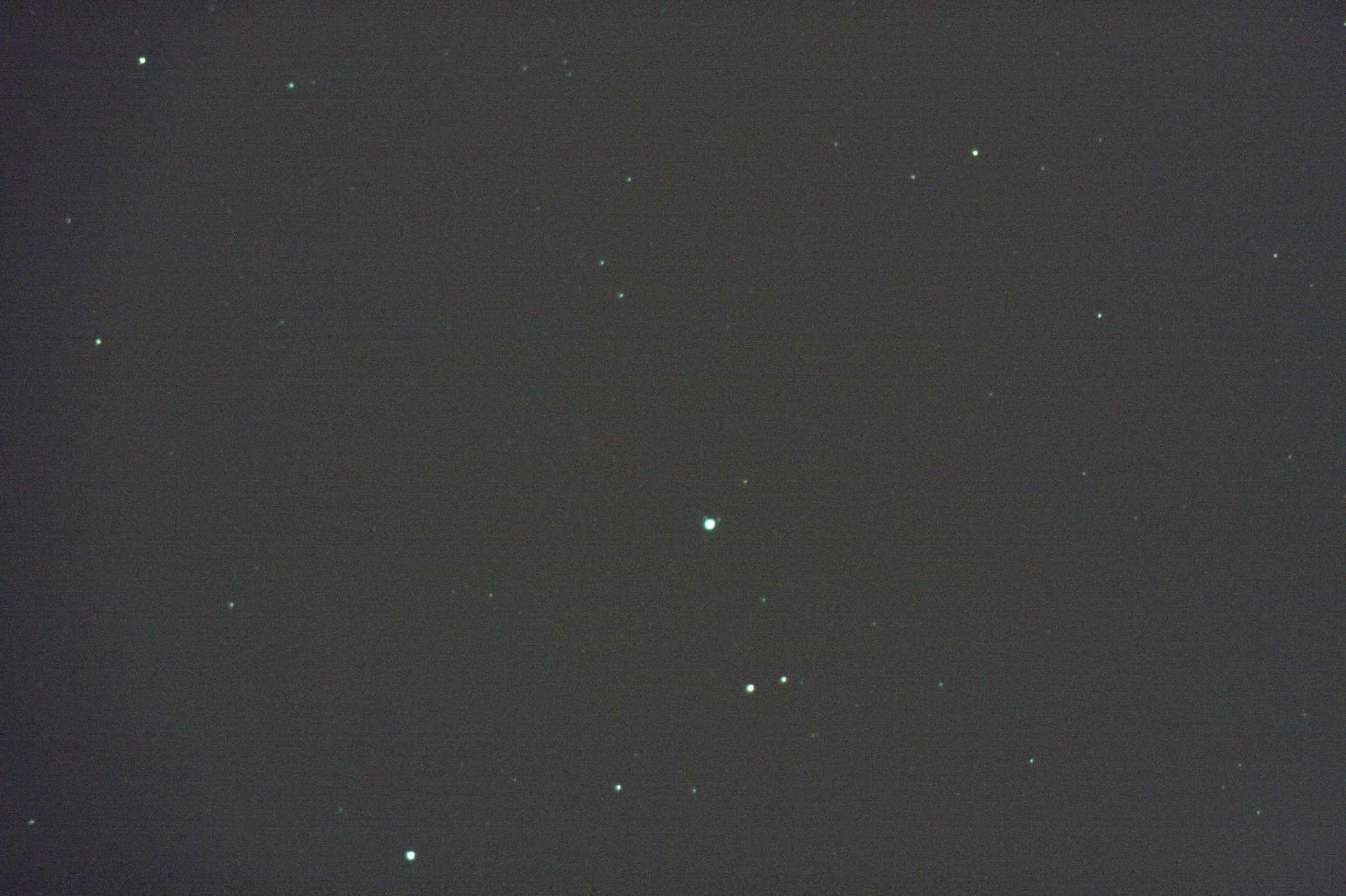

Publicado 26 de Agosto del 200915 a Bueno el otro día le hice unas pruebas a dichos planetas y aparentemente salen un par de lunas, de Urano según mi humildísima opinión salen titania y oberon y de neptuno no tengo ni idea si sale tritón, les dejo las fotos para que me digan si salieron o son estrellas, la foto de Urano fue tomada anoche 25/08/2009 a las 23:06 y la de neptúno aproximadamente una hora antes pero les confirmo bien el horario cuando llegue a casa y vea las fotos originales, cualquier otro dato que les haga falta pidan que se los paso, slaudos
Publicado 26 de Agosto del 200915 a Los más brillantes de Neptuno son Titania y Ariel (éste casi pegado) ambos levemente arriba de Magnitud +14 y anoche según lo que estoy vieno por soft se hallaban del mismo lado de Urano. Más tarde con mejor equipamiento informático (este anda a vapor con 256 MB) me fijo a ver que podemos concluir PD: Feliz Cumpleaños!
Publicado 26 de Agosto del 200915 a Autor Según stellarium de ese lado y con mayor magnitud esta Titania(14.45) y Oberón(14.70) que me indica como los que estaban de ese lado nose...Despues fijate bien y vemos yo la verdad es la primera ves que intento fotografiar esto.. P/D: gracias!
Publicado 26 de Agosto del 200915 a Sinceramente no creo que aparezcan las lunas de ambos planetas, para eso, deberías llegar a registrar estrellas de magnitud 13 y 14, y la foto sería en consecuencia un mar de puntos. De todos modos, vale la pena revisar un poco, en esto no hay verdades cerradas...
Publicado 26 de Agosto del 200915 a Hola, segun vi en Stellarium en la foto de Urano parecen ser lunas (Titania, Oberon y muy "encima" del planeta Ariel. En la foto de Neptuno parece ser un estrella de magnitud 13. Espero no equivocarme , y si es asi ya me corregira alguien que sepa "mas que yo" . Saludos y feliz cumpleaños. (que regalito que te mandaste).
Publicado 26 de Agosto del 200915 a Nobleza obliga: Felicitaciones Germán! En la foto de Urano, efectivamente, aparecen Oberón, Titania, Ariel (pegadito al planeta) y Umbriel. Al mirar tu foto en detalle y grande, y tomar la verdadera escala -unos minutos de arco, nada mas- me quedó todo claro. Con respecto a la Neptuno, no la analice, pero seguramente tenés a Tritón Un abrazo
Publicado 26 de Agosto del 200915 a Buenísimo Gracias Mariano y felicitaciones Ger por la foto,pero pasanos datos de las tomas
Publicado 26 de Agosto del 200915 a Autor mdbastro: es lo mismo que veo yo! pero con tantas estrellas que hay uno nunca sabe si no se colan.. Vos decis Mariano??? jajajaaj ni loco me inmaginaba que iban a levantar tantas lunas!! Marcos: las fotos estan tomadas con el meade lx 200 de 10" y la canon xs 1000d son unas cinco fotos variando tiempo de exposicion e isos y luego las apile (todo un engendro) hay algunas de 30 segundos a 1600 iso y otra de 240 segundos a iso 400 el cielo del observatorio es bastante aceptable se encuentra a 9 km de Paraná y el planeta estaba alto, el seing no era el mejor...
Publicado 26 de Agosto del 200915 a Nobleza obliga: Felicitaciones Germán! En la foto de Urano, efectivamente, aparecen Oberón, Titania, Ariel (pegadito al planeta) y Umbriel. Al mirar tu foto en detalle y grande, y tomar la verdadera escala -unos minutos de arco, nada mas- me quedó todo claro. Con respecto a la Neptuno, no la analice, pero seguramente tenés a Tritón Un abrazo Dada la confirmacion de Mariano, MIL FELICITACIONES!!!

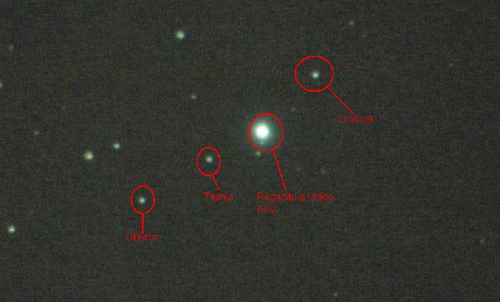

Publicado 26 de Agosto del 200915 a Autor Ahi le puse los nombres que creo yo serian las lunas esta bien asi o entendi cualquiera?
Publicado 27 de Agosto del 200915 a Ah ! tomá mate loco! muy buenas !! Felicitaciones y Feliz cumple Amigo !
Publicado 27 de Agosto del 200915 a Mmmmm... los que marcaste como Oberón, Titania y Umbriel no son satélites sino estrellas del fondo, pero no logro definir cuales son los satélites...
Publicado 27 de Agosto del 200915 a Autor Vamos a ver si Mariano puede marcarlas, yo tambien tengo mis dudas..

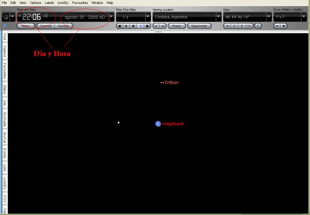

Publicado 27 de Agosto del 200915 a la foto de Urano fue tomada anoche 25/08/2009 a las 23:06 y la de neptúno aproximadamente una hora antes pero les confirmo bien el horario cuando llegue a casa y vea las fotos originales, cualquier otro dato que les haga falta pidan que se los paso, slaudos Germán, necesitaría saber la resolución de la imagen; osea, la escala, para compararla con el Starry nihgt. Dejo una imagen de Urano y Neptuno a la hora que las sacaste. ¿Y con qué equipo la sacaste?. Gracias.. Saludos!..
Publicado 27 de Agosto del 200915 a Autor Dario equipo fue un meade lx 200 de 10" F6,3 y la camara un canon xs de 10 mp en foco primario, en raw, el tamaño es el de las primeras fotos esta que le puse los supuestos nombres esta recortada la escala decime como la saco nose a que te referis., saludos.
Publicado 27 de Agosto del 200915 a me refiero al campo de la imagen. Osea, cuantos arc. segundos o minutos tiene de ancho y alto la imagen. Me entendes?. Una ejemplo de como es la escala, te recomiendo que te fijes en los reportes de cuerpo menores. Desde ya, disculpame por ser tan rompe. jaja Saludos...
Publicado 28 de Agosto del 200915 a Autor Dario, estúve consultando y me dijeron lo siguiente, que el tamaño del pixel de la canon 1000d es de 5,7 micras y la fórmula es asi: tamaño de pixel horizontal=longitud del sensor/número de pixeles. Tamaño de pixel horizontal=22,2mm/3888 pixeles= 5,7 micras y vertical: p=14,8mm/2592 pixeles = 5,7 micras Son píxeles cuadrados, así que sustituyendo en la primera fórmula: Rf=(píxel / focal) x 206,265 Rf=(5,7 / 1600)x206,265 Rf=0,73 segundos de arco por píxel. Fijate si con eso ya anda jajajja me sacó canas verdes este tema.
