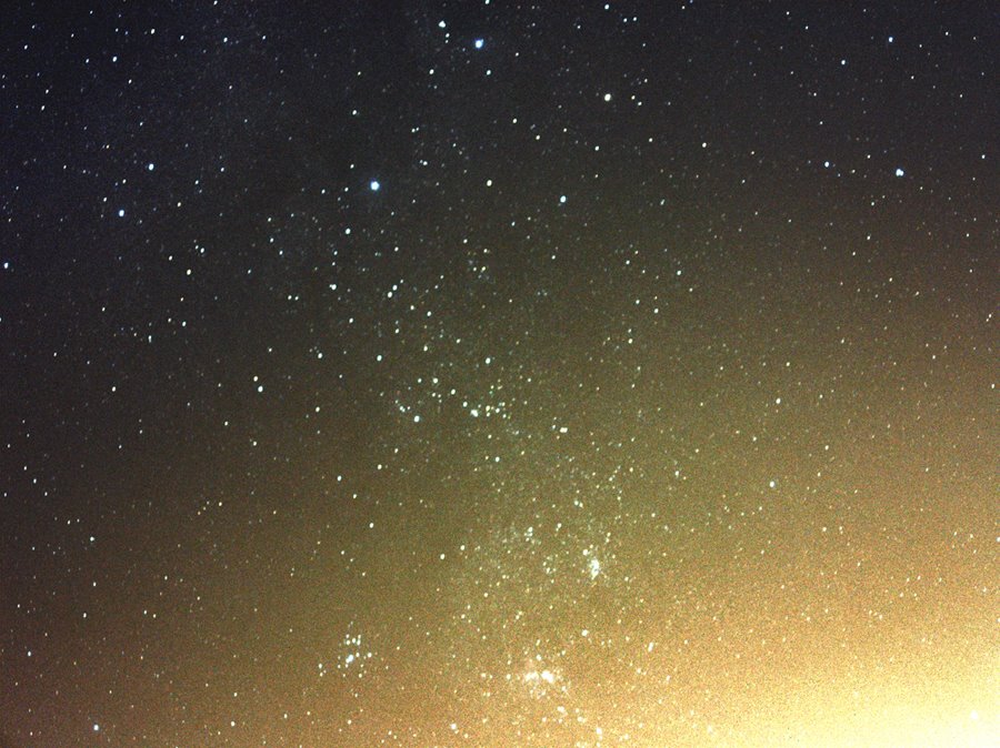

En mi opinion y por la experiencia en haber sacado fotos de larga expo en situacion de contaminacion extrema te diria que los mejores resultados se obtienen con exposiciones muy largas e ISO muy bajas.
Para dar un ejemplo: cuadros de 5 minutos a ISO 50. Aun asi hay que trabajar mucho en el procesado.
Te adjunto una de campo amplio de 10 minutos de exposicion (1 solo cuadro) a ISO 60
Suerte,
Alejandro
5776b4fd1a48b_CRUX_CARINA_10MINUTOS_CHIC
La solución es un filtro LPR, sin eso ni te gastes, lo que te va a salir en dos minutos con reflex y un f5 sin filtro va a ser irrecuperable a mi entender. Es tiempo tirado a la basura, salvo que quieras hacerlo para ganar experiencia.
Tiene que ser de 2" para minimizar el viñeteo y creo que el Idas se puede enroscar a la rosca interna de anillo T, pero no estoy seguro. También tenés de Celestron, Astronomik, Orion. Hay que traerlos de afuera, acá no se consiguen.
