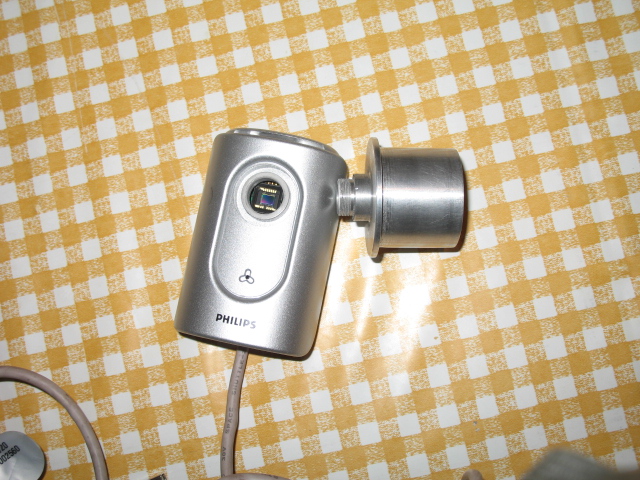

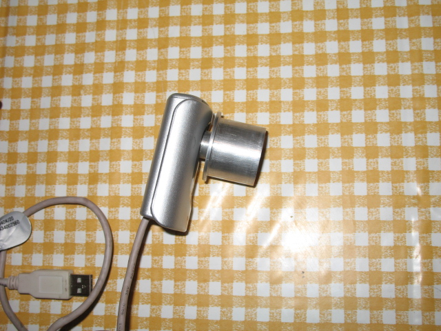

Publicado 6 de Septiembre del 200915 a Lamentablemente lo informado por "Iolta" es real, recién podès hacer foco con reflex con los focuser de los 150 para arriba. Alternativas? Por supuesto, uso de webcams sin sus lentes y colocándoles un adaptador roscado para poder insertar la cámara dentro del focuser. Aparte de dicha modificación, podés realizar modificaciones en la electrónica para que pueda hacer expos largas Acá te dejo lo que se hizo con una Philips Toucam 840 que me facilitó Sergio Eguivar (sin modificaciones electrónicas)
