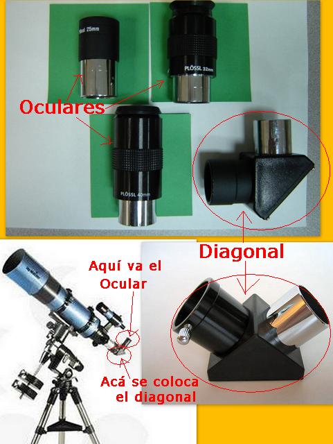

Publicado 10 de Septiembre del 200915 a La tiro por las dudas. ¿Estas usando el diagonal que viene con el teles? Su uso cambia la distancia en la que se hace foco y puede ser eso lo que este faltando. Yo tengo un refractor que sin el no hace foco en nada. Saludos Iolta
Publicado 10 de Septiembre del 200915 a Autor dios, gracias a todos por contestar de verdad, me queda un dia para poder cambiarlo y me estaba viendo muy mal! a ver, respondo! Marcos, encantada de estar aqui! Dario si es jupiter porque con la lente de 4 mm se ve muy muy pequeñito con sus lunas y se pueden apreciar (poniendome vizca eso si ) los colores de la superficie, pero cuando lo intento aumentar solo veo una pelota blanca borrosa, tal y como tu dices Marcos, y tambien lo estoy observando desde ciudad, entonces tu en el campo si que lo logras ver? eso me a dado un alivio tremendo! Y por último Iolta vas a pensar que soy una ignorante pero no se de que diagonal me hablas Muchas gracias y saludos a todos
Publicado 10 de Septiembre del 200915 a bebrerere: Espero que el archivo adjunto te sirva para entender. Saludos!..
Publicado 10 de Septiembre del 200915 a Autor ahhhh si! jajaja lo llevaba el telescopio ya montado por eso no lo ubicaba, si si que lo uso
