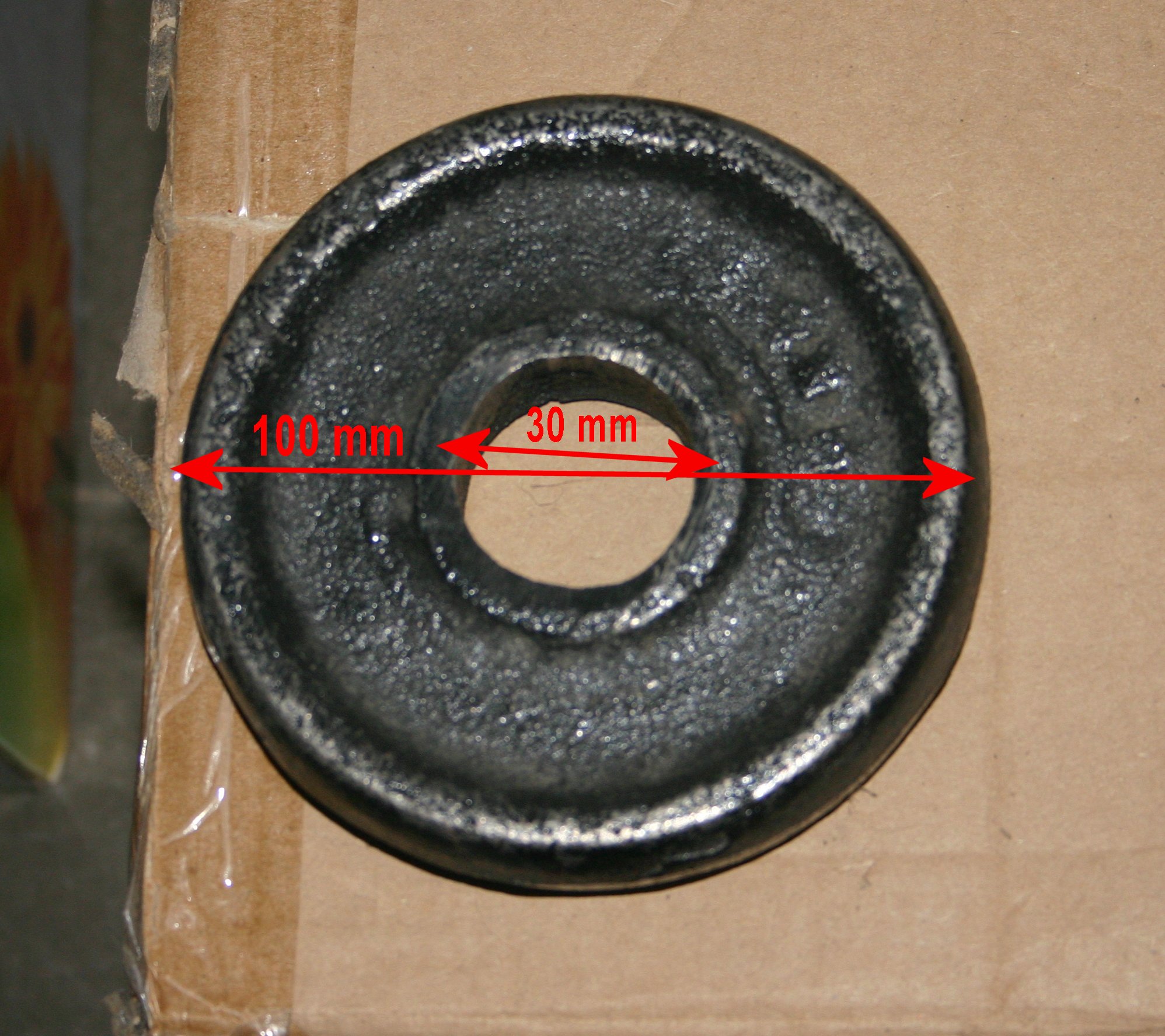

Publicado 14 de Septiembre del 200915 a Gracias Javier por el dato!Ya hablé con un amigo mío que me dijo que me los puede hacer con un torno, sólo tengo que pasarle las especificaciones y listo. Creo que le voy a pedir 2 contrapesos de 3 kg, ya que mi idea es montarle en piggyback un reflector para guiado. De esa forma, esta configuración me permitirá jugar más con los pesos disponibles. De todas formas, agradecería que alguien me pueda confirmar si los contrapesos que vienen con un 200/1000 ó 200/1200 son 2 de 5 kg cada uno. Gracias a todos!!! Saludos!!! Hola mi viejo, no gastes polvora en chimango, anda a cualquier casa de ventas de articulos para gimnasios, esos que venden pesas, y alli yo me consegui para mi MEADE SN 8" (este teles venia con dos piñas de 5 Kg c/u) pesitas de mancuernas de 1,5 kg, cuestan tres mangos, el agujero no es el mismo, son mas grandes creo que son de 1", pero con dos arandelas mordazas los dejas quieto en la altura que quieras en la barra del teles, o lo apretas entre las dos pesas que trae el teles. Con eso le vas agregando las pesas que necesites. Un abrazo PD: Calculo al igual que mi ex telecopio por el peso, el 200 1000 tiene que venir con dos pesas de 5 kg
Publicado 15 de Septiembre del 200915 a Autor Gracias Jorge y Miguel por confirmarme el dato. Jorge, ahora que lo mencionás me parece que alguna vez leí un mensaje tuyo hablando sobre ese tema de las mancuernas. Las pesas a las que te referís, son de hierro o cemento? O de plástico rellenas de arena? Te parece que busque esas pesas? Mi miedo es que al tener un centro más grande, al moverse el OTA de un lado al otro de la montura, estas pesas puedan llegar a moverse y golpear el caño, generando vibraciones por el golpe que puedan afectar a los motores, me explico? Nunca te pasó eso? Lo que puedo hacer en todo caso es intentar colocarle algún suplemento que permita que las pesas no tengan juego. Gracias a todos por las ideas, veré que puedo hacer, por lo pronto estoy usando el teles sin motores, porque no quiero arriesgarlos por una calentura. Saludos!!!
Publicado 15 de Septiembre del 200915 a Perdon me habia olvidado de pegar la foto, te estoy hablando de pesas de hierro, que para que no se muevan lo apretas entra las dos pesas que vienen de fabrica con el telescopio, son pesitas de 1,3 kg cada una
Publicado 15 de Septiembre del 200915 a Autor Mil gracias por la foto, Jorge! Me vino genial para tener una idea de lo que estabas hablando. Buscaré en alguna casa de deportes a ver que consigo y después te cuento. Un abrazo!!!
