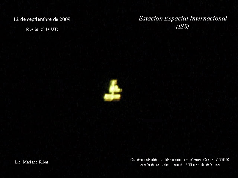

Publicado 21 de Septiembre del 200915 a Buenas tardes, y Feliz Primavera y Equinoccio para todos! (es el martes a las 18.20 hs) Quería dejarles una foto de las "raras" que me gustan sacar: la ISS vista con telescopio. La imagen es del pasado 12 de septiembre, y es un "fotograma" extraido de una filmacion de 3 minutos tomada con una cámara Canon A570IS, acoplada a un telescopio reflector de 200 mm. La ISS no es un blanco fácil, convengamos: se mueve bastante rápido en el cielo, y no sigue una trayectoria fácil de seguir con los movimientos finos y/o motores de los telescopios. Por eso, hay que seguirla "a pulso", corriendola con el telescopio, mientras miramos por el buscador, y la camara "mira" por el ocular. La mayor parte de la filmacion la ISS queda afuera del campo, y de lo que queda, la mayoria son cuadros muy movidos. En fin, para no hacerla larga: este es el cuadro más aceptable de lo que filme el 12 de septiembre. No es la primera vez que la saco con telescopio, pero creo que de los 3 o 4 intentos que hice, esto es lo más aceptable. Obviamente, hay que seguir intentando. Y estaría bueno que otros amigos de EP lo intenten. Tal vez alguno pesque "la" foto de la ISS. Un abrazo!

Publicado 21 de Septiembre del 200915 a Una consulta Mariano ¿que set up usaste para lograr ese tamaño?
Publicado 22 de Septiembre del 200915 a Autor Si amigos, es una toma mas de paciencia que otra cosa. Es mas, habia hecho dos videos anteriores en las ultimas semanas , aprovechando algunos pasajes favorables de la ISS, y no habia podido rescatar un solo cuadro decente. Esta vez me fue mejor. Con respecto a la pregunta del "set up", lo que use es muy similar a cuando hago fotos de Júpiter de buena escala: un ocular de 9 mm sumado a un barlow x 2, mas el zoom óptico de la cámara. Saludos

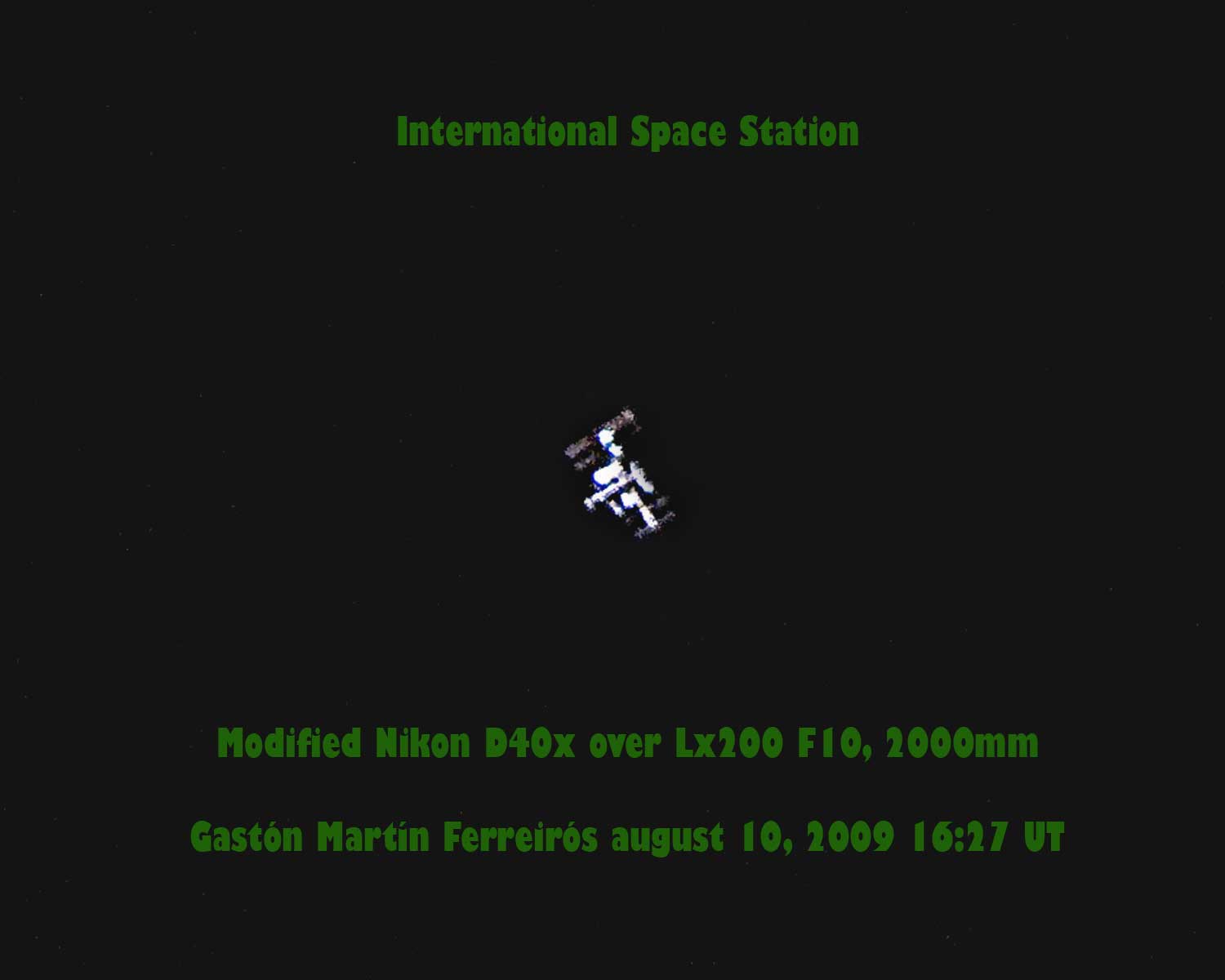

Publicado 22 de Septiembre del 200915 a Y estaría bueno que otros amigos de EP lo intenten. Tal vez alguno pesque "la" foto de la ISS. Mariano, hace poco tambien hice mi intento... En programaespacial.com me pidieron que haga un articulo sobre como fotografiarla. Hay algunos tips para el novel asi que tenerlo por aca tambien puede ser util. Quizas Rick lo quiera subir. http://www.programaespacial.com/pe/ver_ ... 1250586523 Saludos, Gaston.
Publicado 22 de Septiembre del 200915 a Autor Hola Tech, muy bueno tu aporte! A pesar de cierto pixelado, la imagen tiene un detalle notable (muy bueno el telescopio que usaste, el gran LX200!). Y creo que el artículo será de enorme utilidad para todos. Ya mismo lo leo, a ver si puedo mejorar un poco. Gracias!
Publicado 22 de Septiembre del 200915 a Autor Hola de nuevo, Tech: Bueno, ya lei el artículo, y esta bueno. Sólo que me parece, y esta es una opinión, que le falta detalle concreto de como obtener imágenes a través del telescopio (por ejemplo: que utilizar, si filmacion o tomas tipo "ráfaga", que velocidades, que sensibilidad, etc) Me parece que habiendo hecho una foto tan clara, hasta podrias hasta hacer un mini-tutorial contando todo eso. Estoy seguro que en EP habria mucha gente dispuesta a leerlo, aprender, y seguir tus pasos. Gracias nuevamente

Publicado 23 de Septiembre del 200915 a Muchas Gracias a todos por los comentarios, Mariano, tenes razon... me falto ser un poco mas especifico, temia caer en tecnisismos en un foro en donde la mayoria nunca agarro un telescopio. Cuando tenga un tiempito lo voy a modificar y les muestro el resultado. Un abrazo, Gaston.
