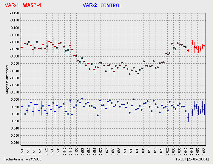

Transito de hoy WASP4
Fernando Tifner
I32
curvaluz_wasp4_20090922_I32.gif.babbe229
Curiosidad:
A transcurrido exactamente 1 año "solar"
el otro tránsito de wasp4 que realicé fue el 22/09/2008 y éste 22/09/2009
una especie de brindis extrasolar. ;=)
