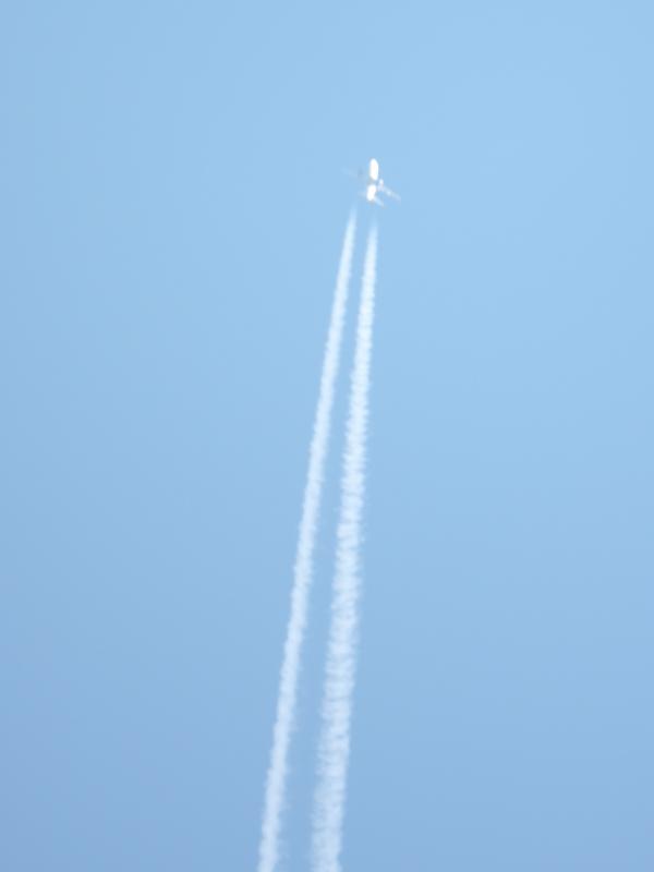

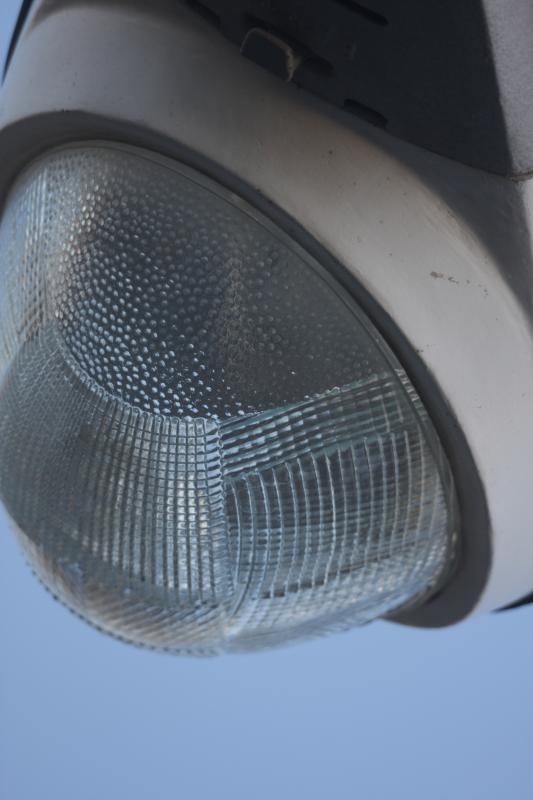

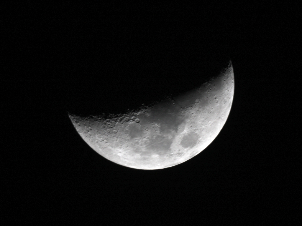

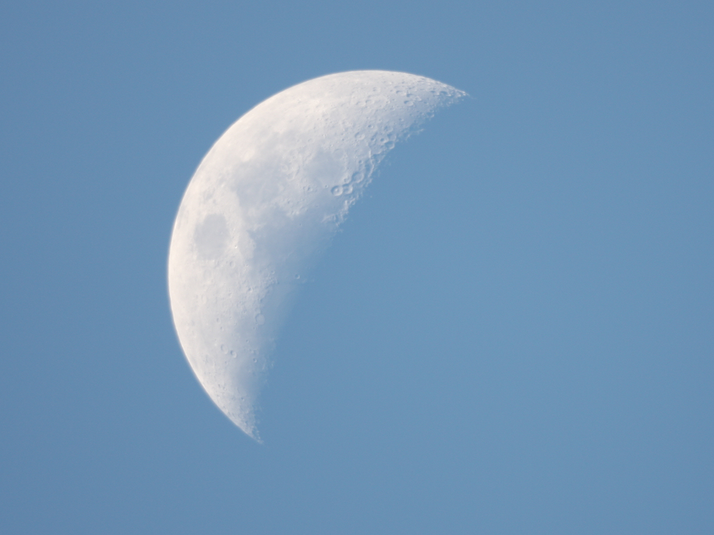

Hooooola a todos,
Ayer se apersonó por casa mi compadre Fito (concuñado, para más detalles), y antes de despuntar el vicio con el PES (*), lo hicimos aunando hobbies (siendo el suyo la fotografía).
Trajo su Canon D40 y estuvimos experimentando con el teles en foco primario. Abajo están las muestras.
La idea era bien modesta: empezar a familiarizarse con el uso de los implementos astrofotográficos. Pudimos entonces experimentar con la cuestión del balanceo (sin mayores inconvenientes, aunque recordemos que el sistema estaba fijo, sin motorización), y sobre todo el FOCO.
La D40 tiene "liveview", pero fue "más mejor" el enfoque a través del visor. Pero hete aquí que lo que me pasó es que lo que veía por él, no resultaba lo mismo luego de realizada la toma. Concretamente, creo que el mejor resultado lo obtuve "pasándome un poquito" con el foco de acuerdo a lo que veía en el visor.
En suma, lo que saco de conclusión es que si quiero obtener resultados fiables deberé caer en las famosas máscaras de enfoque. Al margen, lo que también me entusiasma es la posibilidad de "uso terrestre" del conjunto. Estamos planeando ir a algún ámbito natural para fotografiar aves, por ejemplo...
En fin... es todo. Sólo quería compartir la experiencia para animar a los que estén en situación similar, y también quizás para que los que ya lo hicieron me cuenten si los resultados son más o menos lo que se puede esperar.

Hola Pablo, las fotos se ven bien de foco (quizás la que está medio de día de la luna un poco mejor que la que está ya de noche) de todos modos es curioso lo que decís del liveview porque en ese caso estás enfocando directamente sobre la imagen del sensor...de todos modos en el caso de la luna es factible enfocar por cualquiera de los dos métodos (objeto grande y brillante), tené en cuenta que si apretás los botones para ampliar la foto (lupita más y menos) cuando estás usando liveview te hace un aumento de 5x y 10x de la imagen del visor, con lo cual podés enfocar con mucha más precisión, cuando intentes enfocar estrellas para hacer algo de espacio profundo enfocar con el visor se vuelve inpracticable...el liveview en ese caso es mandatorio, ya sea en cámara o capturando la imagen en la pantalla de una compu para verla mejor (creo que programita de Canon es el camera view o algo así...) yo uso la máscara de bathinov y a veces veo el patrón de difracción para enfocar y a veces no...ni idea por qué...
