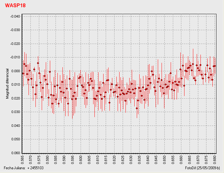

Fernando Tifner
Obs. Beta Orionis MPC I32
WASP18_20090929_I32_D.gif.8bb0785c4632e5
Buenisimo Fernando !!
Como venis con los WASP !!!!
Impecable y "profesionalísimo" trabajo de monitoreo, Fernando!
Es muy bueno tenerte en EP, sinceramente, dando muestra clara de que la astronomía amateur es "cosa seria".
Desde mi lugar, quería hacer mi aporte: aquí les dejo el link a un artículo que publiqué, hace poco, en el diario Página/12 sobre el planeta extrasolar WASP 18b. Justamente el mismo de tu trabajo!:
http://www.pagina12.com.ar/diario/suple ... 09-12.html
Como para sumar algo, no? Un abrazo :D
Bueno, gracias. En realidad no es mas que técnica aplicada. Los wasp estan buenos porque hay muchos que se pueden estudiar desde el hemisf. sur practicamente con exclusividad. Y no hay muchas mediciones de ellos salvo la de los profesionales.
Mariano lindo artículo, da miedo pensar en un planeta asi eh. Muy ilustrativo cambia la perspectiva, que tan solo apreciarlo como una variacion en la curva de luz de la estrella de fondo.
Vamos a ver que dice la gente de la AXA (Bruce Gary) con los datos que les envié, pero me parece que el trànsito comenzo antes de lo calculado en las efemèrides.
Seguramente mañana o pasado se devela el misterio del " wasp 18"
