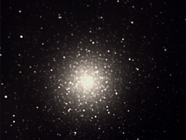

Publicado 29 de Septiembre del 200915 a Amigos: Este 47 Tucanae (NGC 104) que hice anoche es diferente... No es que me gusten las complicaciones, ....sino que me interesa explorar las posibilidades de hacer astrofotografía con software gratuito y libre..de punta a punta. Paso 1: Instalé linux Ubuntu 9.4 y en él instalé: GIMP (Procesamiento y retocado de imagenes) GCX Astro-Image Processor (Calibrado, alineado y apilado) wxAstrocapture (Captura de im{agenes para CCD/webcam, y autoguiado) Instalé la webcam SPC900 modificada que uso siempre Instalé nuestro famoso Cartes du Ciel (la versión en Linux es SkyChart). Paso 2: Esta versión de Cartes du Ciel me parecio muy mejorada respecto de la de Windows en cuanto a la performance. Con wxAstrocapture usé el formato FITS para guardar las imágenes capturadas, ya que el GCX Astro-Image Processor SOLO trabaja en este formato. Después de la puesta en estación usando la webcam tomé 25 cuadros de 1 minuto 20 segundos cada uno y 10 darks todos ellos con el 50% de Brillo y 0 de Ganancia (ISO). Paso 3: Con GCX Astro-Image Processor calibré los ligth, luego alineado y apilado. El único problema lo tuve en convertir el apilado en FITS en RGB Color (formato pnm)......Como no conozco los parametros me salió bastante pálido de color y seguramente recorté info. Paso 4: Procesé el apilado con GIMP (clon del Photoshop) al cual conozco bien por usarlo mucho en Windows. Es sólo una primera prueba pero que promete bastante si logro aprender a usar bien estas herramientas gratuitas. La foto quedó decente gracias al muy buen cielo que había anoche. Espero que este intento le pueda servir a otro que esté explorando la misma posibilidad. Alejandro
Publicado 29 de Septiembre del 200915 a Felicitaciones Ale, Parese omega!.. La explicaciones estan fantásticas y aun no me acostumbro a la idea de "soft libre", siempre me pareció muy complicado. Pero ya le voy a meter pata para aprender y no "deberle nada a nadie" Saludos!..
Publicado 29 de Septiembre del 200915 a Ale, flor de trabajo te mandaste, yo estoy luchando con un servidor Ubuntu (pruebas con el webserver) y la verdad que te felicito. Si bien el Linux y sus variantes ha sido mejorado sensiblemente en los ultimos años es toda una movida hacer TODO con software Unix. Anda contando a medida que avances si notas diferencias en lo que respecta a desempeño y performance correr todo en Ubuntu. Se que hay muchas herramientas para astronomia en unix, en particular para manejo de archivos FITS. Un lugar de referencia para encontrarlas es sourceforge (www.sourceforge.net) o la variante freshmeat (www.freshmeat.net) Saludos y buenos cielos! iOptron CEM70AG, iOptron GEM28ECAskar ACL200, Duoptic ED Pro 60, APO 90, Photo 90 5 elementosQHY600M, QHY294M Pro, QHY268C, QHY183M, QHY5III462CZelaya - Pilar - Buenos Aires - ArgentinaDuoptic - Espacio ProfundoMi Galeria de Fotos IG: @rfcontrerasb
Publicado 29 de Septiembre del 200915 a Impresionante maestro. Muy bueno el trabajo de realizaste con ese 47 Tuc. Creo que nada tiene que envidiar a un 47 Tuc realizado con otros software de retoque. Muchas Felicidades. Saludos desde Madrid.

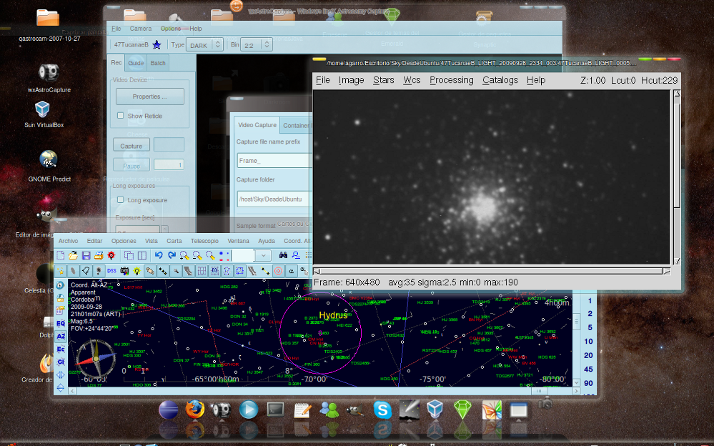

Publicado 29 de Septiembre del 200915 a Autor Gracias Darío, Rick y Jesús! Por lo menos el software astronomico funciona a la perfeccion en Ubuntu. En el caso del GCX Astro-Image Processor que calibró,alineó y apiló 25 cuadros y 10 darks, tomó no más de 2 segundos, algo que con DSS hubiera llevado al menos 3 minutos (Con MaximDL es mas rápido). GIMP es casi casi un Photoshop Completo, y el wxAstrocapture es una maza total y funciona tambien con CCD profesionales (SBIGpor ejemplo). Con esa humilde webcam este software guarda FITS con toda la info de captura. En cuanto a software astronomico hay mucho y de todo. Algunos son muy duros de usar pero andan perfecto como es el caso del Linkeos Image Processor que es el equivalente de Registax en linux (tambien anda bien el AstroStack). Si es por efectos graficos y belleza de la interface, Ubunto no tiene nada que envidiarle al Vista..la diferencia es que Ubuntu ANDA y vale la pena aún con ciertas cosas un tanto complejas para el usuario final....pero falta muy poco. Les adjunto una captura del escritorio del Ubuntu de mi notebook con algun soft astronomico abierto. Alejandro
Publicado 29 de Septiembre del 200915 a Autor Sumo algunas otras cositas que se pueden hacer en linux con astrofotografia: a) El GCX Astro Image Processor puede hacer.. - Adquisisción de imágenes . Autoguiado (tambien se hace con wxAstrocapture) - Captura CCD y gestión de Mosaicos - Curvas, histogramas, levels, unsharp mask.. deblooming, etc. - Reducción astrométrica accediendo on line a catalogos (GSC, GSC-ACT, GSC-2, UCAC-2, USNO-B, Tycho2, etc.) También hace reduccion multi-frame. - Fotometría: Quick Aperture, Fotometría a archivo AAVSO, . Diagrama de Hertzsprung-Russell de las estrellas en el cuadro b) GIMP tiene plugins (astroplugins) gratuitos : - Star Rounder (para corregir deriva) - Correccion de la aberracion cromática tal como se puede hacer en planetaria con Registax - Multiple Star Repair 16 bit (reparador de estrellas ...(este no lo supe utilizar bien) - Abre y procesa fotos en RAW (cualquiera CRW, etc.) ..Es un plugin y se llama UF-RAW c) Hay un software espectacular para hacer HDR (High Dynamic Range) o en criollo "alto rango dinámico" que consiste en integrar imagenes de un objeto con distinto tiempo de exposición..el soft se llama Qtpsfgui y está disponible en los repositorio de Ubuntu tambien. Además hay una infinidad de programas muy útiles para astronomía como GNOME Predict que vendria a ser un clon del orbitron para conocer orbitas de satelites y su paso por distintas partes del planeta...muy bueno para saber si lo que uno vio en el cielo es chatarra o que otra cosa. A medida que vaya probando voy a postear la experiencia por si alguien se interesa en el tema. Alejandro Editado 1 de Octubre del 200915 a por Invitado

Publicado 1 de Octubre del 200915 a Hola a todos. Muy buen trabajo, agarro. Yo tengo el Vista y Ubuntu 9.04 instalados en el portátil, pero Vista sólo lo uso cuando hay programas que no encuentro en Linux. Para mi gusto Ubuntu va más rápido y es más seguro que Windows, aunque hay que calentarse un poco más el coco para aprender este mundillo nuevo. Respecto a software astronómico Stellarium va muy bien y uso también wxastrocapture que es de lo mejor. Para dibujos uso mtpaint, que es como el Paint de windows pero con algunas funciones más. Una preguntilla: ¿Cómo conseguiste el tema que tienes instalado en el escritorio? Me refiero sobre todo a cómo instalaste esa barra de herramientas, me gustaría tenerla. Aún no domino bien la instalación de paquetes que no vienen en los repositorios. Un saludo.
Publicado 1 de Octubre del 200915 a Autor Hola GarnetStar! Tiene instalado el gestor de temas Emerald y Compiz Fusion...ambos instalables desde el gestor de paquetes Synaptics que viene con Ubuntu. El menu tipo OSX que tiene abajo es el AWN Manager tambien que se baja del repo con el gestor de paquetes Synaptics. El tema de la ventana es uno que me baje de la pagina Emerald Themes (googlealo). Hay millones de temas. El tema se llama Citrus y lo modifique a mi gusto con unos pococ clicks del mouse con el Emeral Theme Manager. Le podes modificar lo que se ocurra, transparencia, color, textura, grosor de los bordes, color de la sombra, radio, x e y, etc. etc. etc. Hay que bajarse unos cuantos temas y probar modificandolos hasta que esta como a uno le gusta. Saludos, Alejandro
Publicado 2 de Octubre del 200915 a Autor GarnetStar: Me olvidaba decirte que podes buscar en la web cualquier paquete de software con extension .deb (debian) y tal como se hace con un .exe o .msi cuando haces click Ubuntu te pregunta si querés instalarlo (igual que windows) . Es muy facil.. Suerte Alejandro
