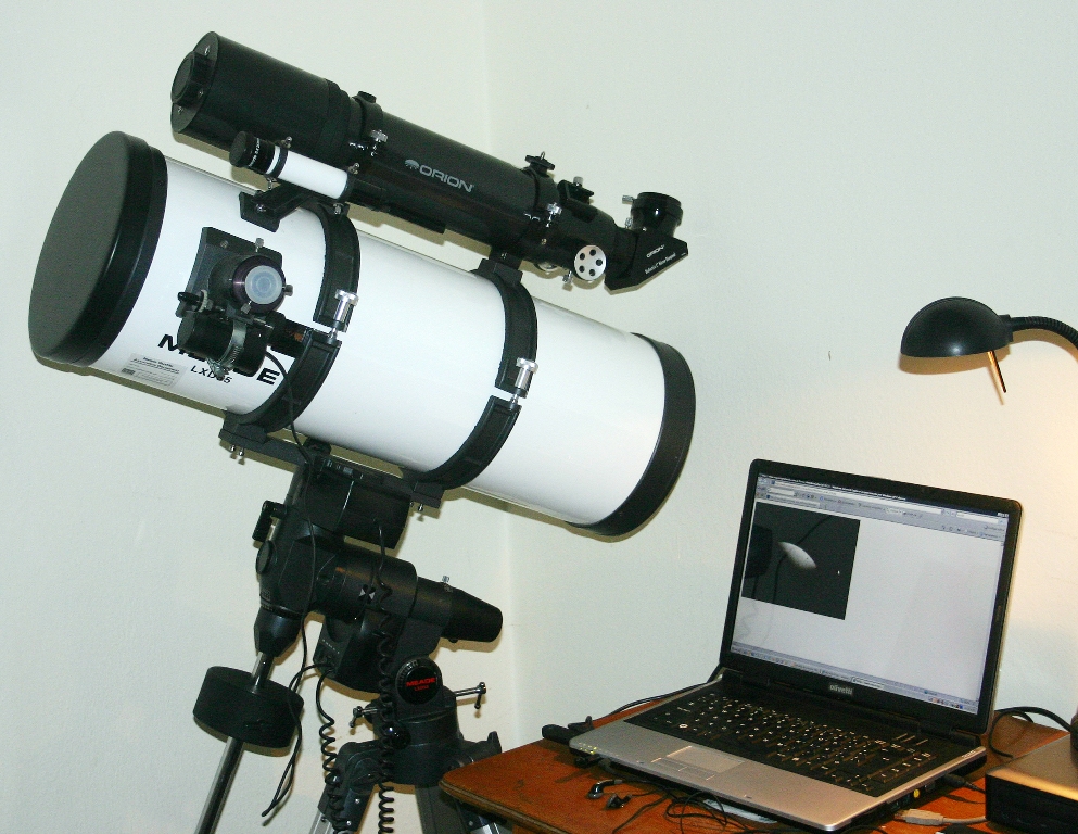

Publicado 31 de Octubre del 200915 a Holas, comento algo que dicen los manuales de las diferentes monturas:La CG5 GT soporta 15,8757 Kg La LXD 75 soporta 13.6077 Kg La HEQ5 pro soporta 9 Kg Las que serían similares en gama Hola Criswille - Con respecto a la montura LXD55 /75, habria que especificar mas, por que vos pones como que soporta 13,6 kg, y no es tan asi, cuando habla de los soportes relativo en peso de las monturas no hay que ser determinante, por que no es que la montura se le pone un peso mas y... crack!!!! Siempre dije en muchos post anteriores, las monturas siempre tienen un margen de mucho mas kilos antes del Crack!!!!. En el caso de la LXD55/75, soporta OTA como un SN10" y un SC 8" que estan en el mismo peso aprox, o sea unos 14 Kg, y asi con todo todavia se le puede adicionar como hice yo, un OTA 80 ED (2,5 Kg) mas una Reflex 300D (450 grs), una CCD DSI II, unos 250 GRS, ahi ya estamos en casi 17, 5 kg. Depues hay que pensar si le ponemos un telextender para afocal que son varios gramos mas con el ocular adentro. La montura viene con una varilla de piñas de 1,5 kg, mas dos piñas de 5 kg c/u, yo para mover ese peso tuve que poner dos pesas de mancuerna de 1,5 kg mas (o sea 3 kg extras). Cuando hablamos de cuanto pesos tiene que traccionar los motores de una montura, no pensamos que tiene que mover 17,5 kg, mas 15 kg o mas de contrapesos. Entonces es como decir que la montura tendria que mover un peso de 32,5 kg, pero creo que tampoco es asi. Aqui es donde entran los que saben de fisica I, para que hagan el calculo de cuantos kg mueve traccionando esos motorcitos?? . Corriganmen si estoy MFT, cuando tenemos en balance la montura, cuantos kg reales esta traccionando?? Yo siempre he dejado un minimo desbalanceado a la montura para evitar los backlash, es como que le tiro un kg mas de un lado o medio kg. A ver a desburrarnos, por que siempre se habló sobre los aguantes de tal o cual montura durante años, pero ninguno de los que saben fisica lo explico. Y se que hay muchos de los foreros que la descocen. A mi me da como que si le dejo medio kg de desbalanceo de un lado a la montura, seria como que el motorcito estaria traccionando medio kg. OJO, puedo estar sanateando, prefiero que uno que sepa lo explique mas tecnicamente, por que las pesas en una Ecuatorial, no vienen al pepe. Estaria bueno que salte alguien y de una catedra ilustrativa de cuanto kg relativos estan moviendo los motorcitos de las monturas. Se las dejo picando y saludos a todos PD: y que alguien ponga una foto de esa cosa metereologica que le dicen lluvia por que aqui en Tucuman hace mas de 6 meses que ni ahi, ni siquiera de las canillas vemos agua :vikingo - Ayer tuvimos 48º de termometro y no de sensacion termica.
Publicado 31 de Octubre del 200915 a Gracias gianse54 Me viene de perillas tu comentario, ando tras una LXD 75 para ponerle el tubo del Meade de 8". Una preguntita: Mi tubo mide 1230 mm de largo real, esto lo hace mucho mas inestable para esta montura? veo que el tuyo es mas corto. saludos
