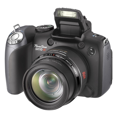

Publicado 13 de Octubre del 200915 a Muchachos dengue busca también hacer astrofoto con su canon es el modelo SX10 pongo una foto de la misma, no se que opinan ustedes, pero me parece a mi que va a tener problemas en acoplarla a cualquier telescopio, ya que su objetivo no se puede sacar y tiene ni más ni menos que 20x de Zoom osea un lente enoooorme!! casi imposible de acoplarlo a oculares. "casi" pero seguro NO imposible! no se que opínan ustedes sobre como puede llegar a hacer astrofoto con semejante lente y sin poder sacarlo! escuchemos a los que saben! je
Publicado 14 de Octubre del 200915 a soy uno de los tantos poseedores de la linea A590 y como dice pablo marfil con la rosca le podes fabricar un adaptador con $ 8, la maaquina anda barbaro con los oculares,ahora bien, encargue a un famliar de eeuu la canon sx 10,por su zoom optico de 20 y porque el programa es un caño,pero lo que no me di cuenta, justamente lo importante, es que el lente ni a palos va con el adaptador, no recuerdo bien quien de los chicos,baxter,iota,o javierar me bajo a la tierra,la camara anda joya para campo amplio pero no con el teles,habria que hacer un link para hacer este adaptador,en cuanto a los teles me tiraria a ver algun usado qe hay en el foro de clasificados aqui,hasta ahora los que se han vendido en esta pagina no tuvieron quejas,.

Publicado 14 de Octubre del 200915 a Muchachos dengue busca también hacer astrofoto con su canon es el modelo SX10 pongo una foto de la misma, no se que opinan ustedes, pero me parece a mi que va a tener problemas en acoplarla a cualquier telescopio, ya que su objetivo no se puede sacar y tiene ni más ni menos que 20x de Zoom osea un lente enoooorme!! casi imposible de acoplarlo a oculares."casi" pero seguro NO imposible! no se que opínan ustedes sobre como puede llegar a hacer astrofoto con semejante lente y sin poder sacarlo! escuchemos a los que saben! je Siii, ojo con esto! El diametro del lente es muy grande, y cuando sacas la foto te salen los bordes del ocular. Se solucionaria haciendo zoom para evitar ese viñeteo, peeero, la macana es que cuando haces zoom, no podes hacer foco, no se si es imposible, pero es MUY dificil. Y tiene otra contra. Si usas un equipo con una montura chica, sobrecargas mucho la montura y el portaocular, porque esa camara es bastante mas pesada que una compacta. Yo tuve una canon S3, que ahora la usa mi viejo, y no la pude usar con el 114. Por otro lado . . . a lo mejor la podes usar en piggyback, y como tiene mucho zoom, te da la libertad de capturar bastantes objetos. Creo que esa camara es 28mm-460mm. O por ahi anda, es un rango focal MUY MUY interesante eh. Eso habria que estudiarlo, a ver cuanto tiempo de exposicion se banca, isos, Fs, foco manual, etc. Saludos!

Publicado 14 de Octubre del 200915 a denguemarx: Por que no lo consultas a Zoilo, si no me equivoco el tiene lamisma camara y se le complico bastante hacer fotografia con ella. POr otro lado, fijate en los clasificados del foro que hay equipos usados de muy buen precio que en general estan tambien en muy buenas condiciones.Saludos Iolta Sí, se me complicó bastante y al final la terminé usando en piggyback. La única manera que veo que se puede hacer esto es con oculares 2", que son muy caros y requieren un focuser de ese tamaño... Cabe destacar que yo tengo una cámara aún más chica que la SX10 (SX110). Como te dijeron los chicos, en campo amplio con montura motorizada puede ser interesante. Saludos!
Publicado 14 de Octubre del 200915 a Autor bueno al final compre el que habia dicho, http://www.duoptic.com/telescopios/refl ... 9-eq2.html ese equipo, con respecto a la camara, si, el lente es gigantezco y mas alla de que desaparezca el borde negro solo consigo una imagen muy chica del objetivo. igualmente digamos que solo probe jugar con la camara 1 minuto por reloj ya que estaba entretenido viendo... por otro lado no pude probarlo por el clima, estaba todo lleno de nubes, solo pude ver edificios mirando de frente en tele porque salen invertidas las imagenes. tendre q comprar un enderezador o como se escriba. no se si venderan. y por otro lado la camara con un soft(CHDK) los poseedores de canon busquen info de esto que les va a servir, se puede parametrizar de todo, pero en serio todo todo... lo minimo que se puede parametrizar por ejemplo es que saque en negativo (esta camara no saca ni en raw ni en dng, con este prog si.) y tiempo de exposicion largo 64seg - oo pero bue tengo que ver todavia que puedo inventar, sino tendre que usar una compacta chata (sin lente) o algo... tengo barlow 2x, oculares de 10 y de 25mm. vale la pena conseguir un ocular de 4mm y barlow de 3x? alguno en particular? Saludos y muchas gracias por las respuestas!
