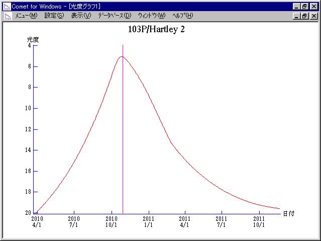

Publicado 20 de Octubre del 200915 a Para Octubre de 2010 Este parece ser el cometa más brillante al menos hasta el 2018, oportunidad que tendremos los astrónomo aficionados para observar y fotografiar éste pequeño pedazo de roca y hielo de 1600 metros de diámetro descubierto por Malcolm Hartley en 1986, el cual alcanzará su perihelio el 28 de octubre de 2010. La sonda espacial Epoxi ha sido elegida por la nasa para el sobrevuelo y exploración de éste interesante objeto el 4 de noviembre de 2010, ésta sonda ya se encuentra en órbita de espera para su objetivo. La curva de luz del perihelio es fuertemente asimétrica. Comienza a brillar rápidamente alrededor de medio año antes del paso por el perihelio. El brillo continúa después del paso por el perihelio, y se vuelve más brillante alrededor de tres semanas después. Después del brillo máximo, que se desvanece rápidamente al cabo de 100 días. Luego, el ritmo de la decoloración, resulta ser lento. Del cálculo de Kazuo Kinoshita reveló que se había estado moviendo a lo largo de una órbita con una medida de distancia del perihelio de 1,6 UA hasta 1965. Ahora está en el período de cierre más brillante con una distancia del perihelio de 0,9 a 1,0 UA Sin embargo, la distancia del perihelio se incrementará hasta 2,0 UA de nuevo por 200 años. Espero la información les guste y sea de su interés. Saludos y buenos cielos. Fuentes: http://www.aerith.net http://www.nasa.gov/epoxi/ http://axxon.com.ar http://www.sondasespaciales.com http://www.schursastrophotography.com

Publicado 20 de Octubre del 200915 a Buen dato, Ramiro. De todos modos, dudo mucho de que sea el "cometa mas brillante" hasta 2018. Es mucho decir. Más tratándose de un cometa que, tal como muestra la curva, llegaría sólo a magnitud 5. Cometas de mag 6 o más brillantes, aparecen practicamente uno por año, o cada dos años a lo sumo. En febrero de este año tuvimo al Lulin, que "picó" hasta magnitud 4,8 a fines de febrero. Es más, 2002 a esta parte, todos los años hubo cometas de ese brillo o más... (ni hablemos del McNaught, claro). Te lo digo con el mayor de los respetos y afecto, pero como fanático y seguidor de cometas desde 1985 (con mas de 50 "a cuestas"), creo que se de lo que hablo. Un gran abrazo
