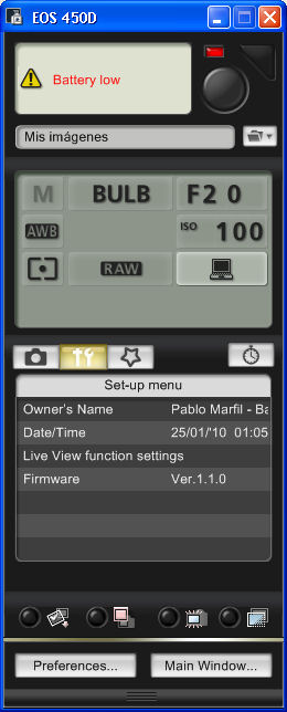

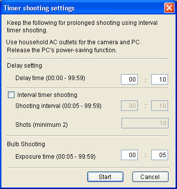

Publicado 26 de Octubre del 200915 a mira pablo yo con el soft que viene junto con la canon hago todos los disparos que quiero y con la exposicion que se me antoja, eso si como dice javier tenes que tener una compu a mano, el prog. es el eos utilities que se puede bajar de la pagina de canon

Publicado 26 de Octubre del 200915 a Hola : se puede hacer con el programa Freeware DSLR Shutter , solo hay que hacer una interface muy sencilla de la compu a la cámara. Podés programar la cantidad de exposiciones , el intervalo , la duración , etc. Y funciona perfecto , lo utilicé sin problemas. atte Alejandro

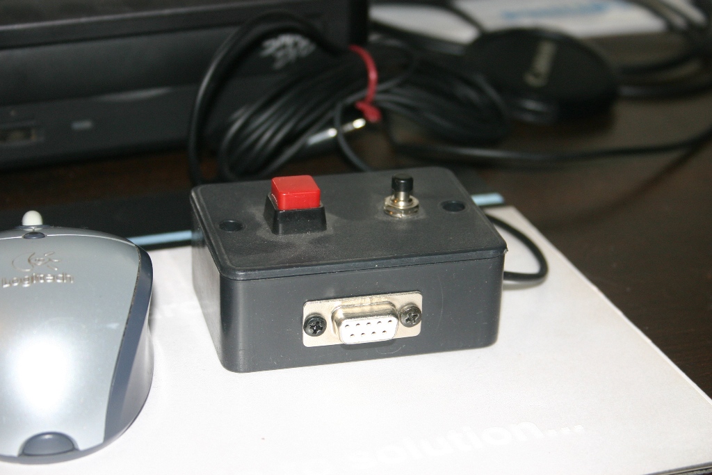

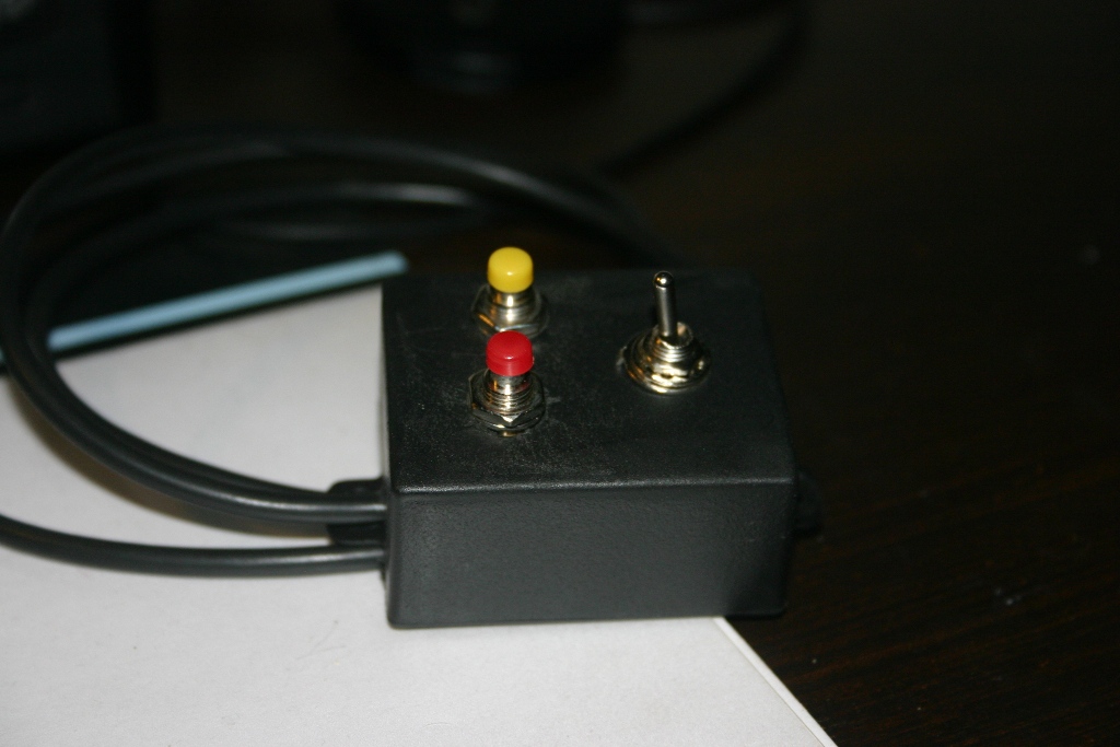

Publicado 24 de Enero del 201015 a Autor Refloto el post porque por encontré otra cosita interesante. Estaba buscando circuitos para hacer el disparador con cable. Encontré varios y son muy fáciles de hacer (dos pulsadores, un interruptor, una ficha miniplug stéreo y a la lona). Pero también encontré algo que me pareció muy inteligente. La posibilidad de disparar la cámara a través de una señal de audio generada (por ejemplo) en un celular o reproductor MP3. ¿Cómo funciona el asunto?. El circuito toma un "pitido" emitido desde la fuente como orden de disparo. Entonces, se podría programar con bastante facilidad (a través de un programa de audio), la emisión de dichos pitidos a intervalos determinados. Por ejemplo, generando un archivo MP3 que tenga el pitido al principio y luego dos minutos de silencio, podemos ponerlo en "REPLAY" y la cámara disparará continuamente hasta que detengamos el reproductor. Creo que está re-piola, porque evita tener que andar acarreando una notebook, y además los disparadores programables son saladitos y/o difíciles de conseguir. Además del gustito del "hágalo usted mismo", claro. Ah... me olvidaba. Acá está el enlace: http://fotoblog.edu-perez.com/2009/02/c ... a-mp3.html

Publicado 25 de Enero del 201015 a A partir de la 450D se puede hacer cualquier cosa con la camara, superando la limitacion de los 30 segundos. Es increible que hayan mantenido la limitacion de los 30 segundos por el simple hecho de querer vender el accesorio para disparo remoto.. Saludos y buenos cielos! iOptron CEM70AG, iOptron GEM28ECAskar ACL200, Duoptic ED Pro 60, APO 90, Photo 90 5 elementosQHY600M, QHY294M Pro, QHY268C, QHY183M, QHY5III462CZelaya - Pilar - Buenos Aires - ArgentinaDuoptic - Espacio ProfundoMi Galeria de Fotos IG: @rfcontrerasb
