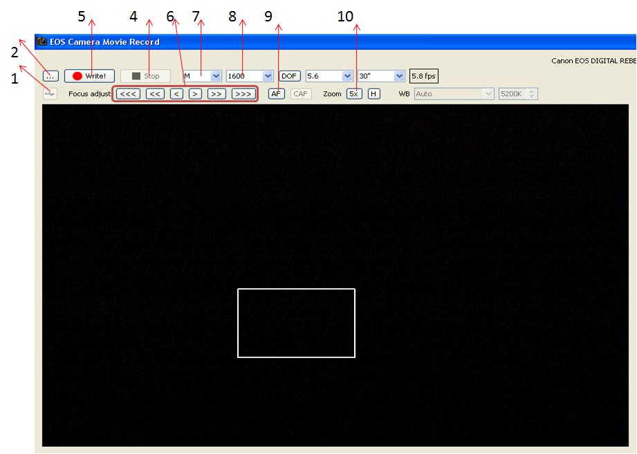

Publicado 2 de Noviembre del 200915 a vamos por partes. pablo los archivos los guarda en .avi asi que se deben poder procesar con registrax, todavia no lo probe y sebas lo unico que tenes que hacer es conectar el cable usb y abrir el programa y entonces darle a writepara parar con stop, tambien tiene un auto focus y manual focus paso a paso y zoom te detallo hasta donde llegue yo: 1- boton de conexion a la camara por si abriste el programa antes de encender la camara 2-ubicacion del archivo luego de grabar las tomas 4- parar 5- comenzar 6 botonera de foco manual 7- modo de camara 8- valor iso 9- autofoco 10- zoom bueno hasta aca mis pequeños aportes

Publicado 3 de Noviembre del 200915 a Gente lo instalé y me pone una leyenda que dice asi. you set invalid AE mode on the camera! No entiendo nada me ayudan. Gracias.
Publicado 3 de Noviembre del 200915 a sebas tenes mal seteado el AE, yo en mi camara tengo en las funciones personalizadas dentro del paso 10 "0:AF/bloqueo de AE"
