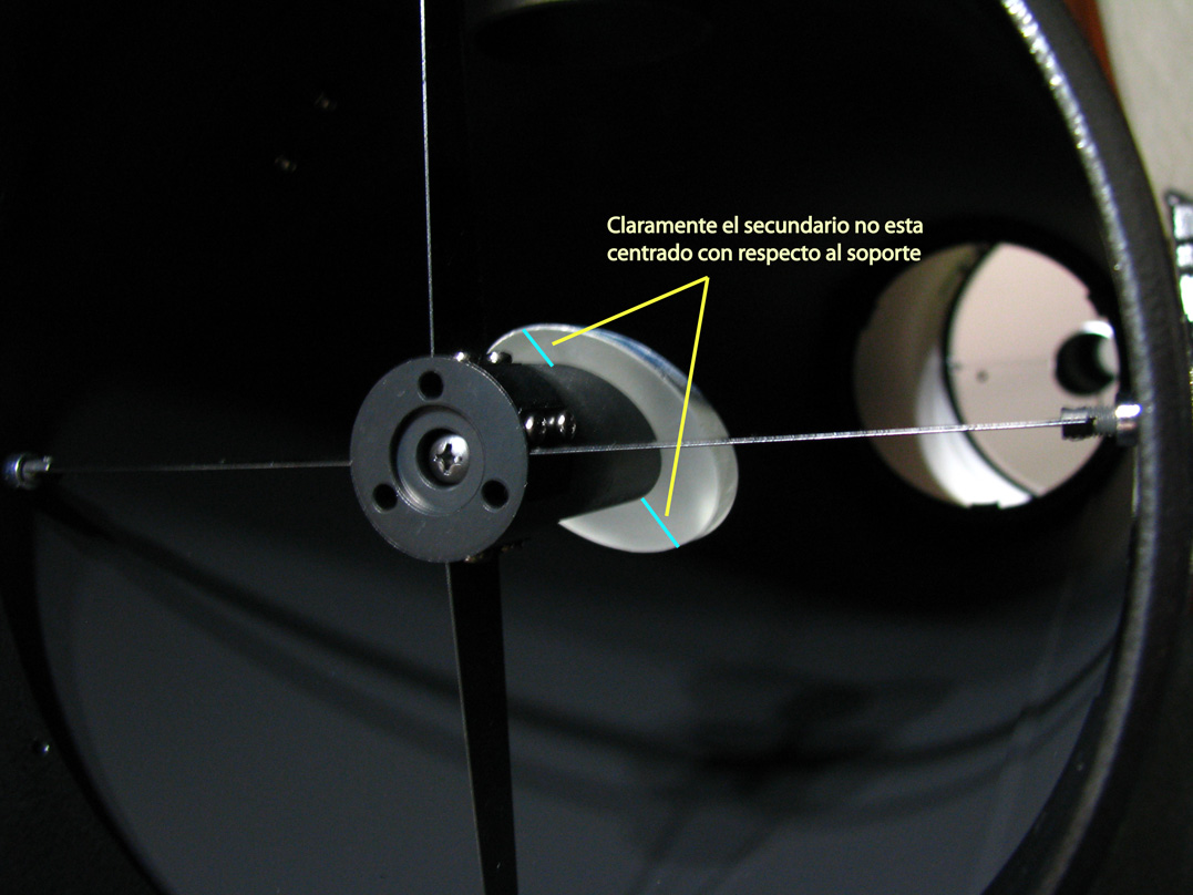

La primera foto muestra la imagen que obtuve con mi cámara mostrando la posición del secundario con respecto a su soporte. En la misma se ve claramente que el eje mayor de la elipse del secundario no se encuentra centrado con respecto al soporte. Esto es correcto?

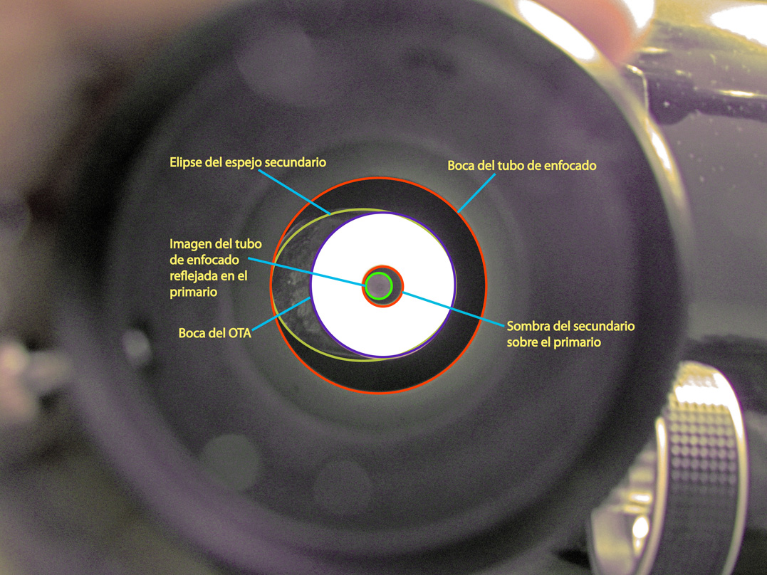

La segunda foto muestra la imagen que obtuve con mi cámara alineándola lo mejor posible sobre el focuser sin ocular. En la misma se ve claramente que el secundario no está "centrado" con respecto al primario, aparte de verse que el secundario no está bien alineado en el tren focal. Es correcta mi interpretación?

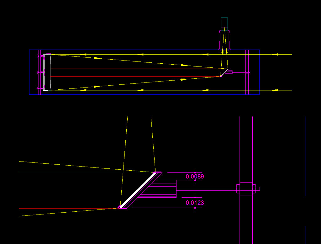

La tercera foto es un diagrama de lo que creo ver por el tubo, es correcto el dibujo que hice?

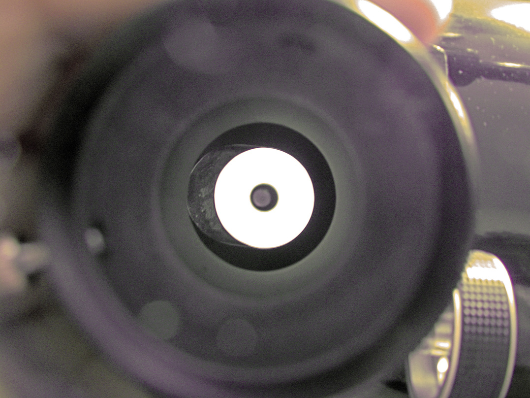

En la cuarta foto intento dibujar cómo deberían verse correctamente las circunferencias a través del tubo, es correcto este diagrama?
Mi consulta entonces es: debo realinear el secundario de forma tal que lo que vea a través del focuser quede como la cuarta foto? Será suficiente esto o tendré que despegar el secundario de su soporte y centrarlo con respecto al mismo?

Normalmente el espejo secundario se coloca unos milímetros mas bajo para tomar todos los rayos que llegan del primario. Es una simple cuestión de geometría. Es cierto también que la obstrucción no quedará perfectamente centrada con el primario pero los fabrican así. Tuve esta discusión hace ya unos cuantos años por este tema y escribí un documento que te adjunto que explica como resolver este problema y las causas reales de la geometría interna de los rayos. Los mas entendidos comparten mi teoría de que debería correrse el secundario algo mas alejado del primario y colocarlo justo en el centro (si bien no se utilizaría toda su superficie de reflexión). Te recomiendo que no lo hagas, es una sutileza tan pequeña que no afecta la visión y tendrías que toquetear muchas cosas consecuentemente. Una cosa que es algo menos sutil y que también te recomiendo que no toques es que el secundario no debe estar pegado al soporte, debe estar agarrado con pestañas para permitir su libre dilatación. Esto en ciertas situaciones puede producir deformación de la imágen. No lo toques, la mayoría de los telescopios newtonianos vienen asi de fábrica.

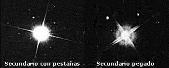

Si, deberia venir con solapas metalicas como algunos modelos (o como sugieren los libros) pero estos modelos nuevos vienen todos con el secundario pegado.
A proposito, alguien sabe que tan fuertemente pegado está? Parece que fuera cinta doble faz.Me preocupa que se despegue y caiga sobre le primario.
Una vez encontré una publicacion francesa que recomendaba ponerle un pequeño cordon de seguridad al secundario para evitar accidentes(hilo fuerte pegado con una gota de silicona y enlazado a la araña).

A mi dejarlo como la foto 4 me llevo su buen tiempo, mas por miedo que por otra cosa, pero como con el primario, el secreto esta en pequeños ajustes y una vez por tornillo, mirando que movimiento le provoca al espejo.

Por supuesto, gracias a todos, en especial a Cristian por el documento que me pasó, está realmente muy bien explicado. Gracias al mismo veo que es lógico que el secundario deba estar físicamente desalineado con respecto al soporte.

Cristian, la posición de la elipse del secundario con respecto al resto de los círculos que se ven desde el focuser, vos creés que hay que centrarla? O hay que dejarla así y sólo centrar el resto de los círculos? Mi pregunta viene a razón de que me da la impresión, cuando miro por el focuser, que uno de los bordes de la elipse no llega a tomar de lleno el reflejo del primario. Si te fijás en la 2da foto, se ve que el círculo del primario está justito sobre el borde de la elipse. Mi inquietud es que quizás se estén perdiendo algunos rayos de luz del borde del primario. Es deseable corregir esto, o lo ganado es tan insignificante que no vale la pena?

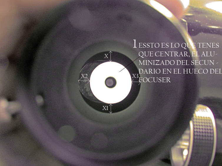

lo proximo que tenes que hacer despues de no despegar nada es lo siguiente, a la atapa que trae de fabrica el focuser la vamos atransformar en una especie de "cheshire". haces un agujero en el centro de no mas de 2mm si tenes una mecha mas chica mejor, esa tapa agujereada o cheshire la vamos a usar como guia para centrar los espejos
colimado:
1) centra el aluminizado del secundario con respecto al agujero de 1,25" del focuser
2) una vez que tenes el secundario centrado con respecto al focuser, tenes que centrar el primario dentro del secundario moviendo el secundario
3) recien ahi tocas el primario para que centre con respecto al secundario
4) si es necesario se repiten los pasos 2 y 3 nuevamente las veces que sea necesario se entiende?

cisco te adjunto una imagen de lo que tenes que hacer como primer paso, veo que tenes que correr el secundario un poco hacia ala izquierda de la foto. distancia x = x1 y x2 = x3, saludos
