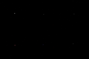

Pero después quise ver cuánto ruido tenía la cámara, como para astrofotografía, por lo que saqué un par de flat frames, y ahí me llevé una desagradable sorpresa: varios pixels "estancados" (stuck pixels). Empecé a notar el primero con tiempo de exposición 0.25 segundos a ISO 100, y los demás fueron apareciendo muy tímidamente hasta llegar a los 30 segundos.
Acá les adjunto una composición que hice: son 6 puntos que salen en una toma a ISO 100 en 30 segundos de exposición. Esto fue sacado de un TIFF "procesado" (en realidad no procesé nada, sólo usé las opciones por defecto para convertirlo a TIFF) con el Digital Photo Professional (soft que viene con la cámara). Esos 6 son, por lejos, lo peor del dark frame; obviamente hay un leve ruido pero se ve con muchas ganas de encontrarlo y es grisáseo. Además, este resultado es similar con 2 minutos de exposición; realmente no cambia mucho a esta ISO.

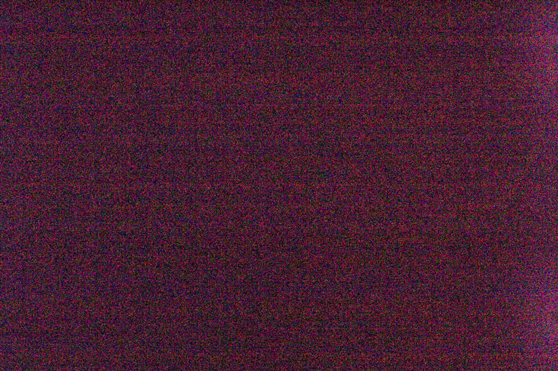

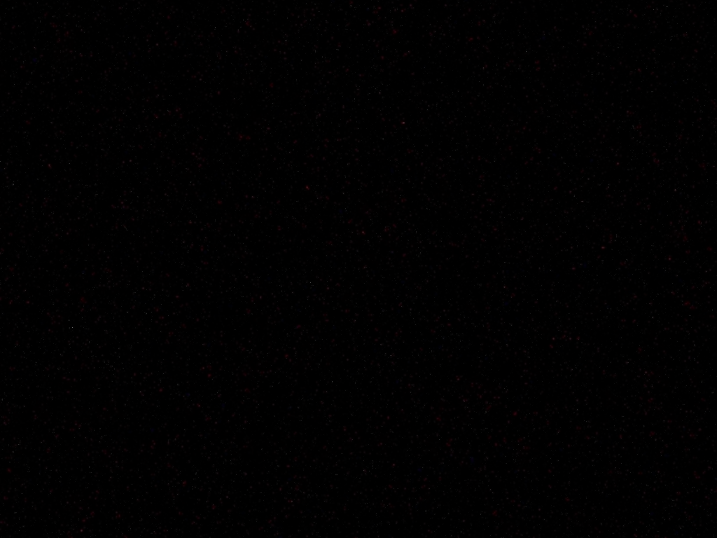

Pero más desagradable fue ver los resultados de sacar 2 minutos a ISO 800 (tanto con lente puesta - y tapada, obvio - como sin ella). Adjunto crop al 100% de un TIFF procesado de igual forma. ¿No es demasiado ruido esto?
Como no tengo nada de experiencia en astrofotografía, tal vez este ruido sea normal antes del apilado, procesado, etc., y me esté haciendo mala sangre al pe**... y es por eso que quería preguntarles a los que la tienen más clara si es normal este nivel de ruido a esta ISO y tiempo de exposición, o debería ir a cambiar el cuerpo de la cámara...

EDICIÓN: hay 2 adjuntos, pero el de los 6 pixels estancados a ISO 100 no se muestra como imagen sino que aparece el nombre del archivo. No sé por qué, pero para ver ambos adjuntos hay que cliquear en la foto y también en el nombre del archivo que aparece abajo (DPP_0148.png).
DPP_0148.png.4b183e758702b8ee40fc7b100e5

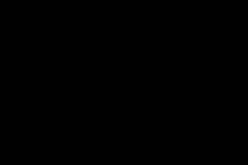

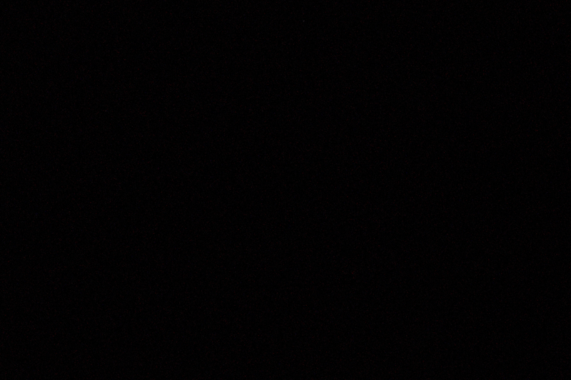

Como referencia, este es un dark de 60 segundos a 1600 ISO tomado con una Canon EOS 10D
dark_10d.jpg.203d2c7b4eadea4fe9f3e9798ba
¡Gana el de Ricardo, por lejos! :loco

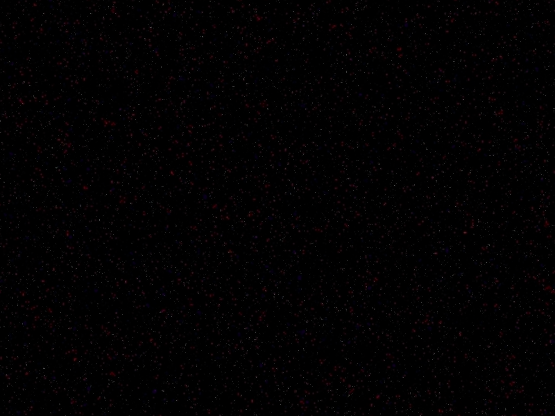

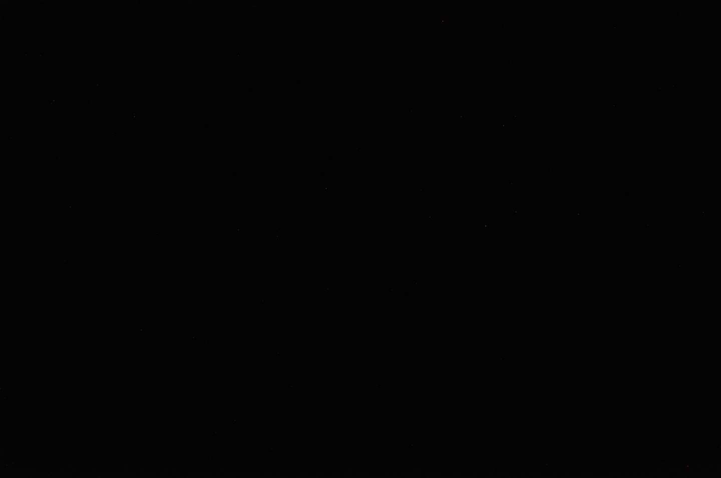

Otra Referencia, esta vez de Nikon D90, tambien un dark a ISO 1600, de 60seg.
Con y sin reduccion de ruido.
Tambien adjunto una tercera de 300 segundos a ISO 6400
Interesante para una comparativa, a ver si se prenden mas modelos de camaras,
y hasta para comparar misma marca y modelo, diferente camara. En el exif
estan los datos completos.
Carlos
dark_D90_3.JPG.4b4012d20265e42aaa0f1ea72
dark_D90_4.JPG.f83385833bf0ad2ed6c704025
dark_D90_1.JPG.b060c58647b783cd76b11ca4b

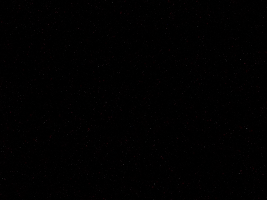

Canon D40, Iso 800, 2 minutos con la tapa puesta, crop:
Editado por Invitado

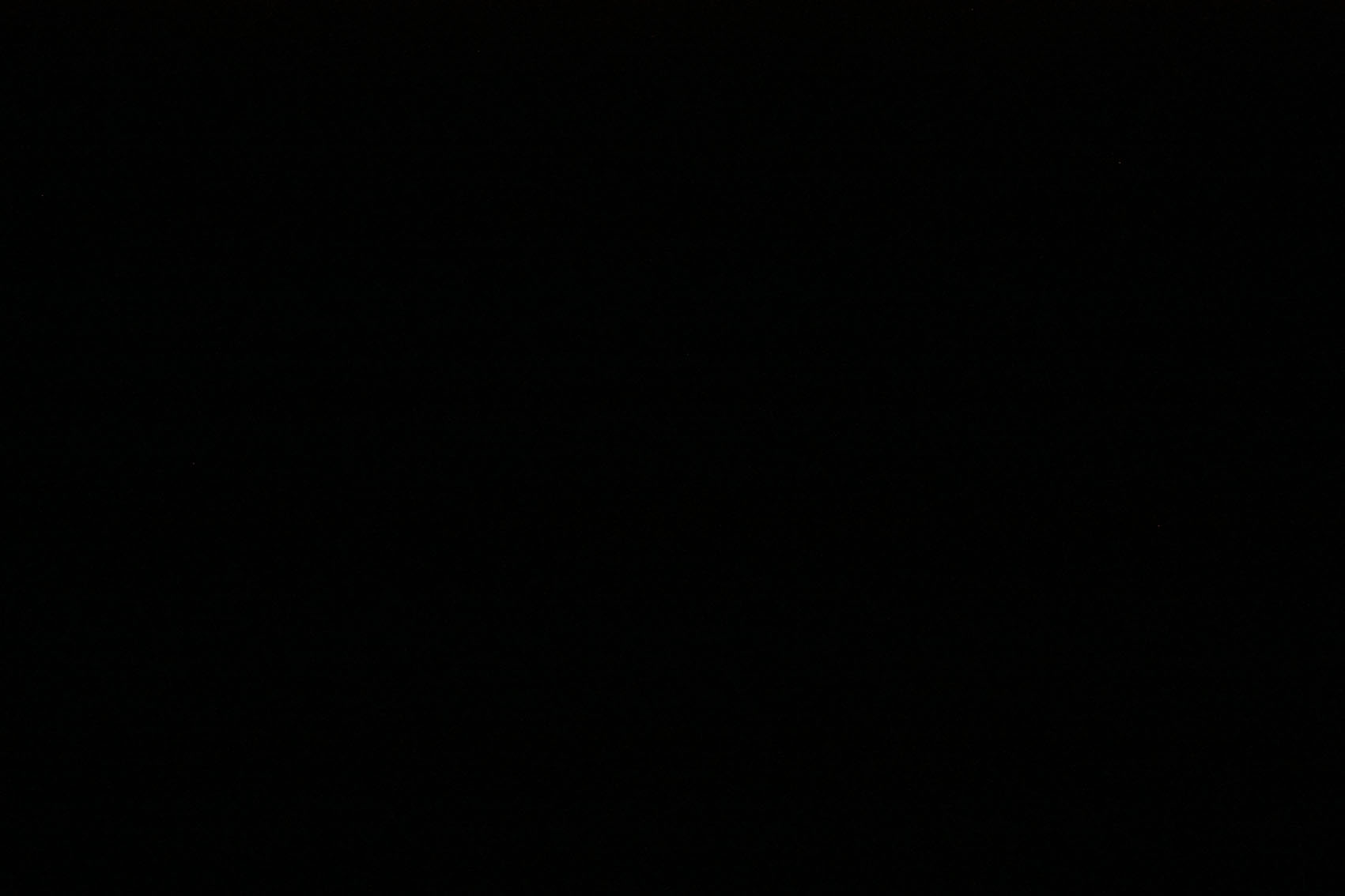

¿Demasiado ruido? Se que estoy bajando el nivel con esto pero va dark frame con Canon A590Is 60seg a ISO 1600. Es un .jpg con lo cual la camara ya hizo un "dark substraction" asi que imaginate.

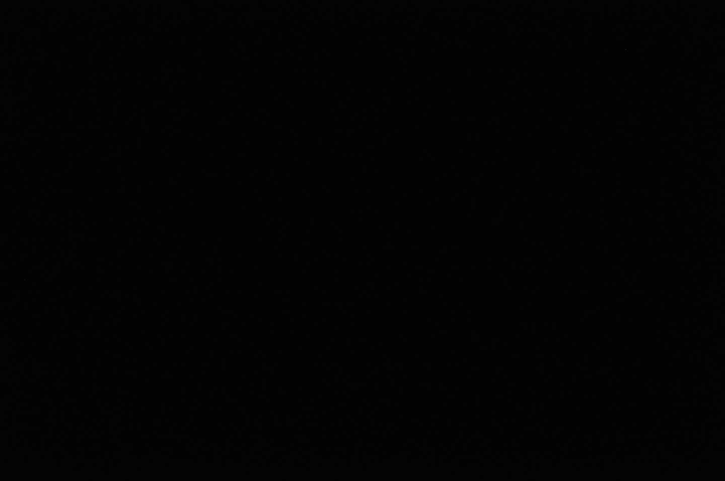

Este es un darck de la Canon 450 xsi EOS REBEL a iso 1600 de 60 seg. de exposición.
Como referencia la càmara estaba bien fria, fue sacado a eso de las 4 de la madrugada en San antonio de areco ( en ele medio del campo) en una escapada con algunos foreros.
_MG_2185.jpg.919bc16c760b6fe0eccb07000a7

Respuesta rápida: No te preocupes, no son píxeles atascados, son sólo hot pixels. Con un apilado de pocas imágenes se van, para ésto sirve el DSS :wink: .
Abrazos,

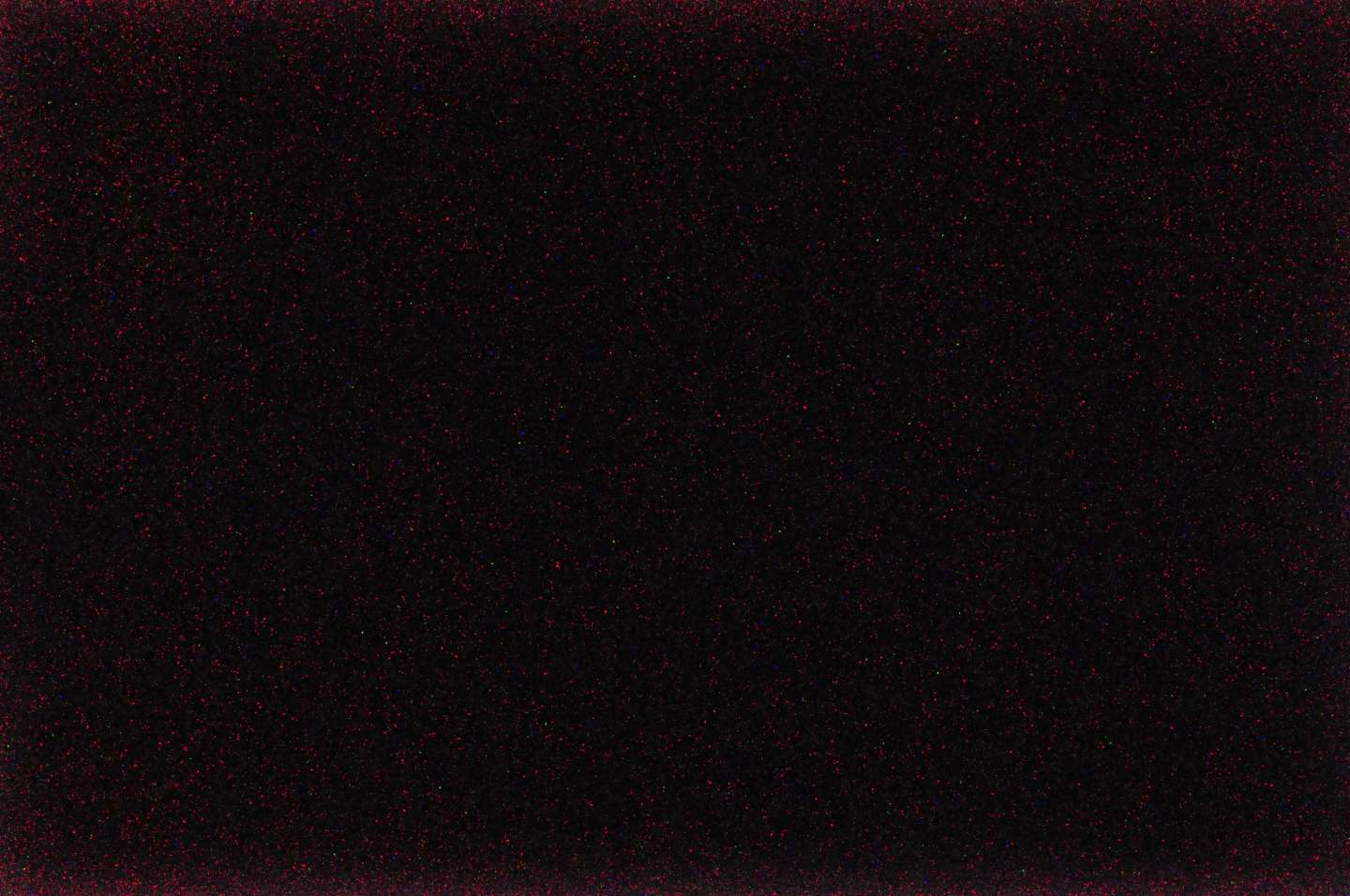

Ya te había pasado el dark en privado en formato RAW. Igualmente adjunto el mismo dark para que todos puedan opinar sobre qué puede estar pasando.
El dark está tomado con la misma cámara que la de Sebastián: una Canon EOS 500D Rebel T1i a iso 800 con 2 minutos de exposición.
Si necesitan el original me lo piden (pesa 16mb).
5776b512eb979_darkiso8002minreduccion.pn

Christian, gracias por subir tus fotos. No obstante, veo que tu crop es bastante diferente de lo que veo yo! Lo que hice ahora fue abrir tanto tu RAW como el mío con el DPP (Digital Photo Professional), le apliqué el mismo nivel de Noise Reduction a ambas (bah, se le aplica solo cuando lo abre), y las grabé como PNG. Después hice un crop en 1024x768 y los adjunté. Si quieren compararlos pueden abrirlos en dos ventanas/pestañas distintas y cambiar de uno a otro: en mi dark se notan bastante más ruido, tanto puntitos blancos como zonas rojas claritas.
Ambas tomas fueron sin lente, ISO 800, 2 minutos de exposición.
Cabe aclarar que probé en varios momentos del día, después de no usar la cámara por varias horas, a temperatura ambiente (ni muy caliente ni muy frío). En todos los casos mis resultados fueron los mismos.
A mí me parece que hay una diferencia evidente entre ambas. ¿No les parece? No me quiero imaginar cuando quiera hacer tomas de 10 minutos...
