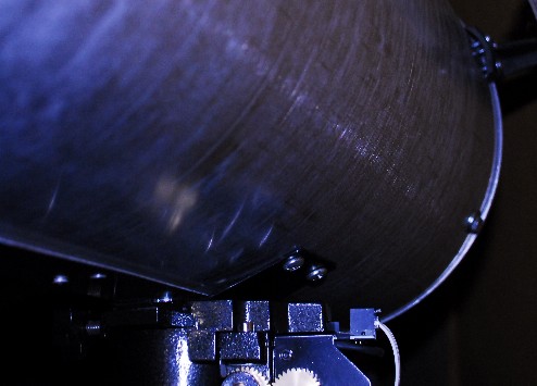

Publicado 10 de Noviembre del 200915 a Autor Estimados miguel SP y Baxter: todo apretado correctamente. Marfma: en realidad no parece que sean las patas (ya ajusté todos las tuercas que hacen al equipo) sino más bien creo ver que proviene del conjunto tubo+anillas, allí tengo las vibraciones más importantes, sería el eje paraxial si no me equivoco. (Adjunto croquis) Voy a estudiar un poco más para ver como puedo reforzar, tal vez "soldando" de alguna manera las anillas, no sé, veré... Si alguien aporta algo más... GRACIAS!!!
Publicado 10 de Noviembre del 200915 a Si tambien la barra que soporta las anillas, suele ser una fuente importante de vibraciones( a veces es de tipo cola de MIlano) .Probá cambiarla o reforzarla.

Publicado 10 de Noviembre del 200915 a Hola Oscar, encontré dos tipos de vibraciones en mi ex eq3. Una proveniente del trípode y otra de los motores, aunque ambas se terminan combinando. El tripode se puede mejorar rellenandolo con arena, o papel a presión o incluso leí de un tipo que lo rellenó con cemento. Tan firme como intrasportable Mucha gente se hace tripodes de madera que parecen ser mucho mas estables. También se pueden reducir las vibraciones ajustando algo fuerte a cada pata ( matitoma le puso un presinto a presion a su eq5), yo le había puesto tiras de goma eva muy ajustadas (nunca supo si servía de algo). Los pads antivibración son una buena adquisición en este caso. Me animo a decir que las vibraciones no provienen del sistema de anclaje (anillas - cola de milano) ya que tengo el mismo setup sobre una eq5 con tripode de acero y la diferencia de estabilidad es notable, aún en noches ventosas. Las otras vibraciones pueden provenir de los motores paso a paso, se ve como un repiqueteo en la imagen. Aparte de todo lo anterior, acá vas a tener que regular muy bien el sinfín para que se mueve muy suavemente y también ayuda mucho lo que te comentó Sebas de la goma entre motor y montura. Fijate que en la web hay muchas mejoras que se le pueden hacer a estas monturas. Saludos!

Publicado 10 de Noviembre del 200915 a Hola si las vibraciones provienen del anclaje del tubo, esta es la solución que yo encontre en mi caso. 2 chapas rectangulares, una de adentro y otra de afuera abulonadas al tubo y a la placa de montaje (cola de milano).Compradas en la ferretería del Carrefour de La Plata 8$ cu + los tornillos. Espero te sirva!! Saludos Miguel sp
