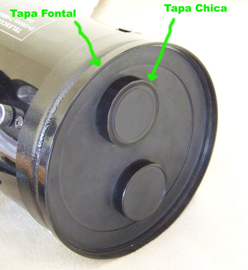

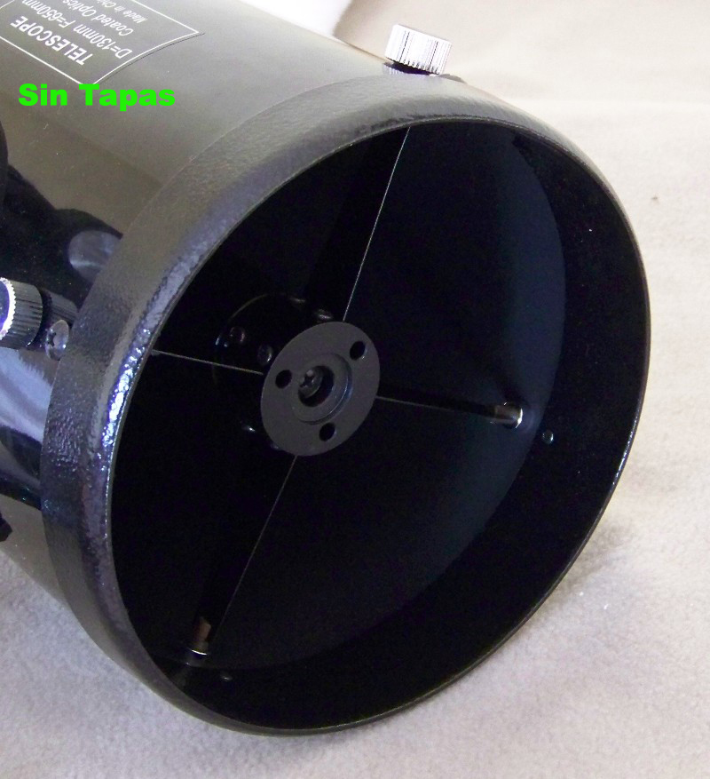

Publicado 19 de Noviembre del 200915 a Autor Gracias a los 2 por la rápida respuesta. Iré a una tienda a preguntar por los oculares mejores y usaré la astrocalculadora (aun que veo que tiene tela ) Por otra banda quiero hacer un par de preguntas: He visto que Sebytaf1 tiene un telescopio parecido al mio (con 1000 extras) pero parecido al mio jeje. (http://astrofotografiadelcielosur.blogs ... quipo.html) El caso es que en una de las fotografías (la primera) veo que la tapa final la tiene puesta pero en otra fotografía veo que la tapa la tiene quitada (4ª fotografía) influye en algo captar con la tapa quitada? O se puede ver solo con quitando la tapita del final? Jeje espero que no me peguéis por la pregunta. Es que soy novatín.... T____T; gracias!!!!

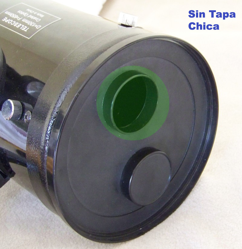

Publicado 19 de Noviembre del 200915 a Hola Coolburn, como te dice Marcos a 240x ves bastantes detalles en jupiter, pero en planetaria va a depender mucho la calidad de la noche, turbulencia, viento y altura en que este el planeta. Con respecto a la siguiente pregunta que hiciste, el telescopio tiene una tapa frontal grande y sobre esta una pequeña, para observar tenes que quitar la grande. La pequeña sirve para difragmar, entrando menos luz al tubo y atenuando el brillo como por ejemplo el de la luna en una fase que este muy brillante. El problema de diafragmar es que quitas superficie al espejo por ende perdes resolucion y nitidez. Te adjunto 3 fotos que espero evacuen tus dudas. saludos
