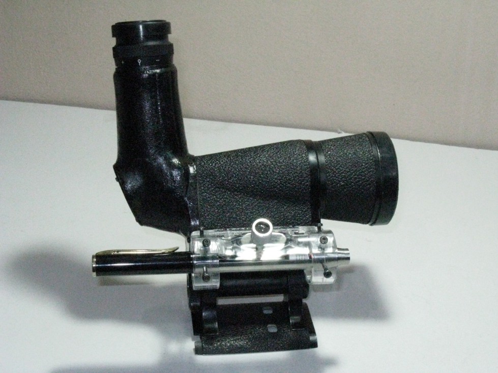

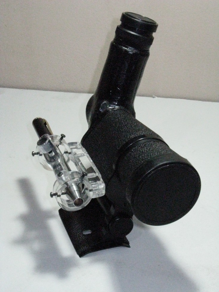

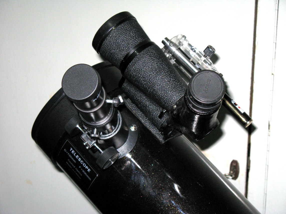

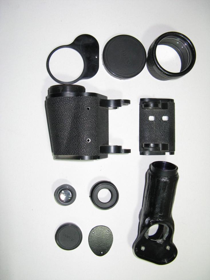

Bueno, ya tengo el "mostro" casi terminado(decirle monstruo sería una falta de respeto hacia los monstruos), quedó en algo así como 9 aumentos maso, me demoré un poco porque me decidí hacerle una montura solidaria para el laser.
Gracias a todos por sus opiniones que me fueron de gran ayuda.
Acá les dejo un par de fotos.
5776b51f10022_Buscador05ch.jpg.e079917e1
5776b51f14284_Buscador04ch.jpg.7b5f303cb
5776b51f18770_Buscador03ch.jpg.a16189061
5776b51f1ce47_Buscador02ch.jpg.6e1e65e76
5776b51f2cddf_Buscador01ch.jpg.e7f2205ee

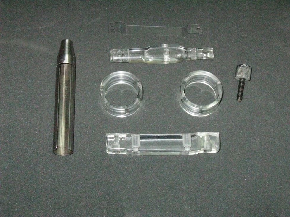

Fabuloso,Felicitaciones!!! Que buena idea la pieza acodada¿que espejo le pusiste? Y las piezas de acrilico de donde las sacaste, de la cafetera?
Jajaja!! No, lamentablemente de la cafetera no se recupero nada. (Tendrían que fabricar las cafeteras con cosas más útiles)
Para el acodado use el prisma que estaba en mejor estado de los cuatro el cuerpo acodado es de una linterna de esas eveready que te regalan con las pilas y a la semana se rompen, el tubo de inoxidable es de un soldador que se me quemó hace poco y las piezas de acrílico las corte de una plancha vieja de 15mm de espesor que me regalaron (caladora, sierra copa, mucha lija y pulido).
Un amigo se apareció un día con 6 planchas de acrílico de 12 y 15mm de espesor de aprox. 40x60cm (una fortuna si lo tenés que comprar), estan usadas y bastante rayadas, pero ya me hice una caja de vacío, el portalaser y pensaba hacer el soporte para la cámara, pero tengo que hacer un diseño que no quede muy pesado.

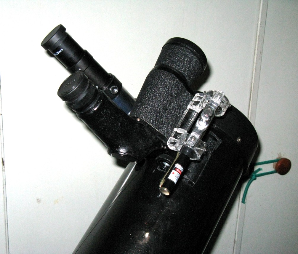

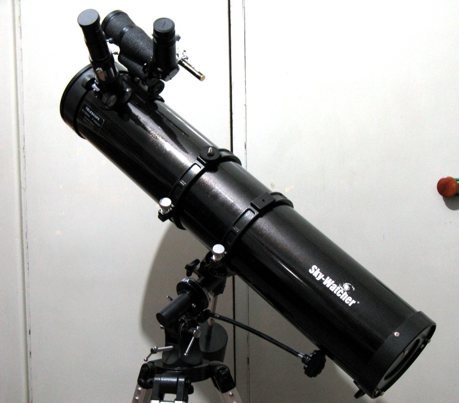

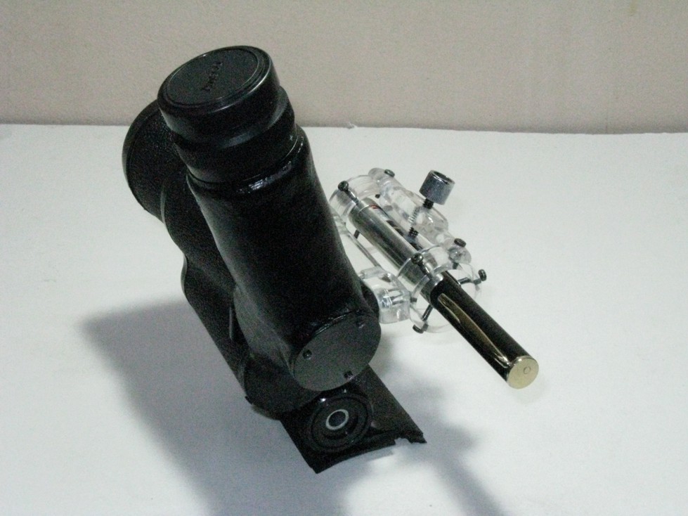

Acá les dejo como quedo montado y aprobado. La verdad que anda de 10, falta retocar el enganche con el tubo porque la felpa resbala mucho, así que le voy a mandar una goma más adherente, pero me sorprendió, como buscador anda muy bien.
