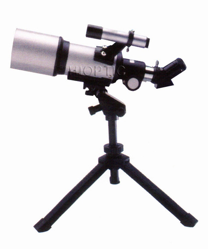

sebaogal Publicado 29 de Noviembre del 2009 Publicado 29 de Noviembre del 2009 Hola, mira, para saber si es reflector o refractor, te dejo una imagen: como puedes ver, el tubo es competamente cilindrico, además una de las caras (extremos), está abierta pudiendose observar lo que es el soporte para el espejo secundario en forma de cruz (araña). En cambio, los refractores están formados por lentes, y el tubo es cónico: En un extremo encuentras un lente, y en el otro un agujero para poner los oculares. No sé si mi post te ayude a comprender, a veces escribo las cosas tan enredadas que solo yo las entiendo (Disculpen por las fotos muy grandes)
