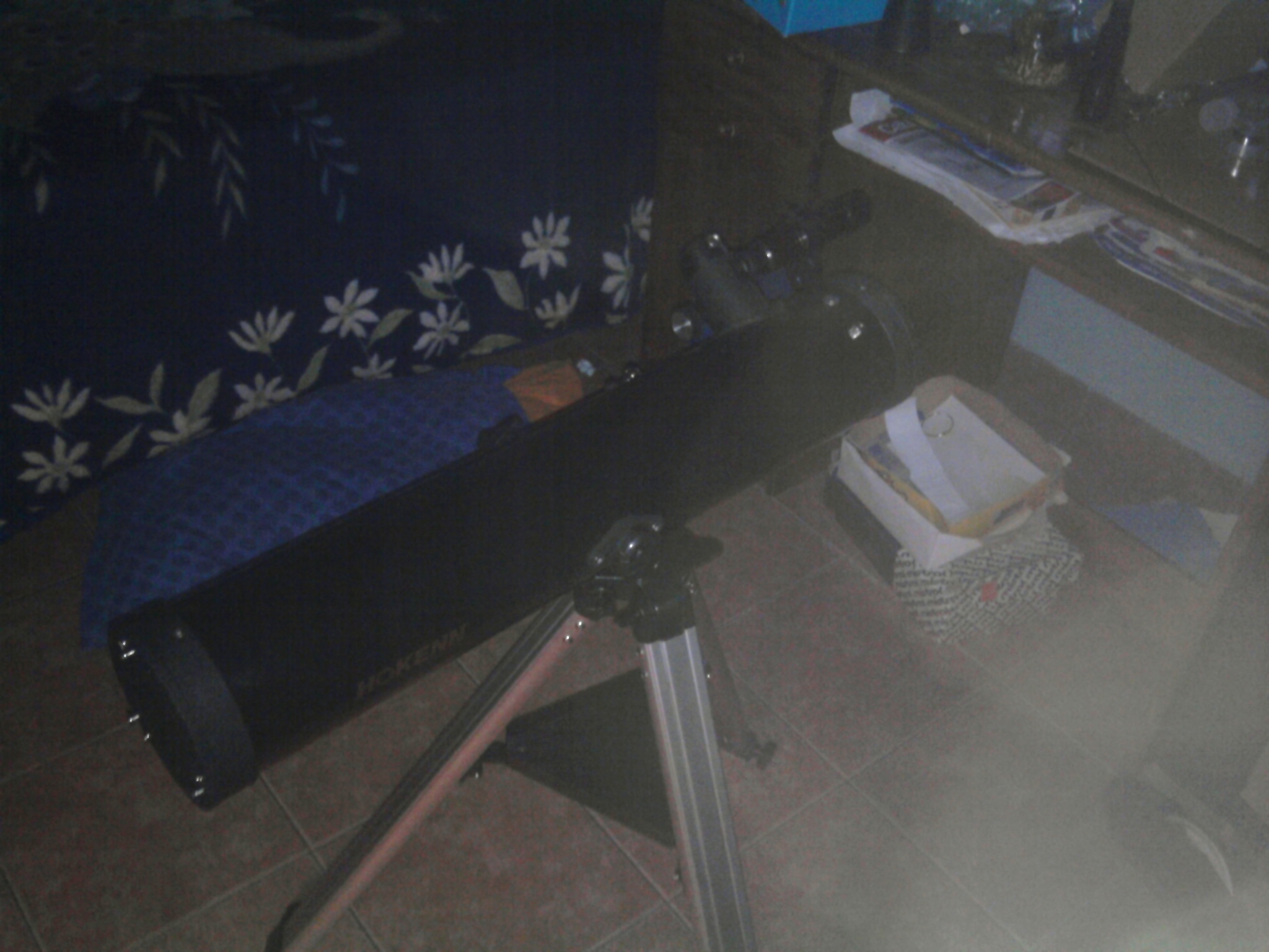

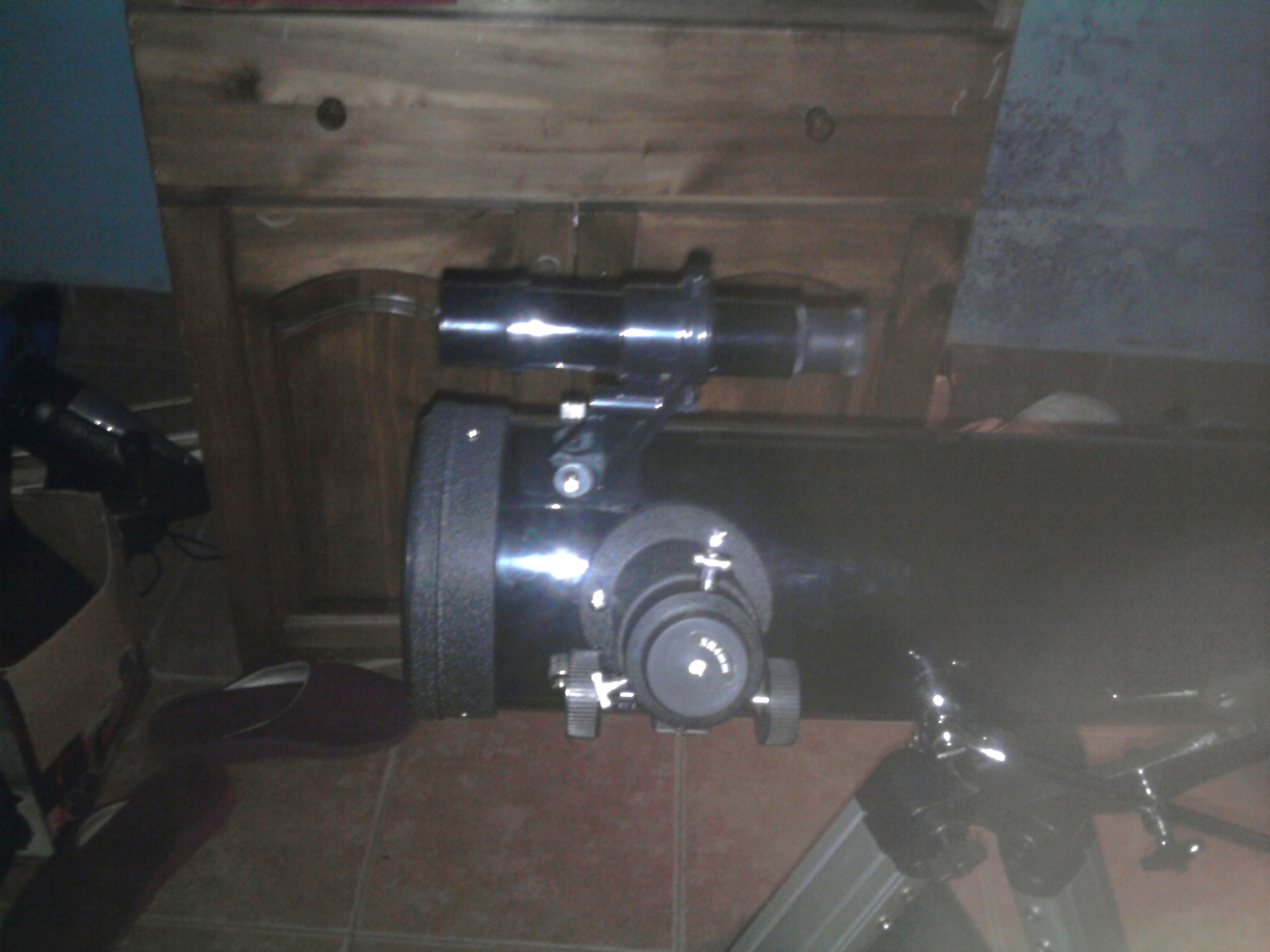

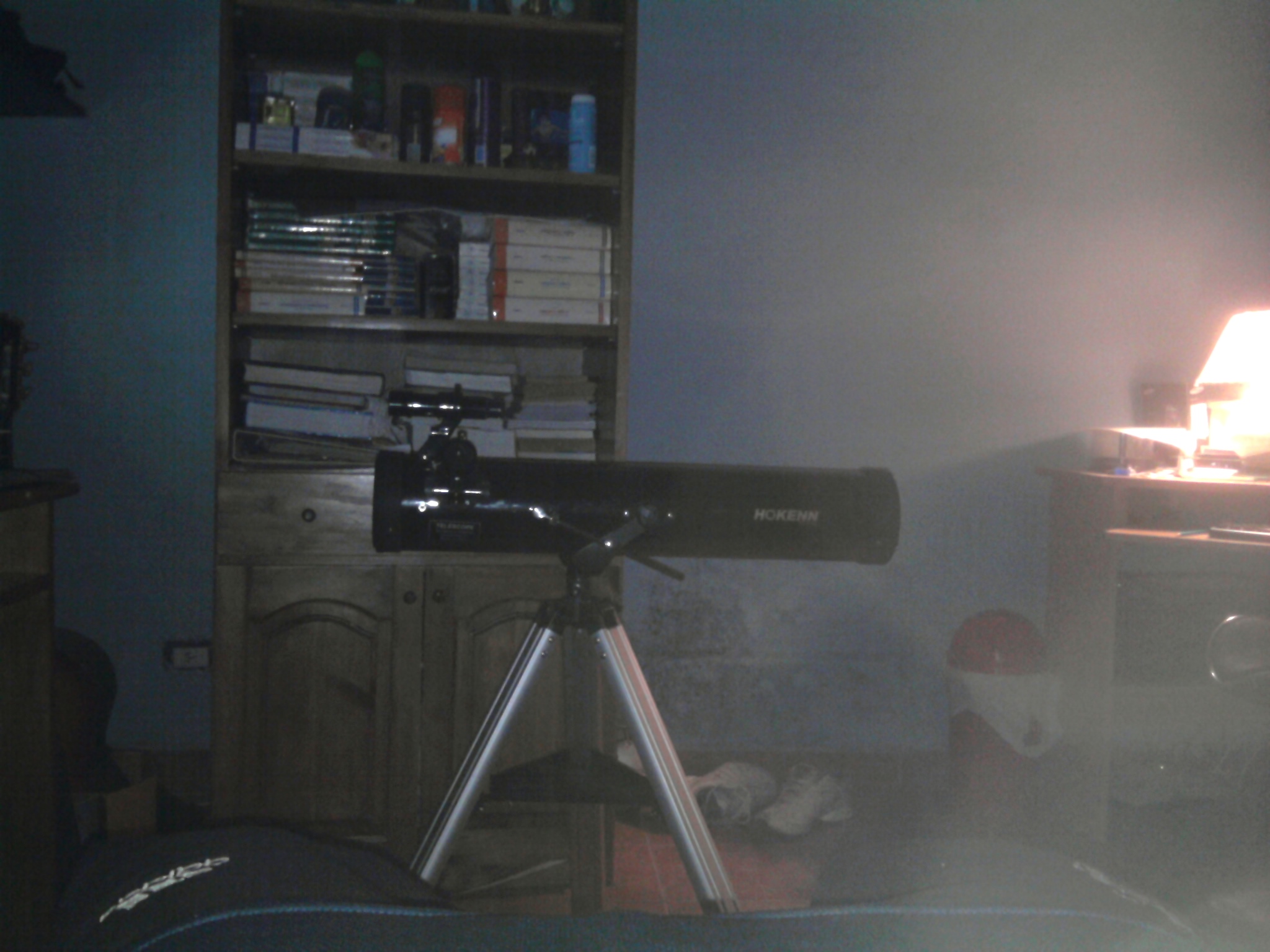

bueno aca hay algunas fotos espero que sirva

Es un reflector,con montura altazimutal,para empezar tienes que buscar de preferencia en el dia un objeto lejano(la clasica antena, un cerro,etc, entre mas lejos mejor)y mirar a travez de el ocular(el que esta al lado de el tubo,tienes que colocar un ocular, de preferencia el de 20mm)y centrar un objeto,una vez hecho esto,fijas el telescopio para que no se te mueva,y posteriormente ves a travez de el buscador(el telescopio chiquito encima de el tubo de el telescopio)y mueves los tornillitos que tiene,hasta que el objeto que centraste en el ocular lo veas en el centro de el buscador,con esto ya tienes alineado el buscador con el tubo de el telescopio,por la noche vas a buscar el objeto que quieras(por ejemplo la luna)a travez de el buscador(telescopio chiquito encima de el tubo)y si en el dia lo alinesate bien, se supone que el objeto lo vas a ver en el ocular,al cambiar de ocular,ya sea de mas aumentos o menos aumentos,tienes que mover las rueditas(para enfocar) que estan al lado de el ocular,hasta que la imagen quede nitida.
