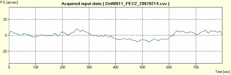

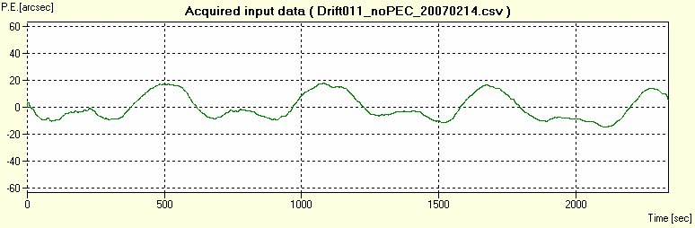

Publicado 9 de Diciembre del 200915 a Hola Javier, estamos hablando de monturas muy similares las que vos comparas, pero con respectos a los telescopios que van arriba son muy diferentes, los telescopios que vos nombras son de tubos extremadamente largos, menos los SC, pero los SN de MEADE son de focales muy cortas, no los nombro a los N6 y SN6 por que son extremadamente livianos, pero hablando de los 200mm y 250 mm te cuento que esos telescopios son muy cortos por que no son parabolicos. Estamos hablando de tubos de 812 mm de DF y de 912 mm de DF, son f/4, los otros tubos asi sean de 200 mm estan o pasan los 1000 mm. Con respecto al sentido de la inestabilidad o temblor por el exceso de peso, nunca note nada raro en aumento de vibracion nada, estoy hablando con un kilaje de 15 kg o mas, ni hablar en el MEADE de 250 mm (10"). Con respecto al error periodico te pego un estudio hecho con la LXD75 del cual esta en el manual de despieze de la montura (Manual no oficial de MEADE) Datos de error periódico (PE) Para control del PEC se ha empleado una cámara CCD Nextimage (5,6um) y el software K3ccd para registrar los errores de seguimiento en AR sobre Capella (46º de declinación) próxima al cenit con una focal de 2000mm (No indica que tipo de Teles, pero calculo que se trataria de una SC por la Focal). Las curvas obtenidas han sido posteriormente analizadas con el software PEAS y obtenida la gráfica de error periódico normalizada. Prestar atención a que las gráficas no utilizan el mismo tiempo de medición. Te mando un abrazo
Publicado 9 de Diciembre del 200915 a Autor Gracias por la data Jorge, interesante la prueba del EP de meade, parece algo más bajo que el registrado por los usuarios. Coincido en lo que comentás sobre el largo de los tubos. Saludos.

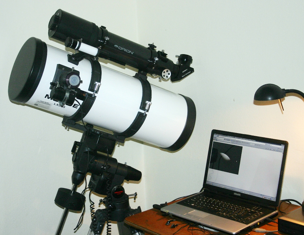

Publicado 10 de Diciembre del 200915 a Jorge creo que la montura que aparece en la foto es la lxd55 y no la 75 si bien son casi iguales tienen una diferencia que avala mas lo que vos decis, una son las patas tubulares de acero de 1" y la otra el soporte de ajuste de estas que en la 55 es un triangulo plastico que va a presion y en la 75 es una araña de fundicion que ajusta las patas y se fija en la base del ecuatorial con un largo tornillo. esto le da mas firmeza al conjunto. Aclaro que tengo ambas y de ahi el comentario. La 75 fue comprada a Juan Daniel hace poco tiempo por lo que no opino sobre fotos de larga expo pues todavia no las he sacado. Lo que si puedo decir es que la 75 soporta el refractor de 6" (tambien adquirido hace poco) que creo es el tubo mas largo de los que se venden en esta. El conjunto es estable ,no vibra y se mantiene perfectamente balanceado le agregue un flip mirror de 2" con ocular de 2" y adaptador de camara y camara canon 20d . En cuanto al manual en castellano te lo agradeceria y me seria muy util. Jorge Vera
Publicado 10 de Diciembre del 200915 a Jorge creo que la montura que aparece en la foto es la lxd55 y no la 75 si bien son casi iguales tienen una diferencia que avala mas lo que vos decis, una son las patas tubulares de acero de 1" y la otra el soporte de ajuste de estas que en la 55 es un triangulo plastico que va a presion y en la 75 es una araña de fundicion que ajusta las patas y se fija en la base del ecuatorial con un largo tornillo. esto le da mas firmeza al conjunto.Aclaro que tengo ambas y de ahi el comentario. Lo que si puedo decir es que la 75 soporta el refractor de 6" (tambien adquirido hace poco) que creo es el tubo mas largo de los que se venden en esta. En cuanto al manual en castellano te lo agradeceria y me seria muy util. Jorge Vera Hola tocayo, el telescopio de la foto es el que era mio, si... era un LXD 55, el triangulo de plastico es al mero hecho de hacer de portaobjetos y de mantener las patas abiertas del tripode, es mas decorativo que funcional. El cual si le llegas ha hacer la bandeja de aluminio mas un tornillos de varilla roscada hasta la montura, tenes uno exacto que la LXD75, por poca plata . Mira te pego una comparativa de las dos monturas, la LXD55 y la LXD 75, del cual veras que las diferencias son casi cero a nos ser por unos sellos de teflon en su interior del mecanismo. Cual manual necesitas?? el del telescopio o el de despiece de la montura para tuneralo?? A los dos los tengo en español, tambien tengo en español el firmware para dejarlo en criollo al Autostar por si te interesa. Bueno, abajo te pego una comparativas de las dos monturas, que en resumen, sacando los tubos de los tripodes y dos macanas mas, la diferencia en general esta en el color, del cual uno era negro (55) y la otra nueva es blanca (75) con el eje central de ajuste a la bandeja portaobjetos. Lo que esta en rojo son las diferencias entre las dos monturas, la cual una la descarto por que se basa en un driver que no hace a la montura. Un abrazo y espero que te ayude mas ya que vos tenes las dos monturas. COPY/PASTE - http://lxd75.com/LXD55vsLXD75.asp Richard Harris -http://LXD75.com 7/14/2004 First of all a disclusure - this is all speculation based on current Data from Meade and the Meade Dealers but until we get an actual LXD75 in hand, we just won't really know. Here are the differences and simularities from what we DO know. This is a cut and paste from the Meade flyer posted about the LXD75 - our comments are in blue and red. Autostar Computer Controller: Includes AutoStar Suite/LPI. -Same LXD55, minus the LPI Suite - En el 2004 cuando se hace esta comparativa el CD venia sin el driver para la LPI, pero a aprtir del 2005 ya venia el cd con todos los driver de camaras Optional Ultra High Transmission Coatings: UHTC an important optional feature to optimize the performance of your Meade telescope. -Same as LXD55 Made in the U.S.A. and Performance Tested: All Meade Schmidt-Newtonian and Schmidt-Cassegrain optics are manufactured at Meade's state-of-the-art facility in Irvine, Calif., then performance tested on an Interferometer. -Same, except maybe the actual manufacturing plant. Sturdy Mount with Heavy-Duty Castings: Designed by Meade's engineers and manufactured for high-performance observing and astrophotography. -Same mount and castings with some design changes to fit bearings Shaft & Bearing System: The sturdy German Equatorial Mount is accurate and precise. The RA and Dec axes move effortlessly on four high-precision stainless steel ball bearings. -Different, the LXD55 has plastic washers / bearings High-Precision Worm Gears: Located on both axes for smooth tracking and slewing. -Same as LXD55 High-Precision Pointing (HPP): For even more-precise pointing, use the HPP function. HPP puts objects in the center of the field-of-view, which allows you to confirm deep-sky objects at the faintest limits of the telescope's capability. -Same as LXD55 AutoStar with free firmware upgrade Periodic Error Correction: Corrects periodic errors on the RA axis over the course of one or more training periods, thereby minimizing guiding corrections during long-exposure photography. -Same as LXD55 AutoStar with free firmware upgrade 9-Speed Drive Controls: From a rapid slew rate of 4.5°/sec. to 1x sidereal – it's all controlled from the Autostar controller. -Same as LXD55 3-Star Alignment: Ensures precise alignment while eliminating the need for a complicated optical/mechanical alignment process. -Same as LXD55 AutoStar with free firmware upgrade Heavy-Duty Tripod: Variable-height field tripod with spreader bar brace provides the stability and vibration damping required for visual observation and astrophotography. -Different tripod altogether - en la LXD55 es de Aluminio estructural y en la LXD75 son tubos de acero de 2") Illuminated Polar Alignment Viewfinder: For quick, precise polar alignment. -Same as LXD55 Power Supply: Powered by 8 D-size batteries. Can also be powered by optional car cigarette lighter or AC wall adapter. -Same as LXD55 So should I buy an LXD75, or just keep my LXD55 and what about those refurbished mounts I keep seeing? We know Meade isn't going to manufacture anymore LXD55 scopes, for sure. They are currently liquidating what they have on Ebay and to Dealers across the US in a very nobile way of saying "fair ridence" in our opinion. They are listed on Ebay for $242 including shipping which is quite a deal for such a decent mount. Granted the LXD55 was riddled with problems, but they are easily addressed during a HyperTune or similiar tuneup, and with the addition of the new Teflon bearings from LXD55.com - it's essentially the same mount. The two major differences are the tripod and the bearings. Is this worth $300 or more to you? Depends on the presumed performance of the bearing and tripod. Only time will really tell. It's hard to determine just what will come of the new LXD75 (aka LXD55 upgraded mount). These are just some basic similarities and differences to think about. Richard Harris
