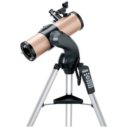

Publicado 7 de Diciembre del 200915 a Autor Para el brazo motorizado es igual? Te adjunto una foto del teles...
Publicado 7 de Diciembre del 200915 a En general se llama "motorizados" a los teles que permiten hacer seguimiento, y tienen montura equatorial. Por lo que se ve en la foto, el tuyo es azimutal y con goto, que es algo muy distinto. Por lo tanto, las instrucciones de "puesta en estación" no se aplicarían a tu caso. Sin conocer en detalle tu modelo de telescopio, creería que la alineación se realiza apuntando a dos o tres estrella predeterminadas. Para reconocerlas, podrías recurrir a mapas estelares o bien (mucho mejor) al programa Stellarium, que te muestra el cielo en "tiempo real". Podés bajarlo desde acá: www.stellarium.org.
