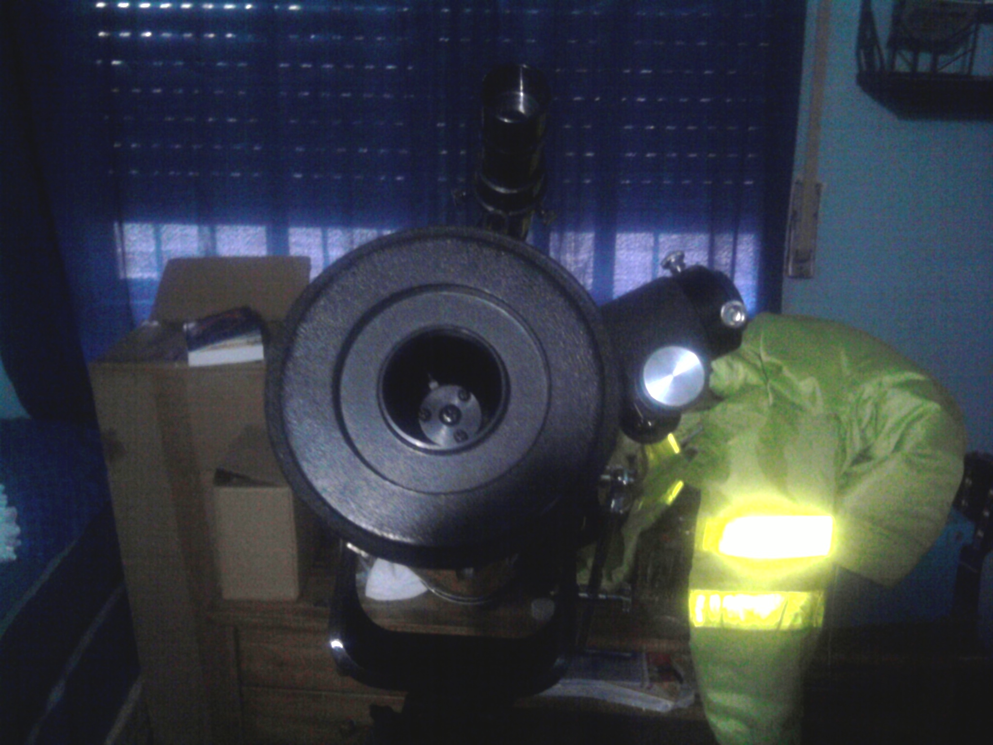

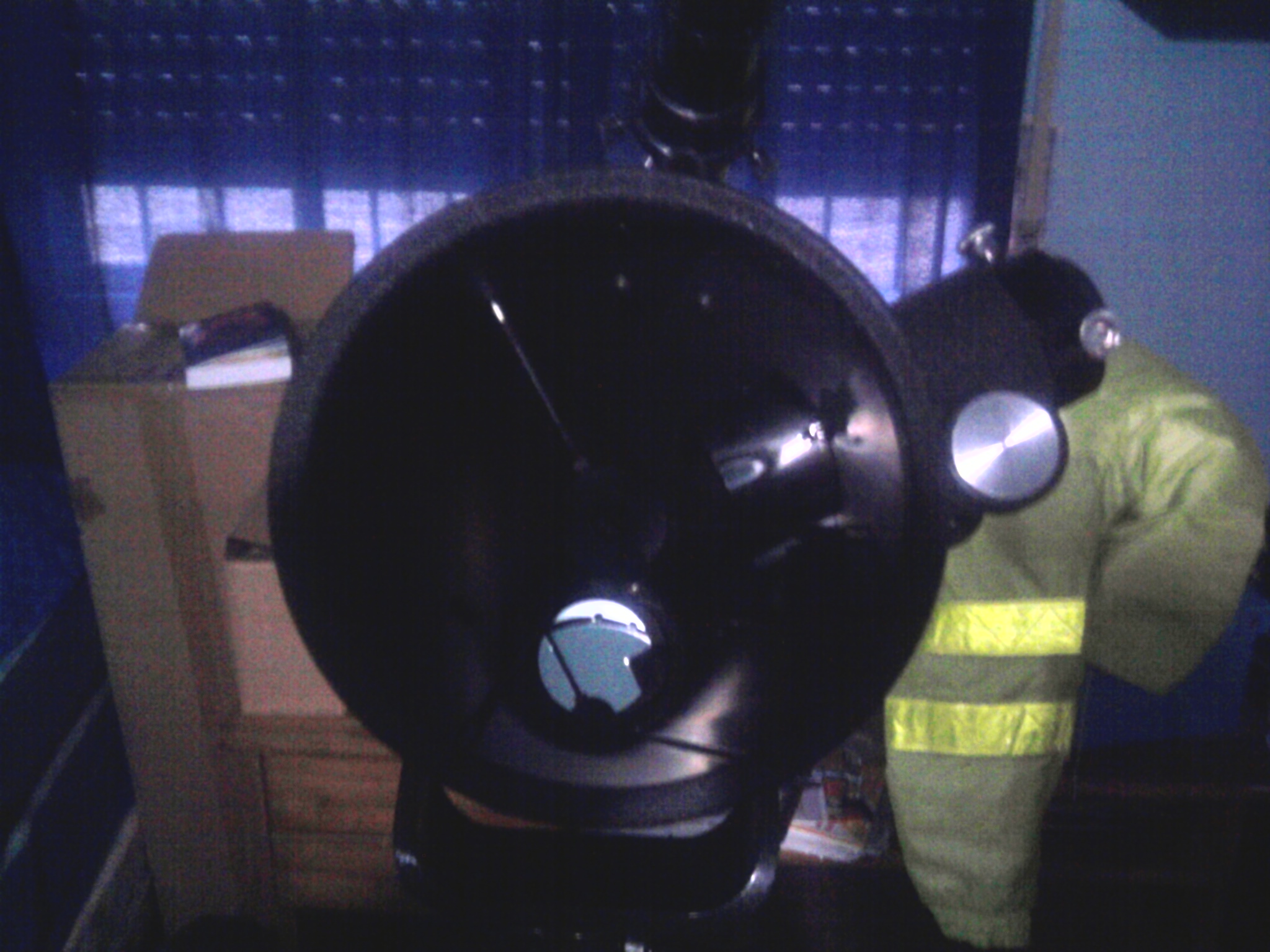

Publicado 8 de Diciembre del 200915 a Autor Hola el telescopio es un hoken optik D=76mm y F=700 el telescopio lo compre hace masomenos 3, 4 dias pero eran dias nublados la chica que me lo vendio (en una casa kodac) me dijo que avia que sacarle una sola tapa dejo dos fotos de que forma se usa la foto 1 o la foto 2. y verdaderamente no se si esta alineado ya que solo lo probe una noche y no pude ver nada
Publicado 8 de Diciembre del 200915 a La segunda foto es la correcta, con las DOS tapas sacadas. La "chica Kodak" se merece una palmada en el traste. Es un muy lindo telescopio para empezar a conocer el cielo, seguramente te maravillarás de lo que podés ver con él.

Publicado 8 de Diciembre del 200915 a Autor la verdad que si por que si no era por que preguntaba no me avivaba pero ahora me pregunto ?¿?¿?¡para que las asen doble?¿?¿?¿' no es mas facil sacar una y ya esta
Publicado 8 de Diciembre del 200915 a Las HACEN dobles porque si mirás un objeto muy luminoso,al sacar sólo la tapita chica,entra menos luz. Estudiá los temas de Primeros Pasos que allí vas a encontrar las respuestas que seguramente IBAS a preguntar más adelante. Indudablemente,la chica de Kodak se equivocó al decir que no HABÏA que sacar las dos tapas. Saludos Juanca
