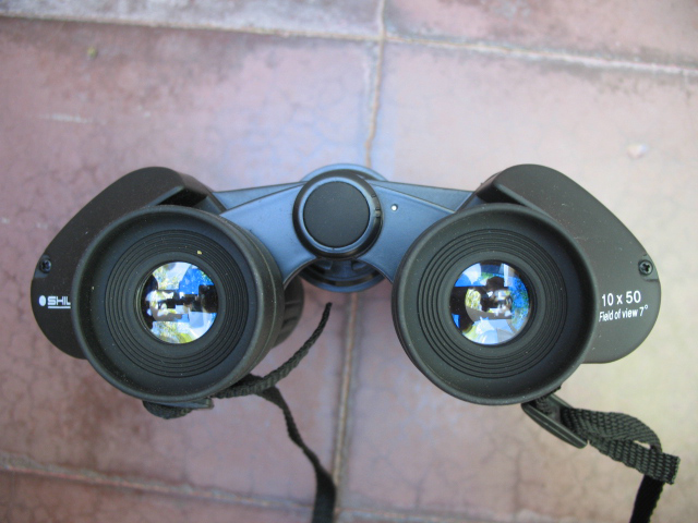

Publicado 13 de Diciembre del 200915 a mmmm la verdad ignoraba que hubiese tanta diferencia de precios en binoculares que son standard Lo ideal sería localizar un comercio que te permita probarlos y verificar que tengan un mínimo de 5 grados de campo, que el revestimiento antirreflejos sea verde o azul no rojo, y si no te das maña en meter mano en las cosas (por el momento ) que no te ofrezcan visión doble pues eso indica que están descolimados (desalineados bah). Otro punto a tener en cuenta es nivel de reflejos que ofrezcan al observar objetos brillantes (más de una vez apuntarás a la Luna ahí te vas a dar cuenta porque algunos se inundan virtualmente de luz) Nada de binoculares con zoom son bastante pobres y ofrecen aberración cromática. Si no lográs convencerte, por esos 400 pesos me iría a unos Celestron que deben andar por ese rango de precio y hay menos dudas de sus prestaciones. Alternativas probadas: Los Shilba Action View 10x50 rondan los 250 pesos, tienen 7º de campo y andan bastante bien para su precio. Otra alternativa sería ver los que ofrece Fernando en: about9509.html Abrazos
Publicado 17 de Diciembre del 200915 a Autor Marcos te hice caso y compré el Shilba Action View 10x50 a $250. Ahora tengo que esperar que se vayan las nubes Saludos
