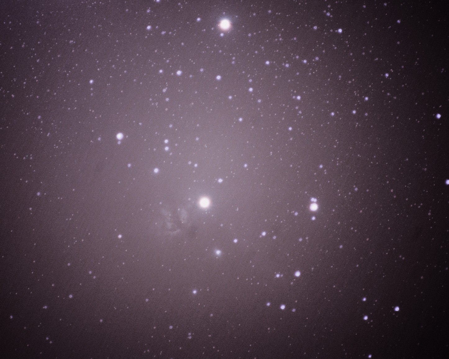

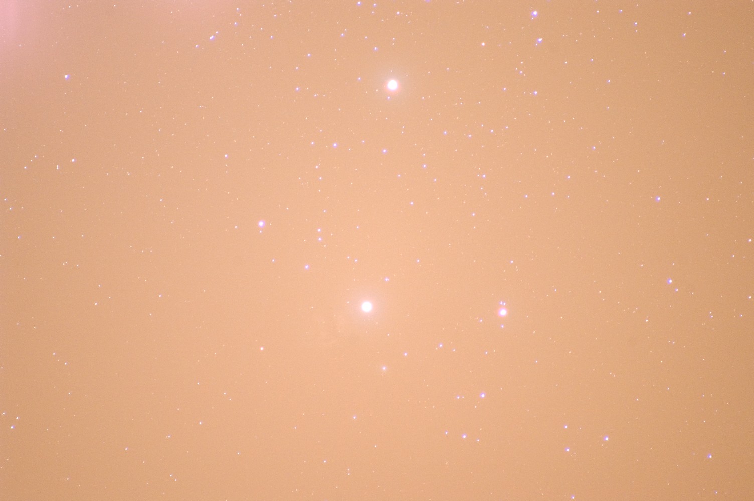

Publicado 17 de Diciembre del 200915 a Hola a todos, anoche aproveché que no hubo nubes y decidí montar la Nikon D70 con el tele de 300mm F5.6 sobre el Celestron y le apunté a la Horsehead Nebula,como prueba tome 15 lights de 3 min a ISO 1600 , aparecieron un montón de estrellas, la nebulosa de la Flama pero del caballito ni noticias. Los lights son el formato raw pero copié uno a JPG in procesar para que algun entendido lo vea y me oriente un poco.No me feliciten por la polución luminica ya que es solamente una luz de sodio que da al lugar donde observo. Perdón por las molestias ocasionadas pero agradecere cualquier sugerencia Saludos a todos Miguel sp
Publicado 17 de Diciembre del 200915 a Hola Miguel, trate de tocar un poco el histograma de la primera foto pero con corel aca en la oficina no logre cambiarlo mucho, tampoco nunca he procesado una foto asi, yo creo que deberias tomarlas con menos iso y buscar el limite con el tiempo de expocision, por mas tiempo que le tires si el cielo no te lo permite va a ser una contra y no una ventaja. aca te marco donde me parece deberia estar. pd: fijate pero me parece ver una sombra en algunas estrellas, posiblemente tambien sea un problema de foco.
Publicado 17 de Diciembre del 200915 a Autor Hola Baxter, sabes que el foco estaba en infinito (es un teleobjetivo Tokina de 300mm F5.6), puede tener algo de aberración cromática tambien. Hoy voy a probar con ISOs mas baja (640 u 800) y mas tiempo de exposición pero me parece que el cielo tiene mucho que ver. Gracias por las sugerencias. Saludos Miguel sp

Publicado 19 de Diciembre del 200915 a Miguel: Coincido con Baxter...En mi opinion el problema es el ISO tan alto . Extraje los 3 canales (rojo, verde y azul) en imagenes por separado con PixInsigth y el canal Rojo esta casi blanco...esta ultrasaturado. Justamente Horse Head es un objeto que es visible en el canal rojo...lo oscuro (Barnard 33) tienen valores de pixel cercanos a 0 y lo destacado (IC 434) valores cercanos a 255. Vas aver que el canal Rojo tiene todos valores cercanos a 255 por lo tanto no hay forma de contar con la silueta de Barnard 33 que deberia ser con pixels no mayores de 30 o 40 y otros muy altos (ese contraste es la silueta). El canal rojo es el primero que se satura en situaciones de contaminacion luminica urbana, entonces hay que probar bajando la ISO. Podrias probar con un poco mas tiempo de exposicion con ISO 800 y con ISO 400. Tambien hay otro truco que seria cambiar el balance de blancos (WB) de modo que aminore los valores del canal rojo. En el caso de Barnard 33 antepuesto a IC434 el canal definitivo es el Rojo..pero si te fijas el canal azul hay apenas una insinuacion de esas nebulosas, debido a que IC 434 es roja pero con un toque leve de azul (no es rojo carmesi). Obvio, el canal azul no da para formar la cabeza del caballo, pero es un indicio que SI se puede. Si todo falla, tambien intentaria hacer la foto monocromatica con un filtro azul para que se aminore el rojo.. No todos los cielos contaminados son iguales...algunos son imposibles y otros se les puede encontrar la vuelta. Suerte, Alejandro
Publicado 19 de Diciembre del 200915 a Hola Miguel, yo tengo una Nikon D80 y estoy probando tb...a mi me han dado resultado las fotos a iso400 con tomas de 2min. y para hacer foco, subo el iso al máximo y expongo bien, saco la foto, amplio y busco algún par de estrellas que estén bien juntas, si se resuelven bien, listo. Gralmente el foco lo pongo a infinito y me tengo que volver un toque. Espero te sirva, saludos.-
Publicado 19 de Diciembre del 200915 a Hola Miguel, para mi ese es un objetivo imposible para la ciudad sin filtro. Levantaste la flama, si, pero la basura de contaminación que te traes con el objeto no la sacás más. Según mi entender es gastar polvora en chimangos. Sí he visto muy buenas fotos de campo amplio con el Astronomik CLS clip filter, un filtro anti polución que se coloca entre el lente y el sensor. Averigüe por el Idas Clip que es básicamente lo mismo y lo mandan por correo, si te la jugás tal vez lo conseguís. Creo que lo mejor que podés hacer es concentrarte en objetos más fáciles desde la ciudad, cúmulos abiertos, globulares, alguna nebulosa generosa, en donde no tengas que exponer tanto tiempo y puedas separar el objeto de la mugre con ayuda de algunos softs. Saludos.
