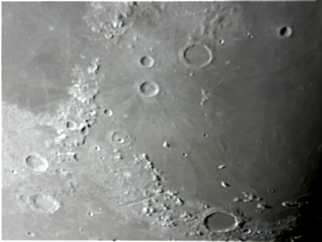

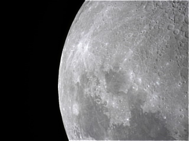

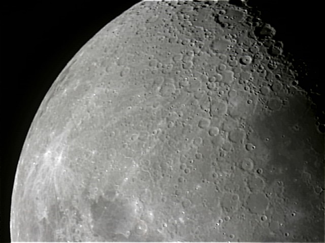

Publicado 17 de Diciembre del 200915 a Hola Vinito, te subo unas fotos tomadas con el Hokenn 130 650 motorizado en un solo eje. Ojo que yo también soy muy nuevo en ésto... Las fotos fueron tomadas con cámara web Philips SPC 900 sin modificar (por eso aún no tengo fotos de espacio profundo para lo que es ideal éste telescopio). No te voy a negar que tener un 150 750 es muuuuuuuucho mejor que el 130 650, no sólo por el tubo en si, sino también por la montura (EQ 5) que es más firme que la EQ 2 que trae el 130 650, pero era el presupuesto con el que contaba por laaaaaaaaaaaaaaargo tiempo jajajajaja. Por supuesto que con la Reflex las fotos van a ser mejores que con la webcam. Saludos
Publicado 18 de Diciembre del 200915 a Ahh, me olvidaba comentarte que para fotografía planetaria es imprescindible un barlow 2X. En las fotos que subí usé el barlow #126 de Meade 2X. SALUDOS!!!!

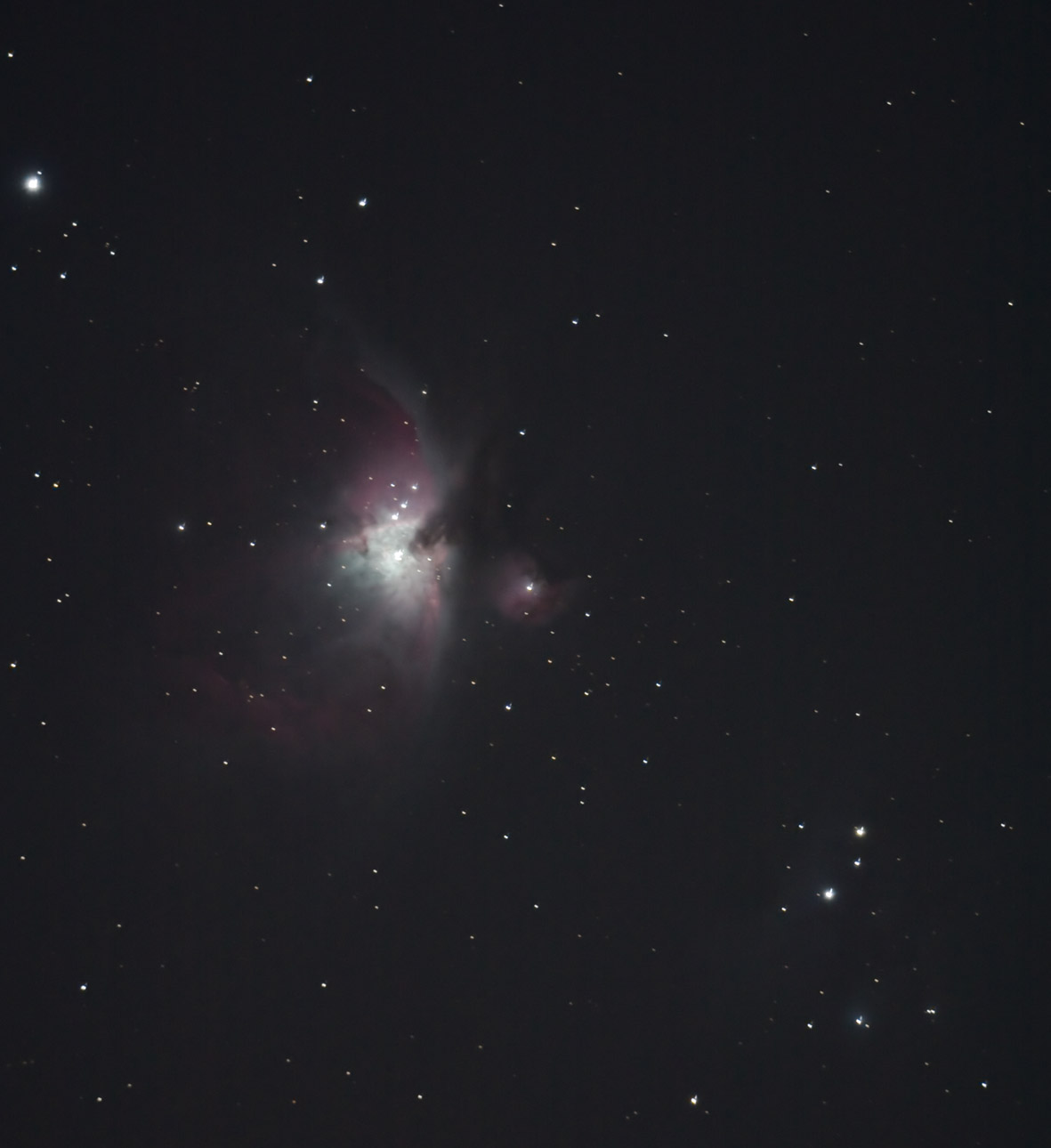

Publicado 18 de Diciembre del 200915 a Hola yo tengo un 130/650 hace como un año ya, pase de un refractor 60/700 a ese asi que imaginate lo contento que estoy. Para mi es un telescopio muy bueno! Claro que el 150/750 es mucho mejor.. tiene mas apertura, distancia focal, una montura mas robusta y por lo tanto mas "quieta" y ademas lo podes motorizar en los dos ejes cosa que en el 130/650 solo se puede motorizar uno. Pero te digo que he sacado unas cuantas fotos que a mi me han gustado y hasta ahora con una camara que no es apta para astrofotografia. Y he visto fotos de otros usuarios con el 130 que te dejan la boca abierta. Asi que no se es tu desicion, o esperas un tiempo y compras el 150 o le das al 130 nomas. Te dejo un link de mi blog donde puse fotos que hice con el 130/650. Sino aca mismo en EP vas a encontrar muchas, pone en el buscador "130/650" y seguro vas a encontrar. http://astrohobbie.blogspot.com/2008/11 ... 30650.html Saludos!!!

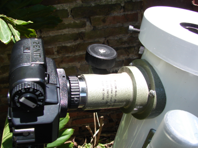

Publicado 18 de Diciembre del 200915 a Hola vinito: Yo tengo un Hokenn 114900 de Luxe, los de tubo blanco que ya no se traen más. Este modelo tiene varias ventajas: puede hacer focos con cámaras reflex, tiene una montura EQ2 (y un cuarto) con corona y sin fin en ambos ejes, buscador acromático de 6x30. Te lo puedo vender con el adaptador y el anillo T para Canon EOS. Adjunto una foto con una reflex en posición de foco en infinito. Hoy subí una foto del sol sacada con este telescopio. Si te pudiera interesar mandame un mensaje privado. Saludos
