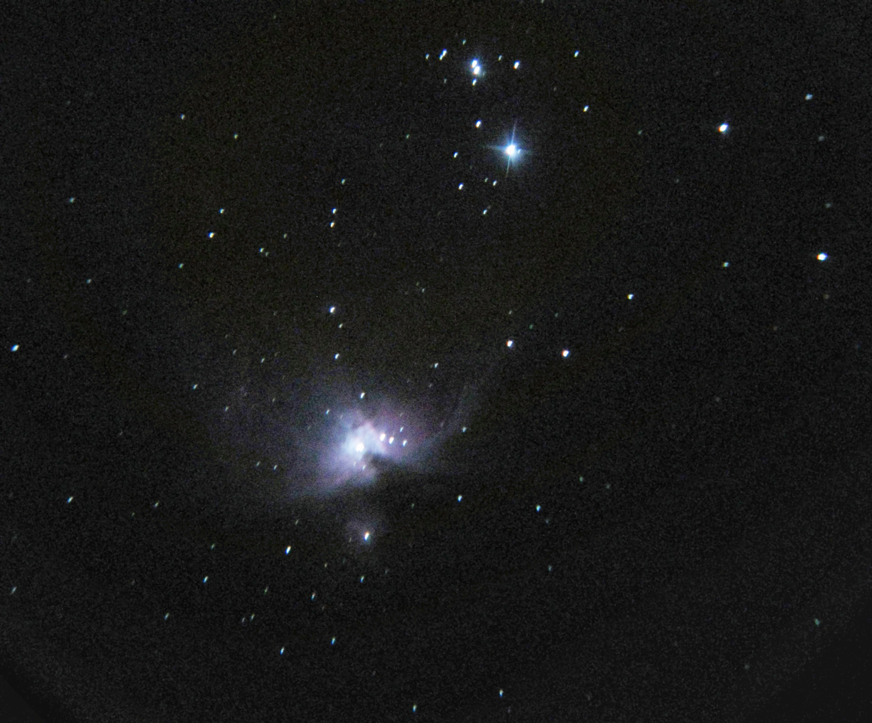

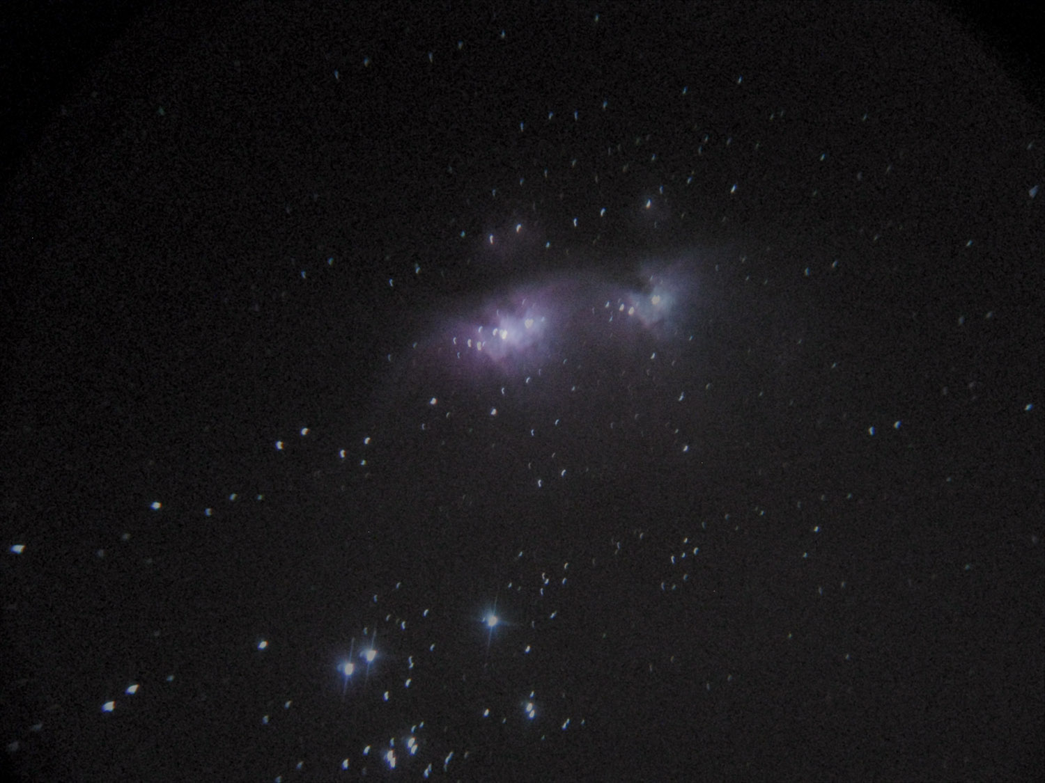

Publicado 20 de Diciembre del 200915 a Buenas! Anoche estuv probando la camara Canon a580, aprovechando que no estaba la Luna y el cielo bien despejado le tire a M42. Es la primera M42 que saco porque mi intento anterior fue con La kodak que tenia 4seg de exposicion y l verdad no capture casi nada de la nebulosa. Con una puesta en estacion muy a lo bestia, (no tengo ocular reticulado y no me aprendi todavia el metodo de la deriva) asi que lo que hice fue apuntar al norte y hacer prueba y error con imagenes hasta que veia que casi no habia deriva. Estuve 2 horas literalmente hasta que consegui algo mas o menos aceptable. Ahi empeze a sacarle. Hice bastantes esta que les dejo aca es una apilada de 3 tomas, sacando un poco de ruido con Pixinsight y retocada las curvas con Photoshop. Falta mucho procesado despues voy a volver a hacerlo. Despues la otra es una apilada de 7 tomas y 4 darks. Pero tengo una duda con el Deep Sky Skatcher, no me apila bien, las apila corridas unas de otras, no en el mismo lugar. Ya probe 2 veces y me queda esta segunda imagen que les dejo. Algo estoy haciendo mal seguro... Bueno espero que puedan darme una mano nos vemos!

Publicado 20 de Diciembre del 200915 a asi que lo que hice fue apuntar al norte y hacer prueba y error con imagenes hasta que veia que casi no habia deriva. Al norte centrá polaris y listo!! No chiste, guarda que es al sur a donde tenés que apuntar eh! Con respecto a la imagen, tenés mucha deriva, yo creo que tenés tanta deriva entre toma y toma que te va a ser imposible apilar en el dss. Dedicale tiempo a leer sobre la alineación polar que es básica para empezar con astrofotografía con resultados aceptables. Saludos.

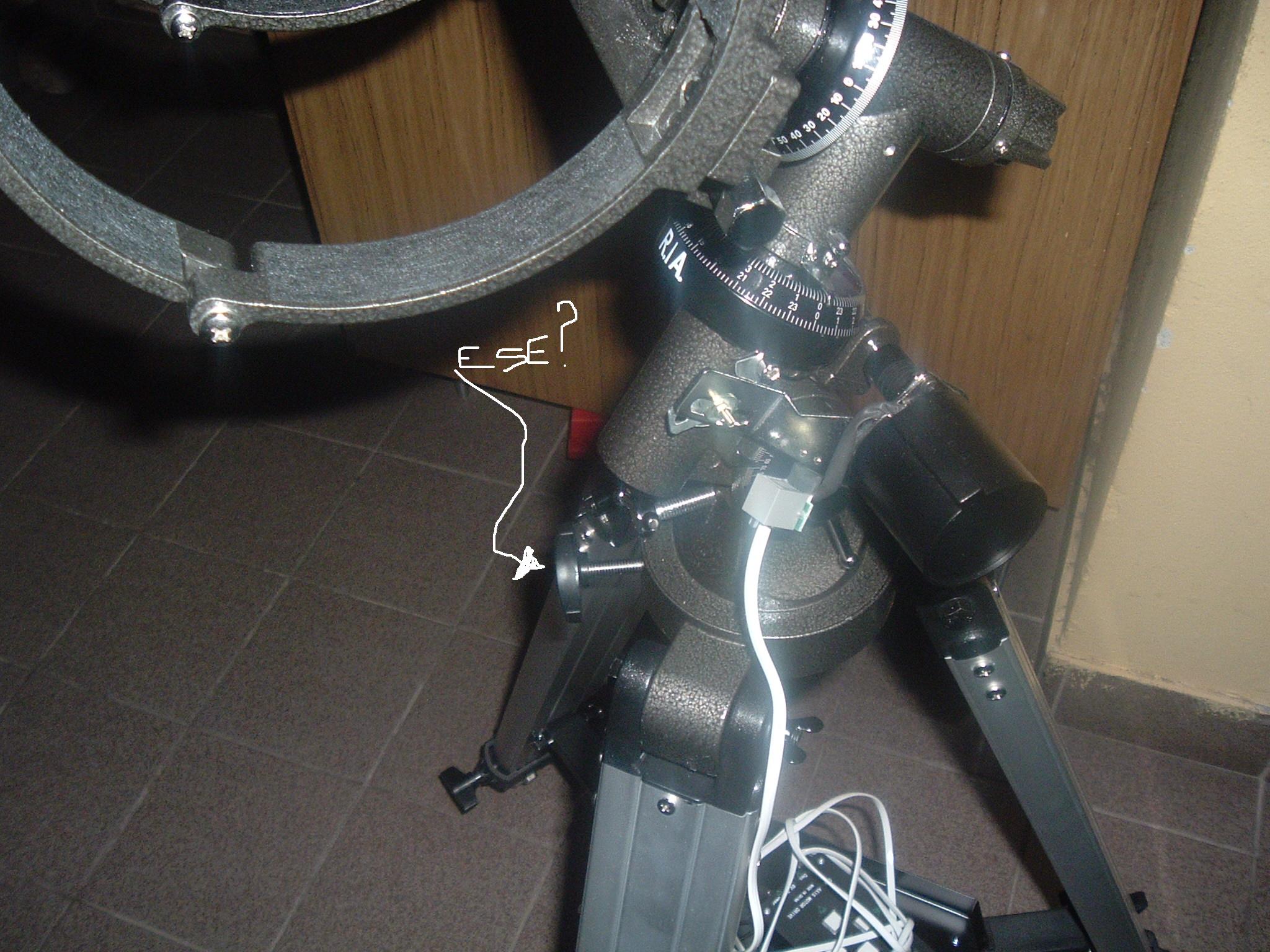

Publicado 21 de Diciembre del 200915 a Autor Cuando decis ahi el mando de azimut.... es el tornillo con mariposa qeu suelta o frena la base de la montura? te adjunto una foto para que sepas de cual hablo.
Publicado 21 de Diciembre del 200915 a Claro, ese es el ajuste de azimut. En la eq2 tenés que aflojar, girar en azimut (hacia la derecha o hacia la izquierda) y volver a ajustar. Como no tiene controles finos, tenés que ser muy cuidadoso con los movimientos. Saludos!

Publicado 21 de Diciembre del 200915 a Hola Rodo, se ve que le estas poniendo entusiasmo. Mira, al DSS le cuesta identificar patrones si le pones muy bajo el umbral de deteccion de estrellas en el proceso de registrado, quizas ahi este la falla mas que en el movimiento pues yo he probado con fotos bastante rotadas y movidas de una toma a otra o no ha tenido problemas si puede identificar, como dice el mismo programador, "al menos 3 patrones de referencia" o "al menos 8 estrellas de referencia", es decir, que si detecta mas de 8 estrellas, ya debería ir más que bien bien. Por otro lado, para la alineación polar te recomiendo este curioso y simple dispositivo, a mi me va super bien y ya no he tenido problemas por ese lado http://www.iceinspace.com.au/forum/showthread.php?t=34006 una vez que lo tienes, fijas el azimut de la montura en una sola posicion y ya no tienes ese problema. Otra cosa, por qué no probás haciendo deriva con el refractor que tiene el reticulo? con más focal te daria aún más precision. Fijate, yo alineo solo con la reglita que te mostré, ajusto bien el nivel y ocasionalmente hago alguna deriva leve rápida con la cámara (a 400 mm de focal) y he largado cómodo sesiones continuas de 75 u 80 expos de 30 o 40 segundos. Más allá me agarra el error periódico de la montura (es una EQ1) y buee... Igual, te repito magnifico comienzo, dale que ya pronto veremos excelente fotos con esa cámara, ese tubo y sobre todo, ese ánimo! Saludos y buenos cielos!
