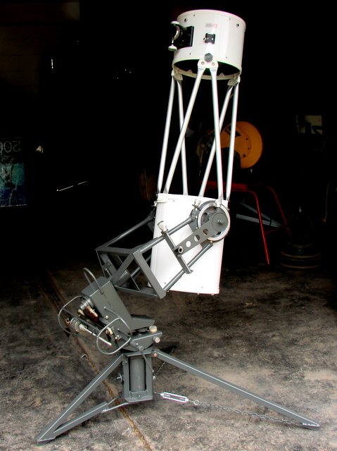

Publicado 23 de Diciembre del 200915 a Damian, no te preocupes que después podes conseguir una montura ecuatorial de horquilla, que te andaría al pelo. Fijate en este foro cordobes como se armaron una montura para un 250mm!!:http://www.redastronomica.com.ar//index.php?option=com_fireboard&Itemid=84&func=view&id=4343&catid=18&limit=20&limitstart=0 Saludos!..
Publicado 23 de Diciembre del 200915 a Uh, que buen fierro esa montura Darío. ¿La probaron en fotografía? Saludos.
Publicado 23 de Diciembre del 200915 a Uh, que buen fierro esa montura Darío. Ehhhhh, yo la veo.... un poquiiiiiito incómoda.
Publicado 23 de Diciembre del 200915 a Javier, Pablo: La montura esa está en prueba. Al error periódico lo van a sacar usando el equipo de C. Colazo, ya que necesitan que sea bastante estable porque al equipo ese lo van a usar para astrometría y fotometría de estrellas dobles y variables, en un proyecto en conjunto con varios aficionados más, entre ellos se encuentra Alejandro Garro. Cualquier duda preguntenle a R. Vasconi que él la construyo. Ehhhhh, yo la veo.... un poquiiiiiito incómoda. En verdad la ves incómoda? o es solo una ironía? En visual anda muy bien, este diseño permite una altura del ocular - piso de 1,60 m o menor si uno prefiere. Parece cómodo. Saludos!..
Publicado 23 de Diciembre del 200915 a En verdad la ves incómoda? Luego de enviar el mensaje estuve leyendo en el foro original, y ahí leí lo que apuntás, Darío. La primera impresión (errónea) fue la de un aparato más grande de lo que es, no sé por qué. Pero más allá de eso es un trabajo increíble... los cordobeses no dejan de sorprendernos... como Bolatti y Pastore, sin ir más lejos.
